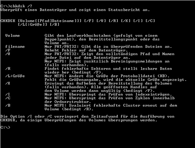

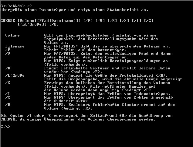

Führ mal chkdsk LW: /F /spotfix oder /offlinescanandfix aus, ansonsten nochmal mein Tipp mit dem Herstellertool, um welche Platte handelt es sich?
unzulässiger Parameter, ich hab allerdings noch windows7!?

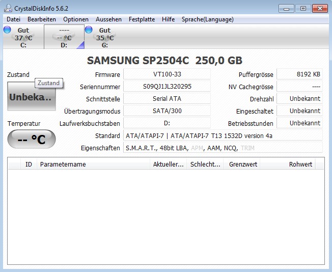

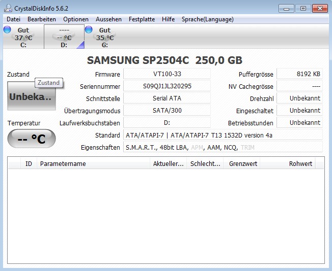

lasse mal den SMART Status der HDD mit Crystaldiskinfo prüfen
glaub aber nicht, daß mir da noch was hilft?
/F /R /B bringt mal mix
Ach herje, ist das diese Platte? Die zeigt ja gar nichts mehr an, sieht so aus als wenn die Elektronik da nen Knick weg hat. Aber erkannt wird sie doch noch von Windows oder wie?
