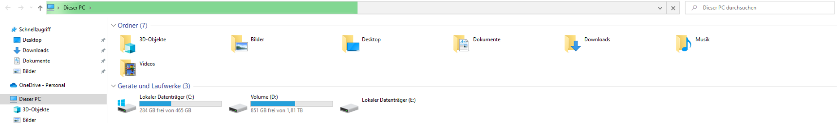

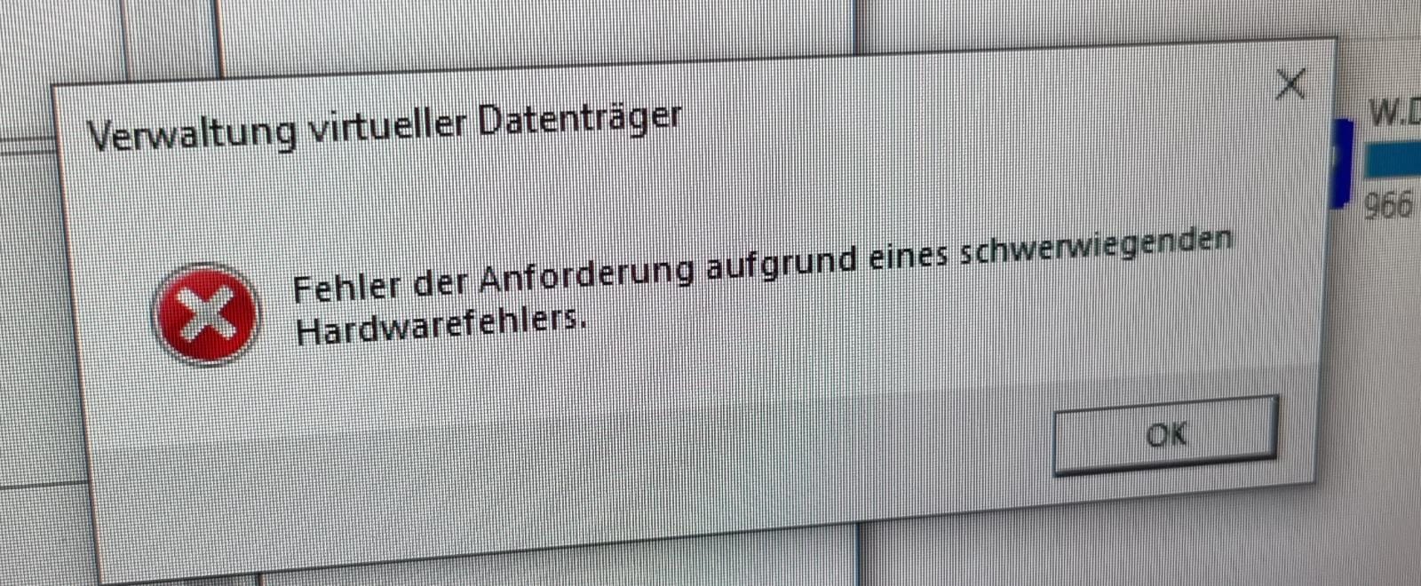

Hey ich habe wirklich irgendwie ein Problem mit den Externen WD Festplatten... Es ist jetzt schon die 3te hintereinander, innerhalb von 2 Monaten, die irgendwie anscheinend kaputt gegangen ist...
Ich habe Sachen von der Festplatte auf eine andere kopiert und mitten drin, brach es ab und dann stand da was von Falscher Parameter, es funktionierte gar nichts mehr, musste den PC neu starten und immer wenn ich sie jetzt anschließen will passiert nichts mehr, oben lädt die ganze Zeit nur der Grüne Balken, aber die Platte kommt nicht mehr.
Wollte mit EaseUS Data Recovery Wizard die Daten Retten, aber wenn die Platte dran ist, steht da nur die ganze Zeit „Loading the Disc Informations, please wait“ Wenn ich sie dann abmache, klappt es direkt, also irgendwie tut sich da gar nichts mehr, hatte von euch auch schonmal jemand solche Probleme, mit den Externen WD Festplatten, oder weiß vielleicht einer, was ich da machen kann, oder wie ich zumindest noch die Daten da runter bekomme?

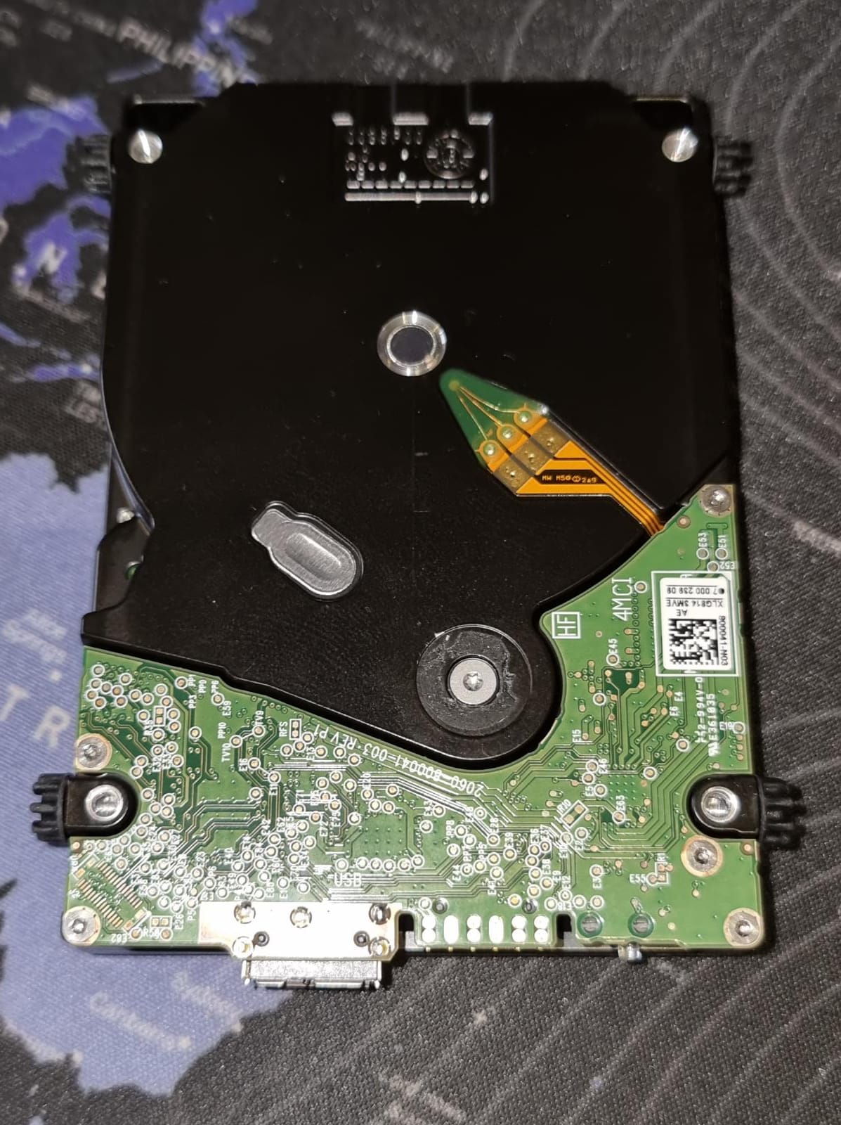

Ich habe dann mal von der Festplatte die Platine abgeschraubt für den Kabel Eingang und von einer anderen 4 TB Festplatte die Platine drauf geschraubt, weil wir dachten, evtl. ist ja was an dem Eingang für den Kabel kaputt, damit kamen wir dann zumindest bis zur Datenträgerinitialisierung und da stand danach aber „Fehler der Anforderung, aufgrund eines schwerwiegenden Hardwarefehlers“
Weiß irgendwer was mit den Festplatten los ist und was da beim Datenübertragen passiert sein kann, oder warum das jetzt schon die 3te ist innerhalb 2 Monaten wo sowas passiert, das kann doch nicht sein... Oder weiß evtl. wenigstens jemand, wie ich evtl. noch eine Chance habe die Daten da runter zu bekommen? Würde mich über Hilfe sehr freuen. Vielen Dank.

Von einer ganz anderen Festplatte? Oder wenigstens vom gleichen Modell? Was passiert, wenn Du die HDDs intern via SATA anschließt (natürlich mit deren Original-Platinen!)?
Nein natürlich von komplett dem gleichen Modell, man konnte die Platine einfach abschrauben und wechseln... Das verstehe ich jetzt nicht genau, wie muss ich das denn machen? Sorry hab leider nicht so groß die Ahnung davon :/
Es handelt sich übrigens um diese Festplatte hier:
https://www.amazon.de/Western-Digital-WDBU6Y0040BBK-WESN-Elements-Festplatte/dp/B0713WPGLL?th=1
Ich denke, @BlueFire46 meint mit Platine den USB-SATA-Controller und nicht die Platine auf der Festplatte selbst..

Wo muss ich das Sata Kabel denn dann dran anschließen? Weil die Festplatte hat doch nur den Eingang für das eine Kabel, was dabei ist.
Du hast die Platte ja schon einmal aus dem Gehäuse ausgebaut - da hast du ja dann den SATA-Daten/Stromanschluss schon gesehen.

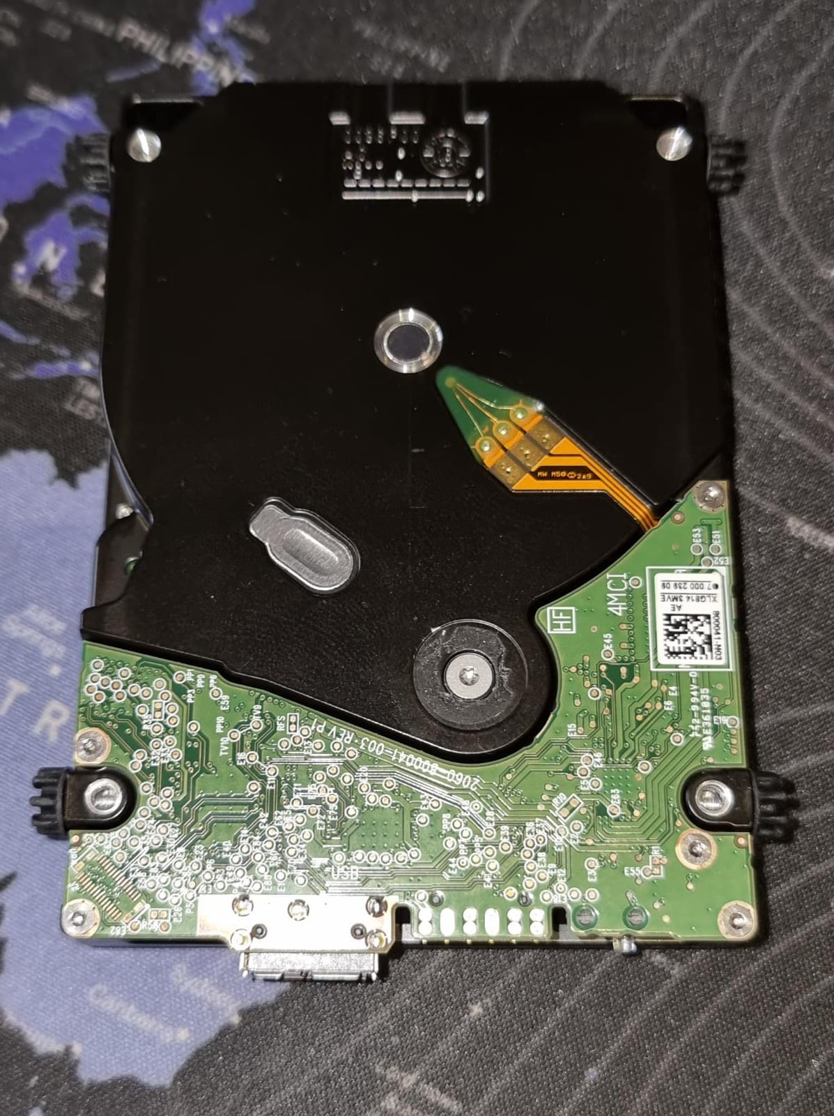

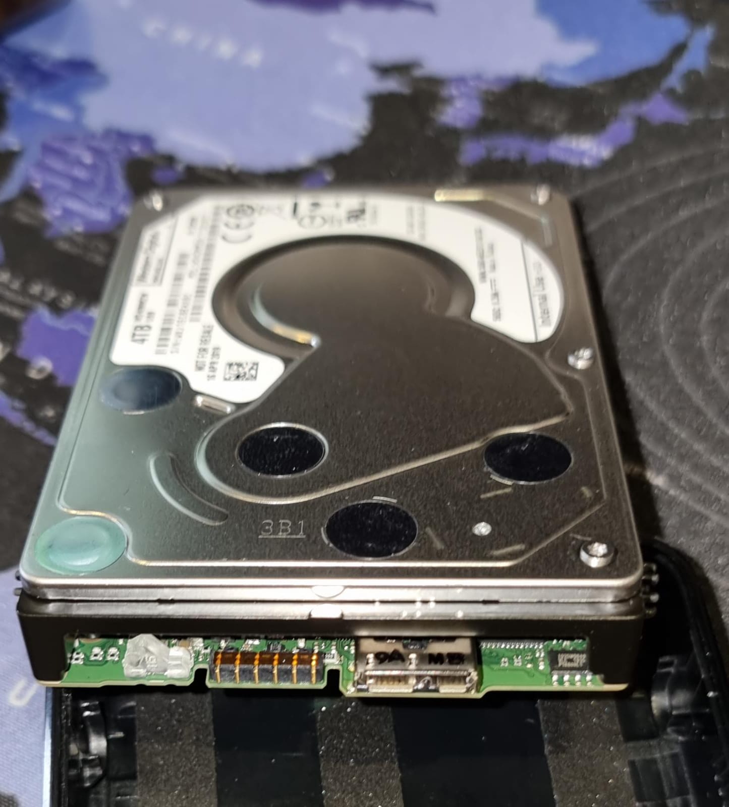

Ich habe die Festplatte jetzt nochmal aufgemacht, aber ich weiß nicht wo ich jetzt den Sata Kabel anschließen soll, oder welchen Kabel ich da genau brauche, kannst du mir da nochmal helfen?

An der HDD kannst Du kein Sata Kabel anschließen
Da fehlt einfach der erforderliche Anschluss.
Das funktioniert nicht und ist bei bestimmten Modellen sogar gefährlich, weil sich die Firmware auf Werkseinstellungen zurücksetzen kann.
Danach viel Spaß mit der Datenrettung.

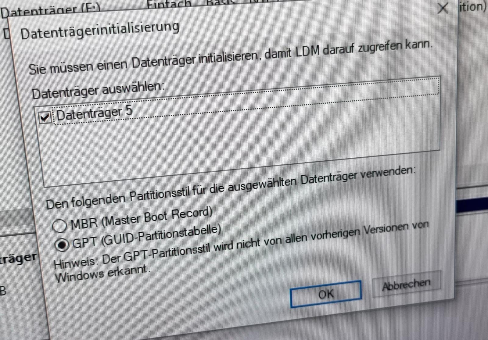

Ist dir klar, was das bewirkt? Die löscht alle Partitionen und der Datenträger erscheint danach leer. Zum Glück funktioniert das hier nicht, aber alleine dass Windows sowas anbietet, deutet auf einen nicht lesbaren Datenträger hin.
Das Erste was du hättest probieren sollen, ist das Originalkabel.
Und Finger weg von Platinen auf Festplatten, insbesondere bei den 2,5“ USB-Platten.
