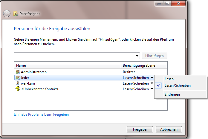

Name des Benutzers für den Du "Freigaben" erstellt hast. Wenn Jeder freigegeben wird, kann es sein das Du evtl das Gastkonto aktivieren musst, weiss ja nicht welche Version von Windows/Linux Du benutzt (Bild ist von W7 Ultimate)?Welches Benutzername + Passwort ist gemeint?

Die IP ist von Deinem Provider vergeben worden, im Netzwerk vergibt Dein Router die IP.
Hast Du denn einem Benutzer die Berechtigung gegeben im Netzwerk darauf zuzugreifen, hast Du Passwörter vergeben um im Netzwerk auf Freigaben zugreifen zu können, welches Betriebsystem benutzt Du?
Steht auch in meiner Sig, evtl hilft es ja denjenigen die Dir helfen wollen.Wer keine Infos gibt, braucht auch keine zu erwarten.
Indem Du ins Wartungscenter gehst und nachsiehst >> Systemsteuerung\Alle Systemsteuerungselemente\Windows-Firewall z.B. bei W7?Von der Firewall geblockt (wie kann ich nachgucken, obs daran liegt?)

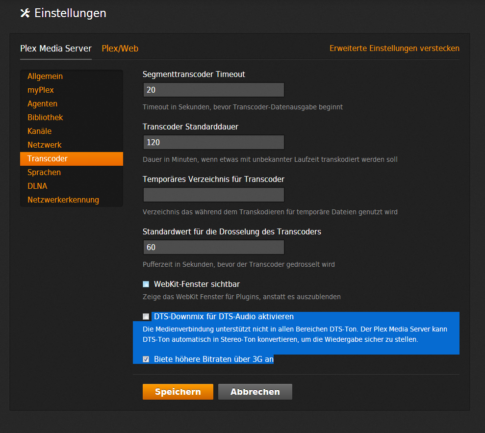

Erstmal benötigst du eine Streaming Server Software auf dem PC. Im Windows Media Player ist eine enthalten aber er streamt nur Dateiformate die der Windows Media Player auch selber unterstützt. Alles andere (zum Beispiel das gängige .mkv oder .flac ) ignoriert er komplett. Somit benötigst du eine Software die alle Formate streamen kann.
ACHTUNG: Ob der TV ein bestimmtes Format dann auch wirklich abspielt hängt INDIVIDUELL von dem verwendeten TV ab. Das bedeutet der Streaming Server kann nur anbieten aber der TV muss die jeweilige Dateiart zur Wiedergabe (im Handbuch vom TV dazu nachschlagen) auch unterstützen! Beim einem Tablet oder Smartphone bestimmt einzig die verwendete Audio/Video/Photo Player App ob das Dateiformat abgespielt werden kann oder nicht, die Marke des Tablet/Spartphones ist irrelevant! (Für Videos ist der MX Player zu empfehlen, für Audio der Power Amp und für Bilder QuickPic)
Empfehlen kann man hier für den PC als kostenlose Version den PLEX Media Server oder Serviio. Persönlich würde ich Plex Media Server empfehlen weil er alles mitbringt zum laufen während Serviio noch die veraltete Java 6 Version zusätzlich benötigt. Was deinem PC eine mittlerweile doch arge Sicherheitslücke hinzufügt.
Die Konfiguration des Plex Servers findet in deinem Browser statt und ist eigentlich recht selbsterklärend. Ach ja du benötigst KEINEN Account bei Plex um den Server zu benutzen. Der Account ist nur für das Streamen von Inhalten aus dem Web in dein Netzwerk nötig. Sprich bei der Ersteinrichtung kannst du diesen Punkt überspringen! Bei dieser Ersteinrichtung musst du dann die Ordner auf deinem PC mit den Audio/Video/Photo Inhalten festlegen die zum streamen im Netzwerk freigegeben werden sollen.
Gib dabei wirklich NUR "deine" ORDNER und nicht ganze Laufwerke frei da du sonnst einen Haufen von Video/Audio/Photo Dateien freigibst die dich null interessieren weil sie zu installierten Programmen gehören. Denn du kannst bestimmte Dateien NICHT explizit vom streamen ausklammern. Es wird immer ALLES an Audio/Video/Photo Dateien im Netzwerk zum anschauen/abspielen frei gegeben das der DLNA Server im jeweiligen Verzeichnis inklusive Unterverzeichnisse findet. Richte dir falls noch nicht geschehen dafür extra Audio/Video/Photo Ordner auf dem PC ein, in welche du dann die Daten zum Streamen hinein kopierst.
Der Zugriff findet dann über die Fernbedienung des TV statt indem du das Smart TV Feature startest. Dort sollte dann der Plex Server auftauchen und du kannst unterteilt nach Audio/Video/Photo durch die Dateien schmökern. Beim Tablet oder Smartphone wird nun eine App benötigt die den DLNA Empfänger über das WLAN spielt. Manche Hersteller bieten eine vorinstallierte App dafür an. Alternativ findet man im Play Store Skifta die diesen Job ohne zu murren einwandfrei übernimmt. Wer tiefer in die Materie einsteigen will sollte sich unbedingt BubbleUPnP + Lizenz Key im Play Store besorgen. Da damit die Möglichkeiten deutlich über das einfache abspielen & senden erweitert werden.
Noch etwas das Videos betrifft. Über WLAN kannst du unter optimalen Empfangsbedingungen maximal HD Ready = 1280x720p Videos streamen. Full HD = 1920x1080p Videos werden ruckeln weil die Übertragungsrate dafür nicht konstant genug ist! Für eine Optimale Streaming Verbindung sollten TV & PC per RJ45-Cat5e Netzwerkabel mit dem Router verbunden sein.

Benötigst du nicht. Die Übertragung vom Plex Server findet über DLNA statt. Das bedeutet jeder DLNA kompatible Empfänger (eingebaut als App in Smart TV/Tablet/Smartphone, oder Software im Multimedia Player, Netzwerk fähigen BD-Player, AVR) kann in deinem Heimnetzwerk die Audio/Photo/Video Dateien die er davon unterstützt empfangen.
