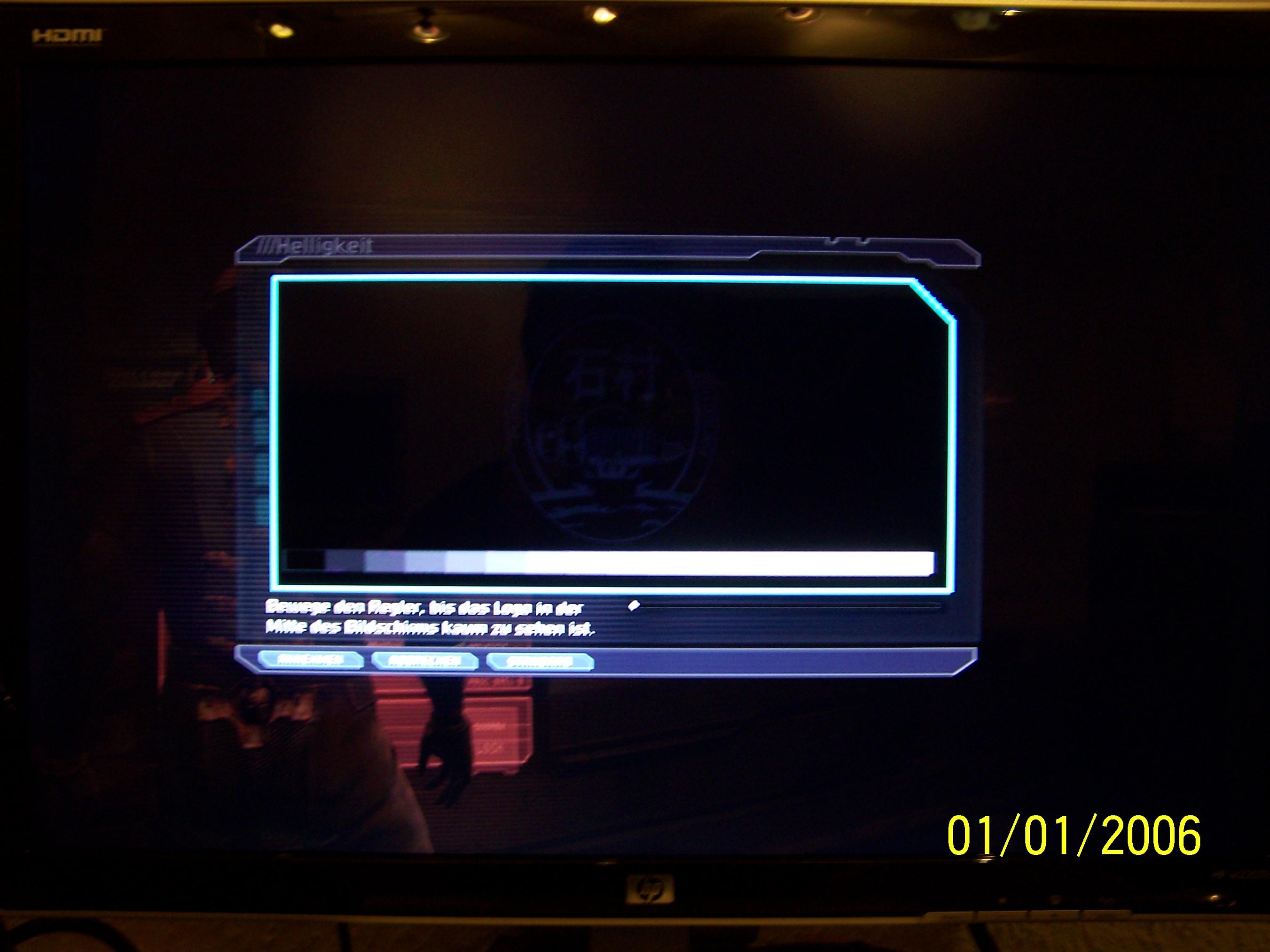

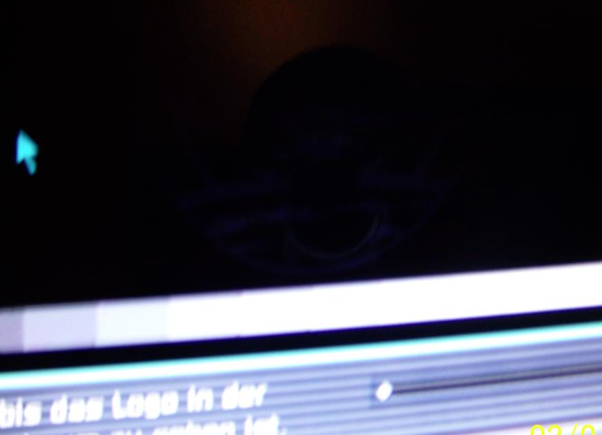

hi habe mir vor kurzem nen tft gekauft und zwar den hp w2207h bin soweit auch zufrieden aber mir ist aufgefalenn das meine filme und spiele alle viel zu hell sind :(
das äußert sich sehr stark an der farbe schwarz diese ist bei mir eher grau :freak:
komisch ist nur wenn ich nen schwarzen hintergrund habe ist der auch schwarz nur im film selbst ist es dann grau oder im spiel habe echt keine ahnung wodrann das liegt :(
habe sogar mal meinen alten röhrenmonitor angeschlossen und da ist mir sofort aufgefallen das der sehr dunkel eingestellt ist und ich somit diese problem vorher garnicht bemerkt habe :freak:
würde mich echt freuen wenn mir einer helfen könnte ist nehmlich sehr nervig
ps: wenn ich den tft bei kontrast und helligkeit komplett runter stelle sieht man den unterschied immernoch deutlich weil es immer grau bleibt :mad:
mfg heino

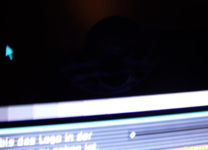

edit: so ich denke man sollte erkennen was ich meine

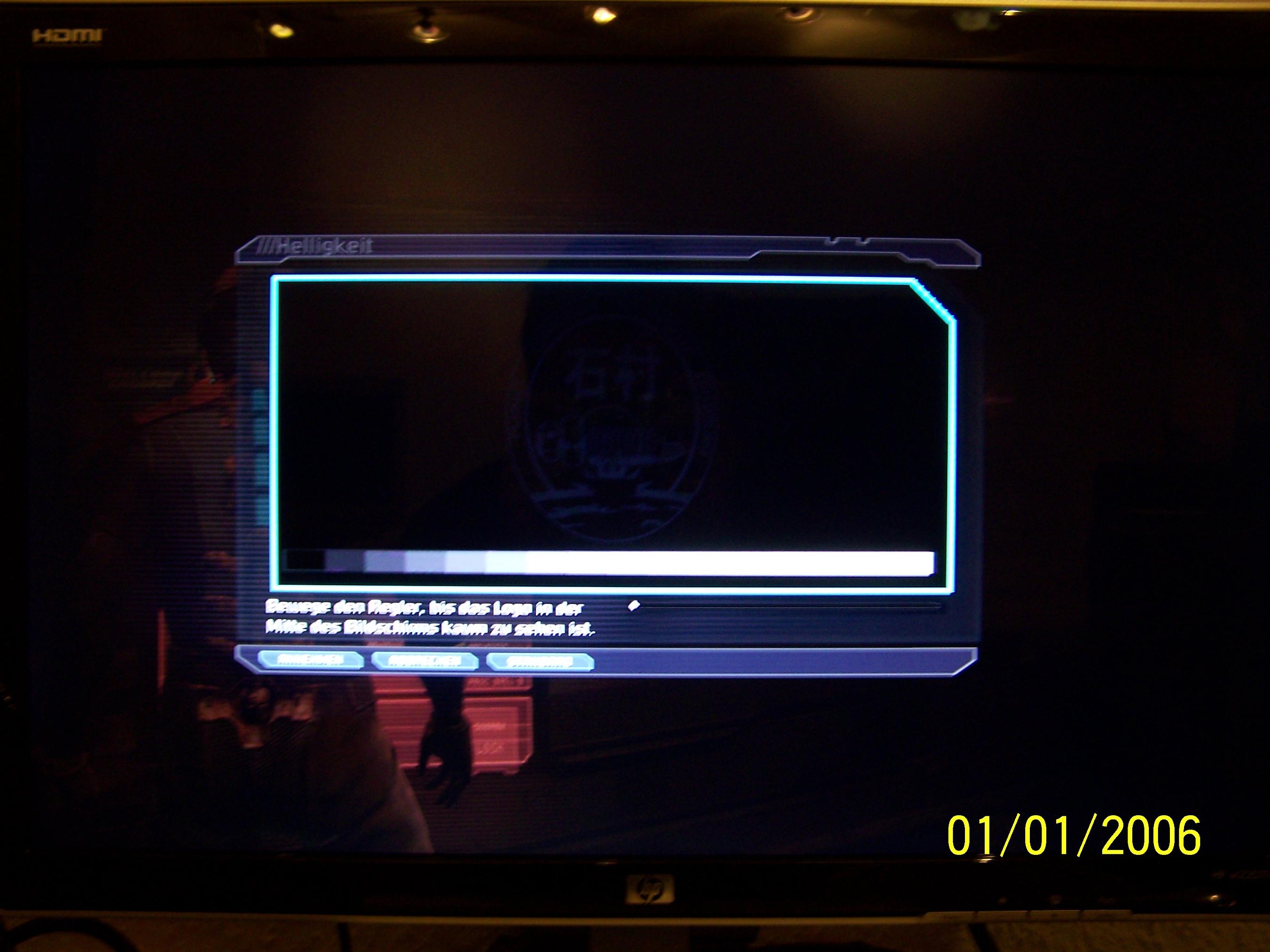

mh ja unter avivo kann ich die sachen für video einstellen aber das löst ja leider nicht das problem mit den spielen die sind ja am nervigsten z.b dead space da habe ich im menü die helligkeit ganz runter gestellt und trotzdem sehe ich das testlogo noch sehr deutlich :(
unter color im control panel von ati habe ich ja auch schonmal umgestellt aber das wird nicht bei spielen übernommen :mad:

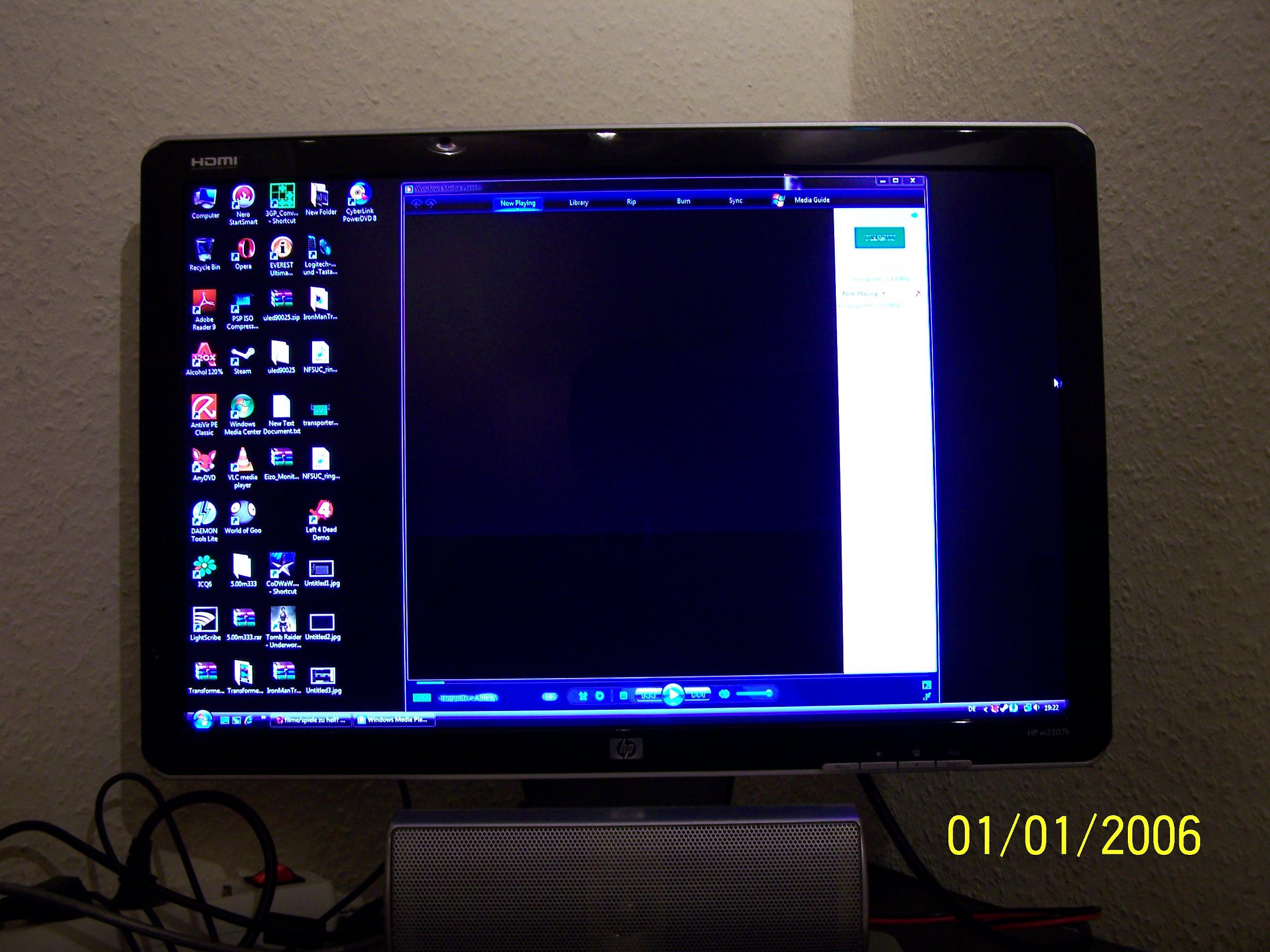

mh das kann doch aber nicht normal sein das der desktophintergrund ganz normal schwarz ist und im fenster vom wmp das bild vom film viel zu hell
das problem lässt sich ja wie gesagt mit der gamma änderung lösen nur die sch... spiele übernehmen das nicht das heist egal was ich im grafiktreiber einstelle das hat auf die spiele keinen einfluss nur auf die filme und den desktop :mad:

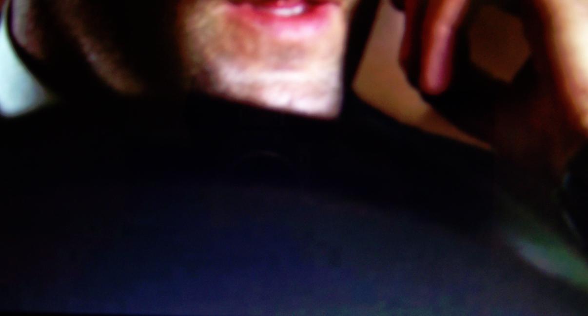

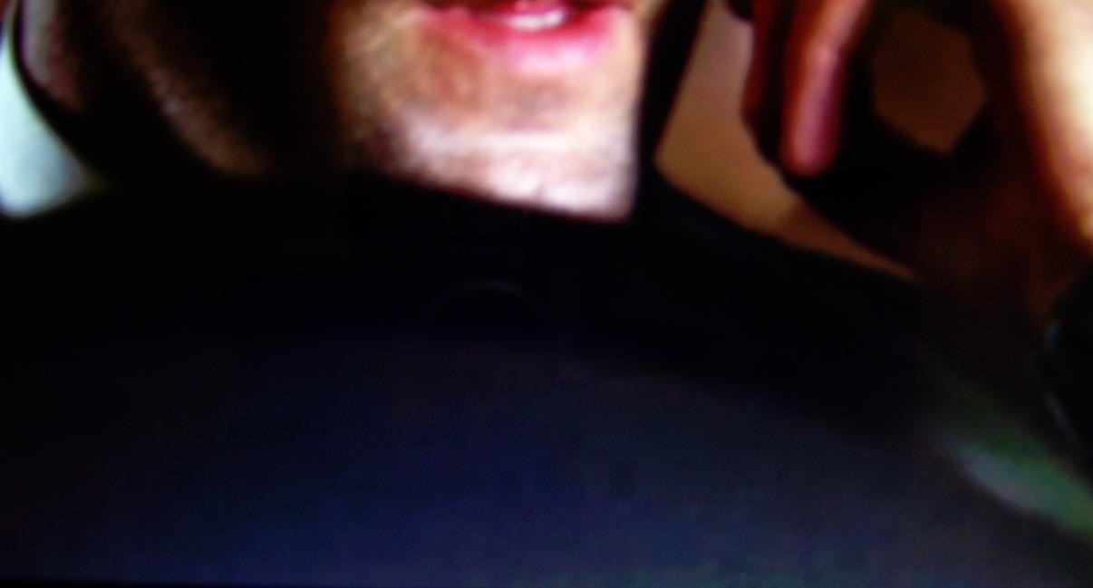

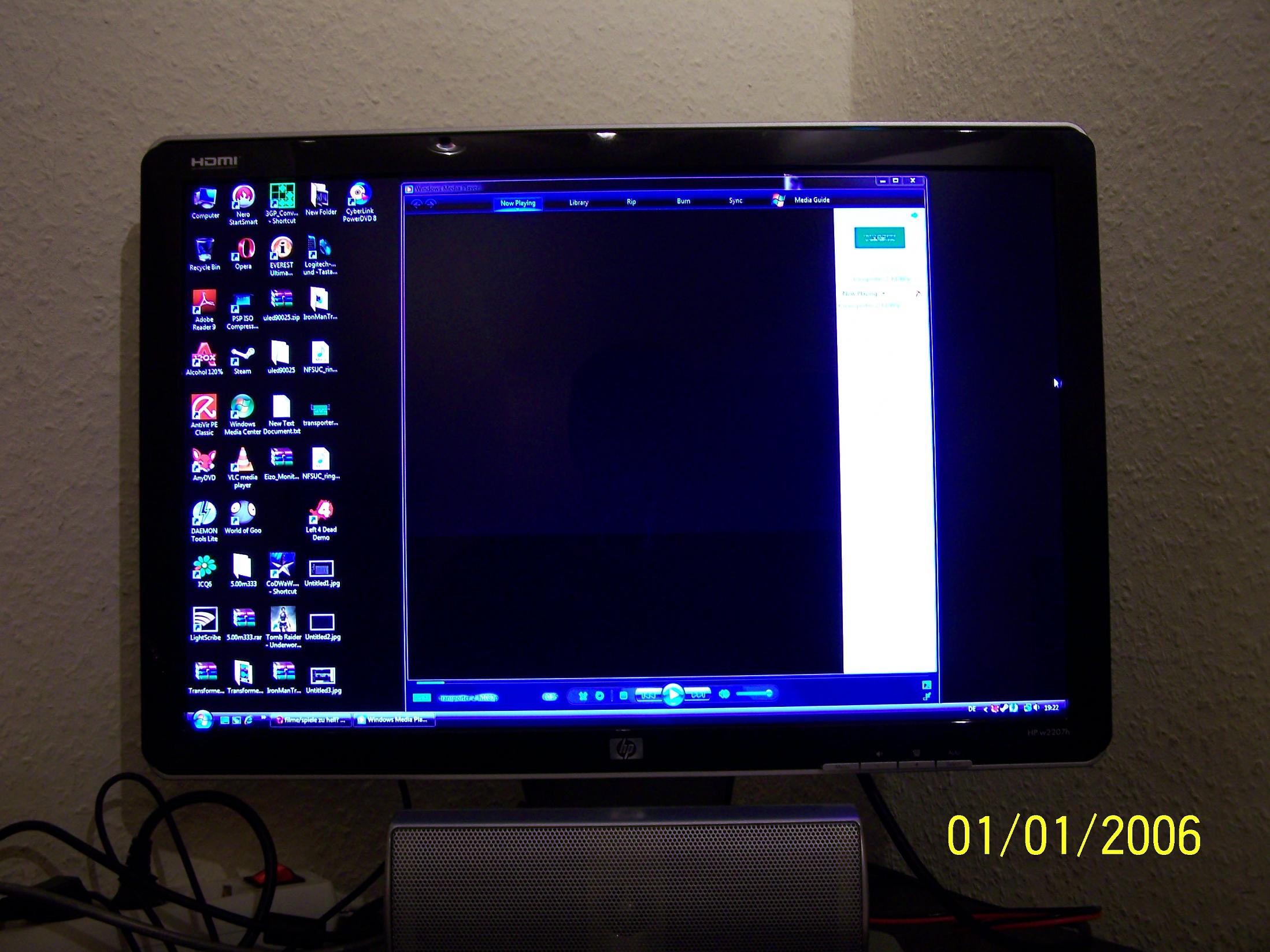

so hier nochmal drei bilder wo man denke ich alle genau sehen kann was ich meine
1. desktop normales schönes schwarz
2. transporter 2 hd trailer blöckige farbübergänge beim lenkrad
3. dead space testbild deutlich zu sehen obwohl helligkeit komplett runter gestellt wie man an dem regler sieht

so hab jetzt endlich den beweis das ich nicht doof bin XD
habe einfach mal den divx player installiert und nen film gestart und siehe da er ist so wie er sein sollte habe mal ein vergleichs bild gemacht ;)
die frage bleibt dann nur noch was ist dafür verantwortlich ?
und warum ist das bei den spielen genau so fragen über fragen

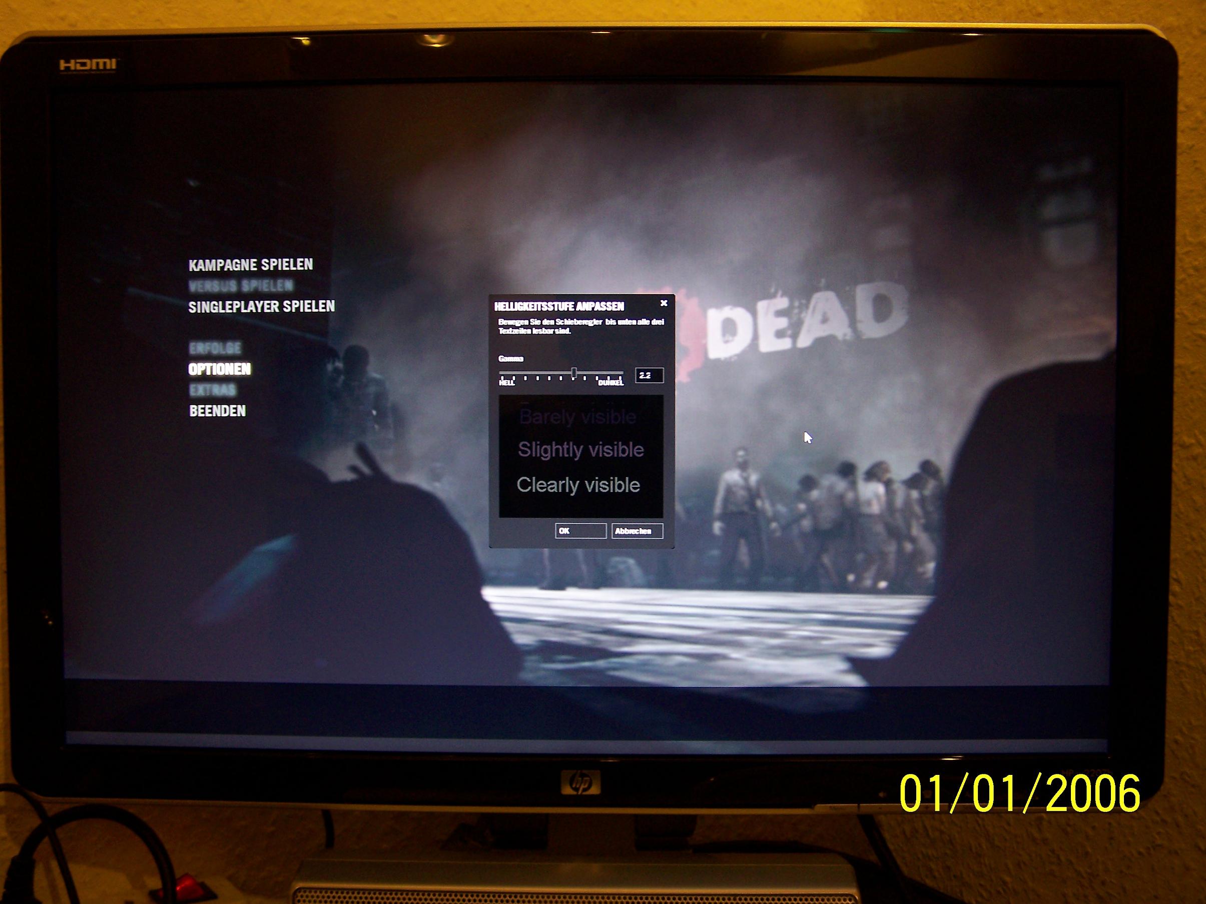

habe mal kleine tests gemacht
alone in the dark helligkeit i.O

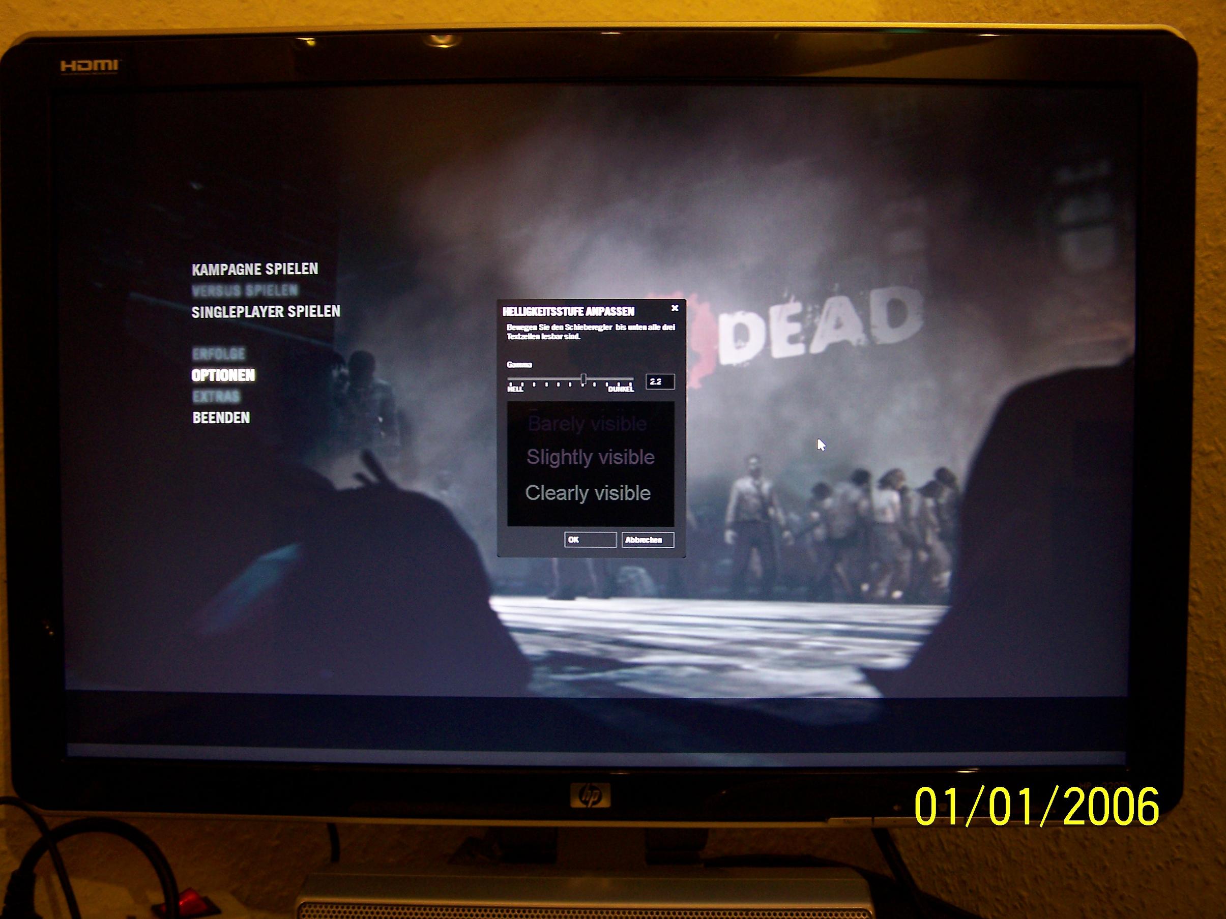

left 4 dead helligkeit mist
dead space helligkeit mist
cod waw helligkeit i.O
Die unterschiedliche Helligkeit bei den Videos dürfte damit zu erklären sein, dass verschiedene Renderer benutzt werden:
- Overlay (klassisch)
- VMR 7 (kam mit DirectX 7)
- VMR 9 (kam mit DirectX 9)
- EVR (kam mit Vista bzw. .NET3.0)
Der Windows Media Player,glaub ich, sollte unter Vista standardmäßig EVR benutzten. Der DivX Player vermutlich Overlay.
