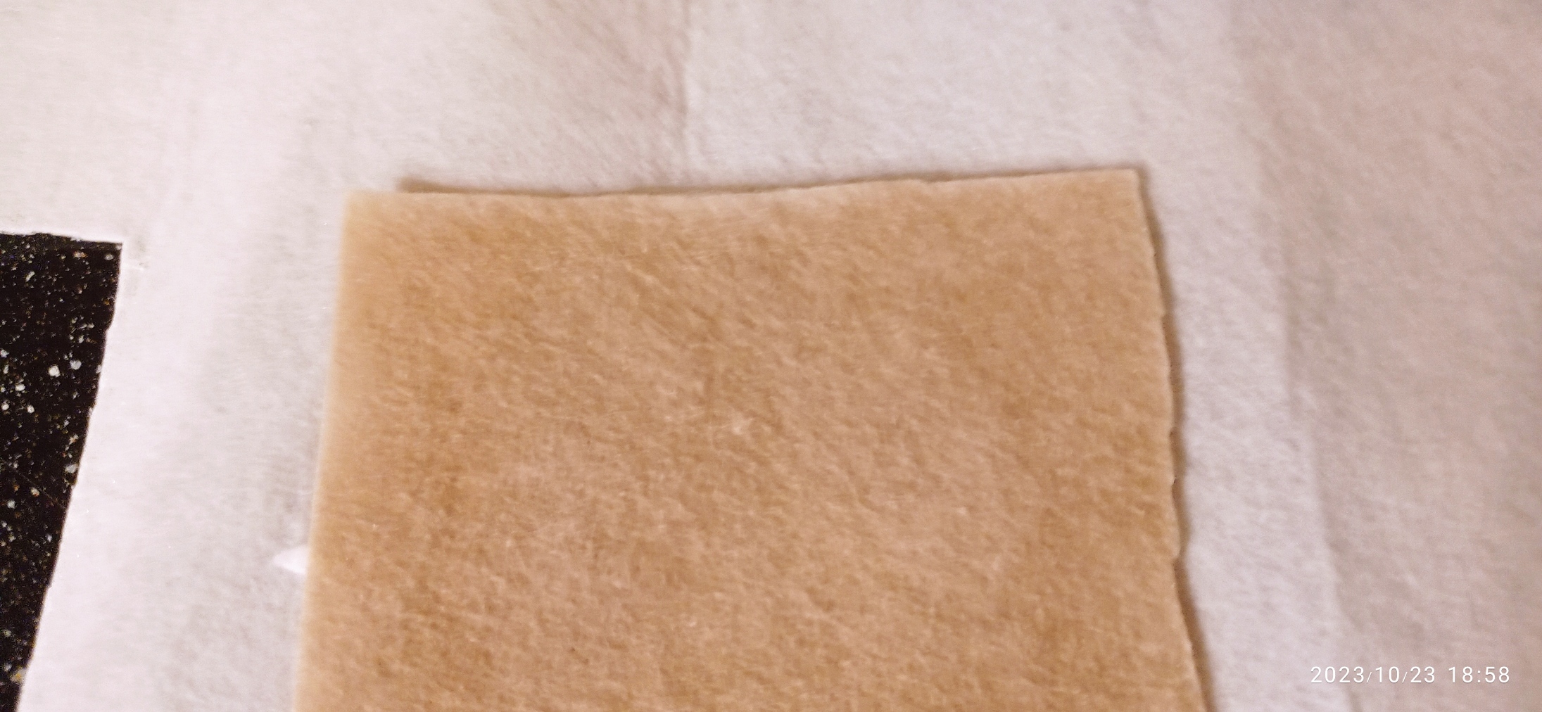

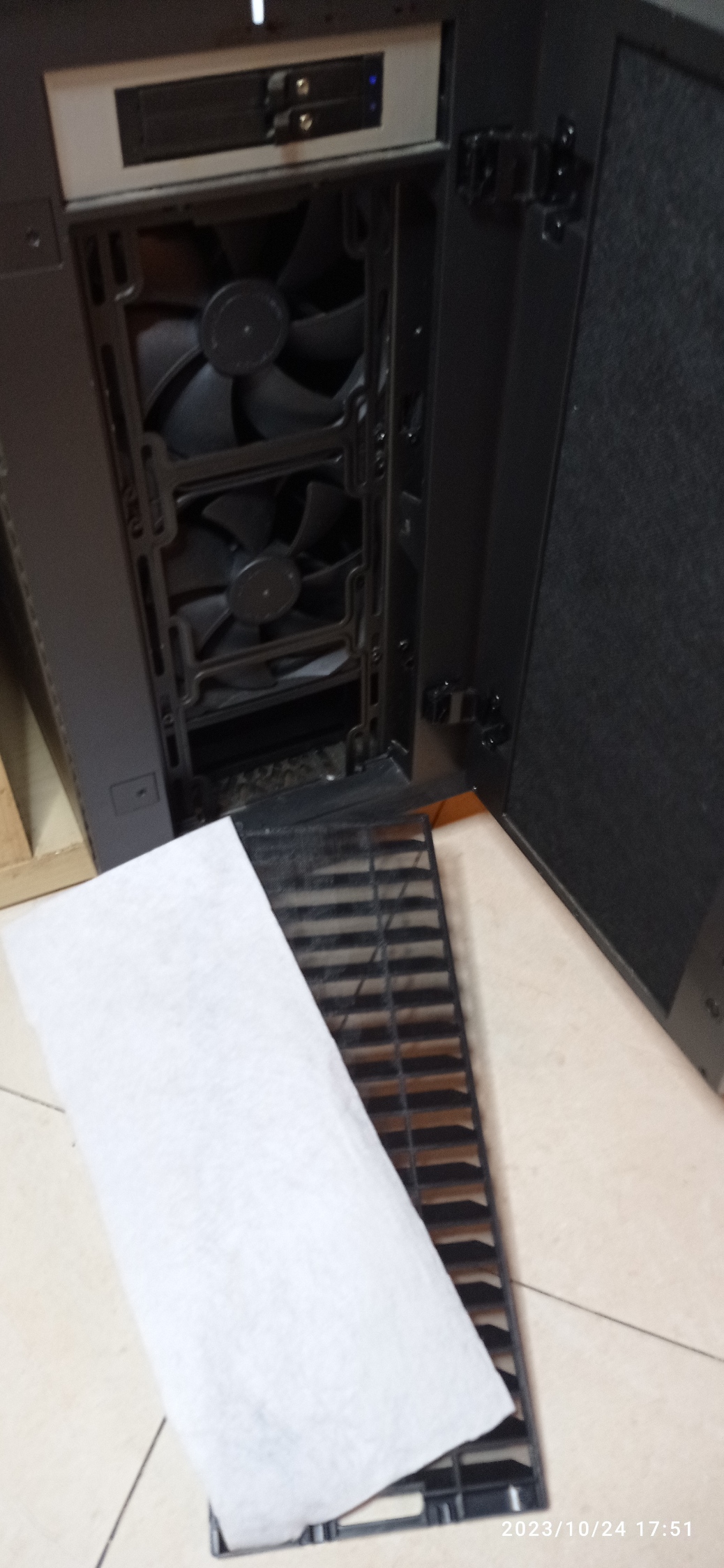

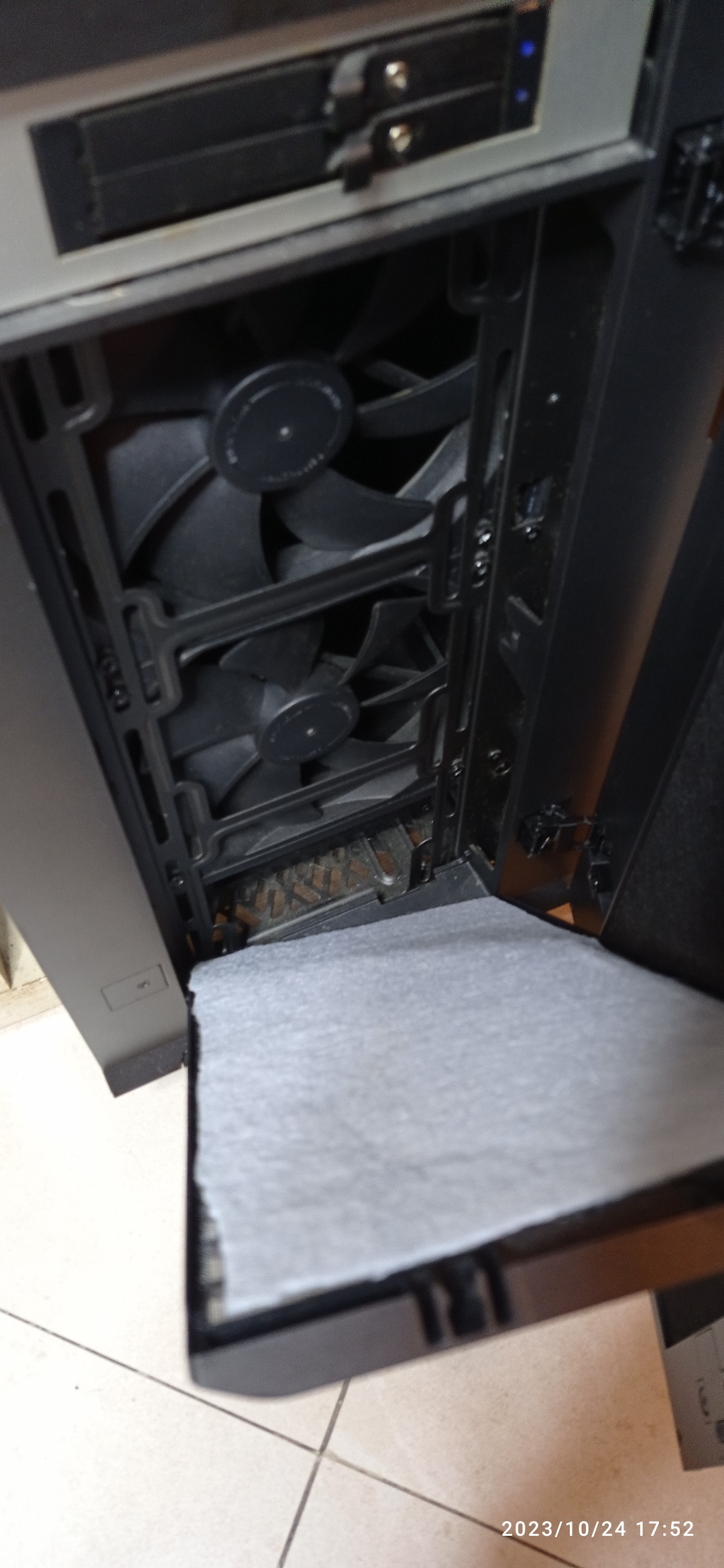

Also habe ich mir eine kleine Mod erdacht: zwischen normalen Staubfilter und Frontlüftern (die laufen nur bei Spielen an) einfach ein dünnes (1mm) Papierfließ zugeschnitten und dazwischen geklemmt, aus Material ähnlich einem Fettfilter von Dunstabzugshauben, bedenken hatte ich mit der Luftzufuhr, geht aber einwandfrei.

Jetzt habe ich nach ~1 Jahr Gebrauch sah der alte Filter so aus... nein hier raucht eigentlich keiner. War voll baff. Im Hintergrund das große Stück zum Zuschneiden.

Ja, dieses Fließ sitzt ja zwischen den Lüftern und dem Staubfilter, das gelbe Zeugs wäre jetzt alles im PC. Ich habe zwar keine Laboranalyse gemacht, ich vermute entweder eine Mischung aus Pollen und sehr feinen Staub, der durch den eigentlichen Staubfilter durch ist. Da Pollen auch sehr klebrig sind, will man die dann doch lieber nicht im PC haben, wenn die sich ablagern, haftet dann auch der ganze andere Dreck besser daran. Oder das Gelbe kam von der Küche beim Braten/Frittieren, keine Ahnung, war wie gesagt echt baff.
Die Filtermatte übrigens, aus der ich etwa drei Filter zuschneiden könnte, die hat im Chinaladen um die Ecke gerade einmal 1€ gekostet.
