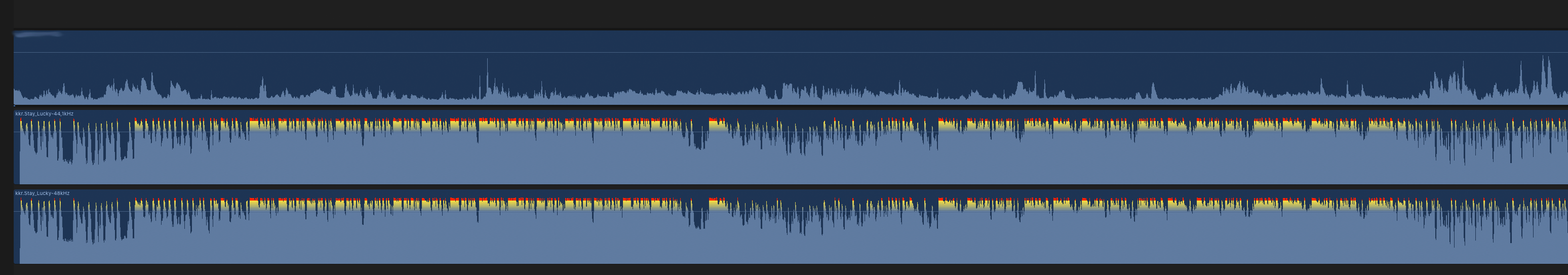

Ich habe hier mal zum Test eine Sequenz angelegt, oben liegt ein beliebiger Videoclip mit 48kHz Audio, der wurde zuerst reingelegt und hat damit auch die Sequenz mit 48kHz definiert.
Danach habe ich den Audio-Track mit 44,1 kHz darunter gelegt, und darunter den selben Audiotrack mit 48 kHz.
Der Track hat im Original 44,1 kHz und wurde von mir zum Test in 48 kHz mit Compressor umgewandelt.
Wie man sehen kann, liegen die Tracks exakt übereinander und laufen in der Spur absolut synchron.
