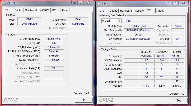

Ich finde auf meinem MB (Asus P5Q) die Einstellung des Ramteilers nicht.
Ich habe den Corsair Dominator PC2-8500 mit 1066 Mhz, allerdings zeigt mit CPU-Z da was ganz anderes an (siehe Bild!!) Habe in der BIOS die RAM-Frequency schon auf 1066Mhz gestellt ohne Veränderung.
Der FSB ist normal auf 333 eingestellt.
Vielen Dank
Gruß

Hast du auch schon 2,1V eingestellt und die Timings eingestellt? Der Teiler musst du normal nicht verstellen da reichts wenn der auf Auto steht wenn die Timings eingestellt sind
Der Ram läuft doch schon auf fast 1066MHz bzw. genauer gesagt 1051MHz.
Das wird nur so angezeigt, da 1066MHz DDR (Double Data Rate) der effektive Takt ist und 533MHz der eigentliche Realtakt. Ist alles richtig so;)
so wie es jetzt ist passt das schon
wenn du links bei DRAM Frequenzy schaust: 525 Mhz -> sind 1050 Mhz effektiver RamTakt
der RamTeiler steht auf 5:8
also einfacher dreisatz
FSB / 5 = x
x * 8 = realer RamTakt
um auf den effektiven RamTakt zu kommen -> einfach den realen mit zwei multiplizieren
€dit:
hab auch das P5Q... bei meinem 1066er Ram (OCZ Platinum 8500 4gig-Kit) musste ich auch einfach nur den Ramtakt auf 1066mhz einstellen
so zeug wie Timings / Voltage / RamTeiler hat das board alles automatisch eingestellt.
