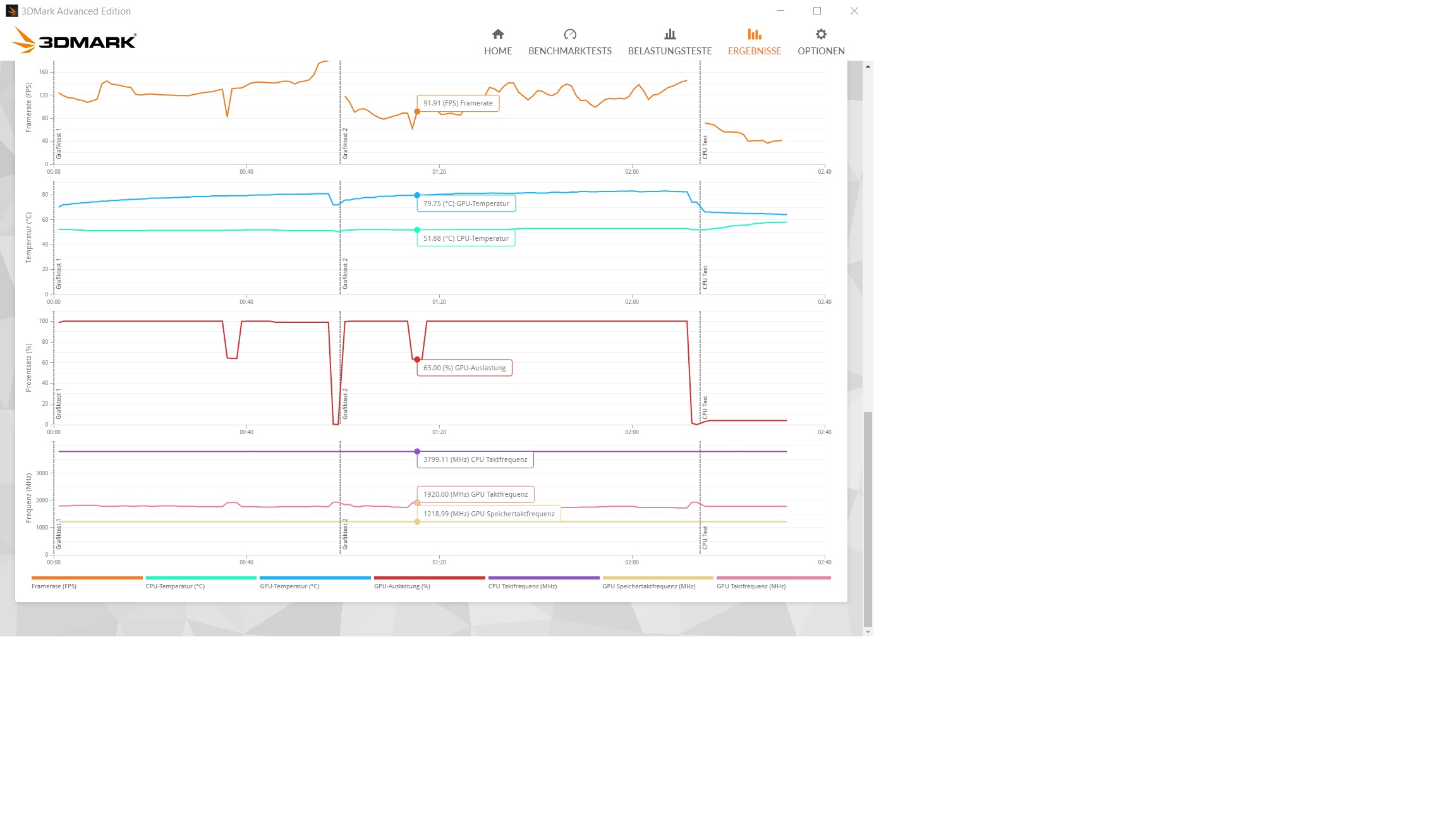

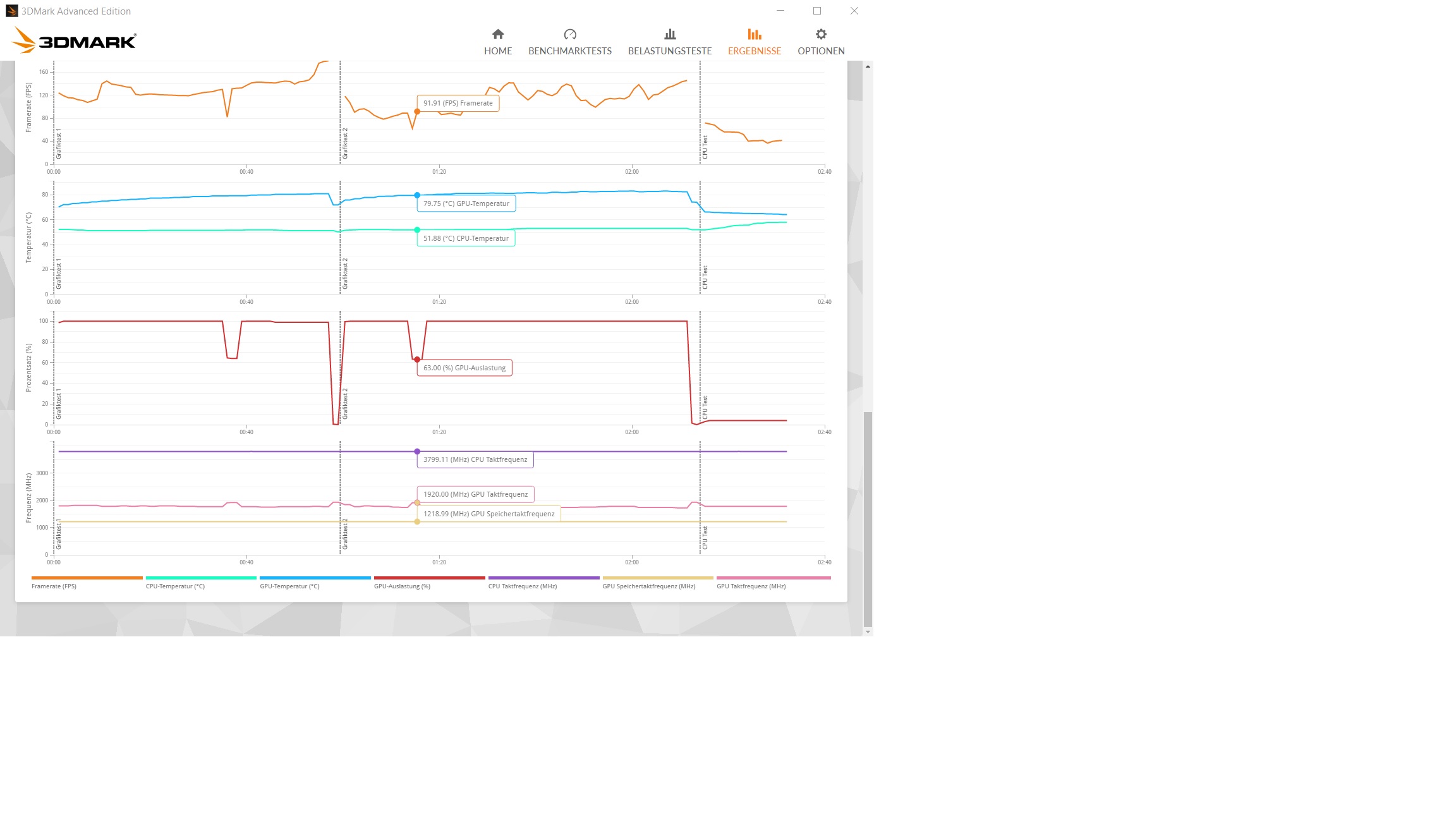

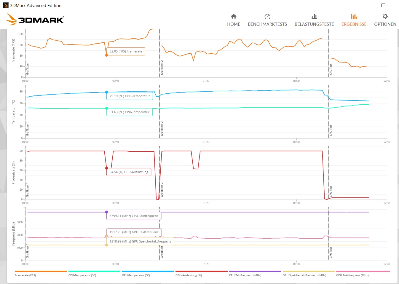

Anbei sind die Bilder vom Benchmark mit den Drops. Die Drops sind nie an der selben stelle, wenn es blöd hergeht auch im CPU Benchmark sichtbar (auf den 2 Bildern nicht vorgekommen)
Ich bin mir nicht sicher ob der Übeltäter die Grafikkarte ist, aber der CPU Test zeigt auch Macken bzw 2D in Win
Anbei 3 Bilder:

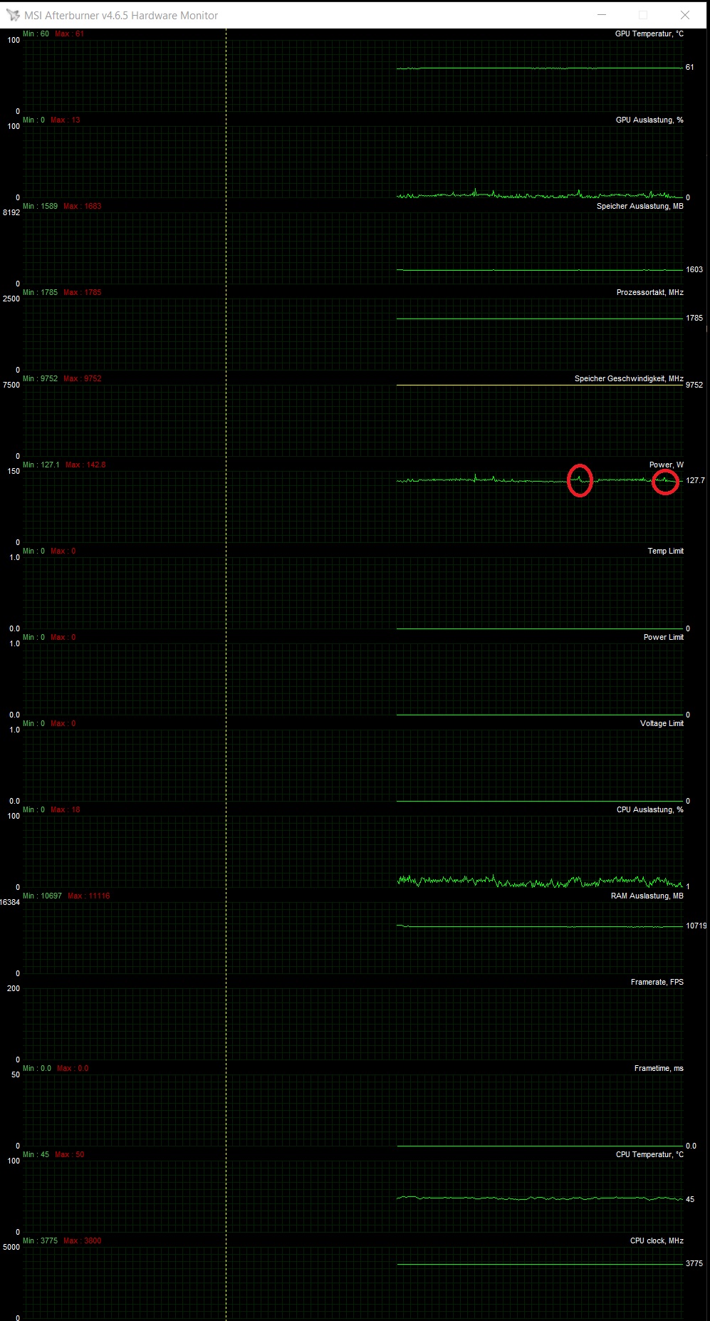

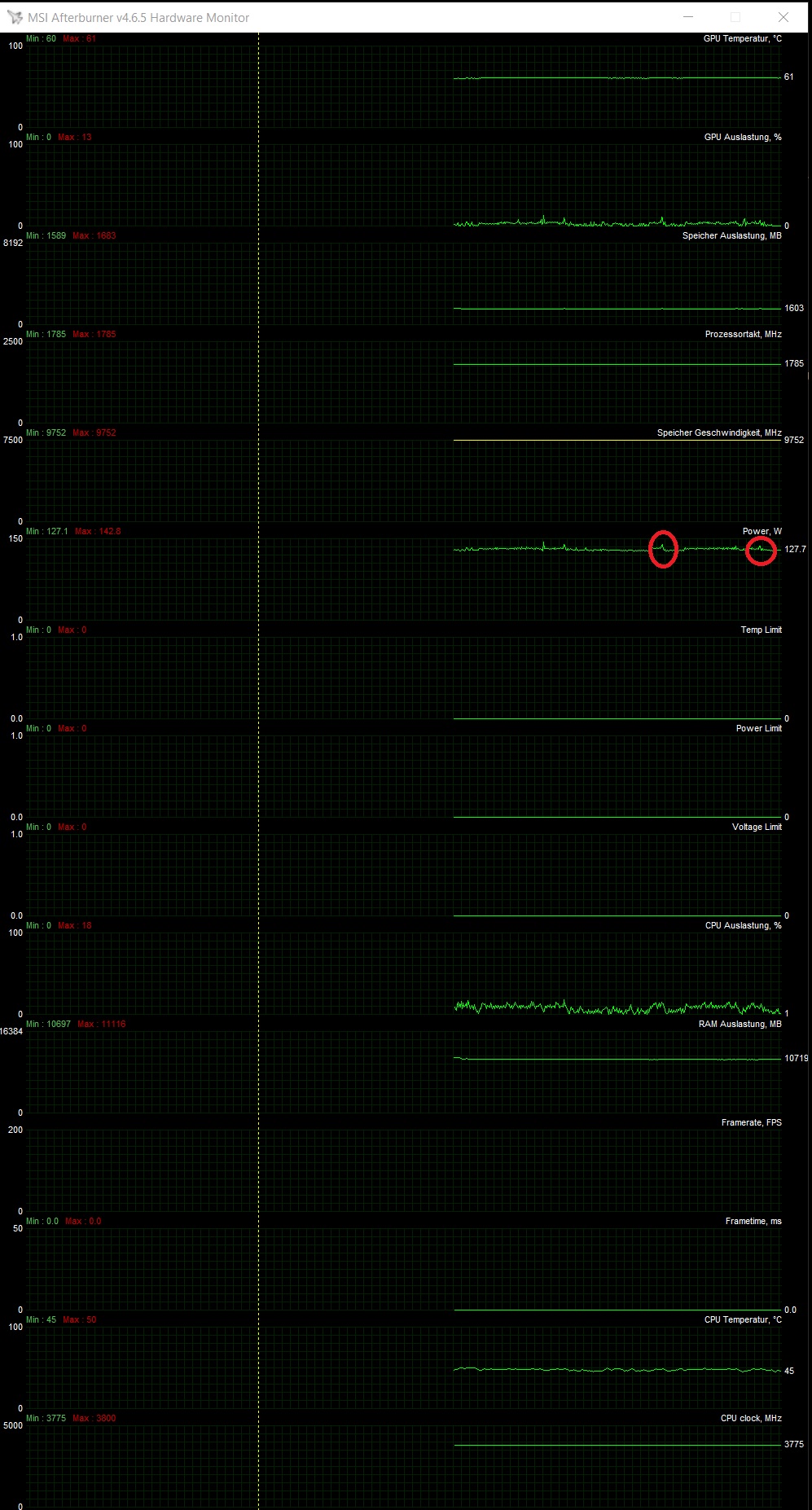

Bild 1+2: Benchmark mit markierten Drops (Temps OK), Hotspot der GPU ist <95°C immer
Bild 3: hier wird zeigen sich Leistungsausschläge beim Drop auf der Grafikkarte im 2D Betrieb (simples Fenster herumschieben)-> kann sein das die Grafikkarte Fehler berechnet und daher mit der Leistung beim korrigieren Raufschiesst? (rote Kreise)
