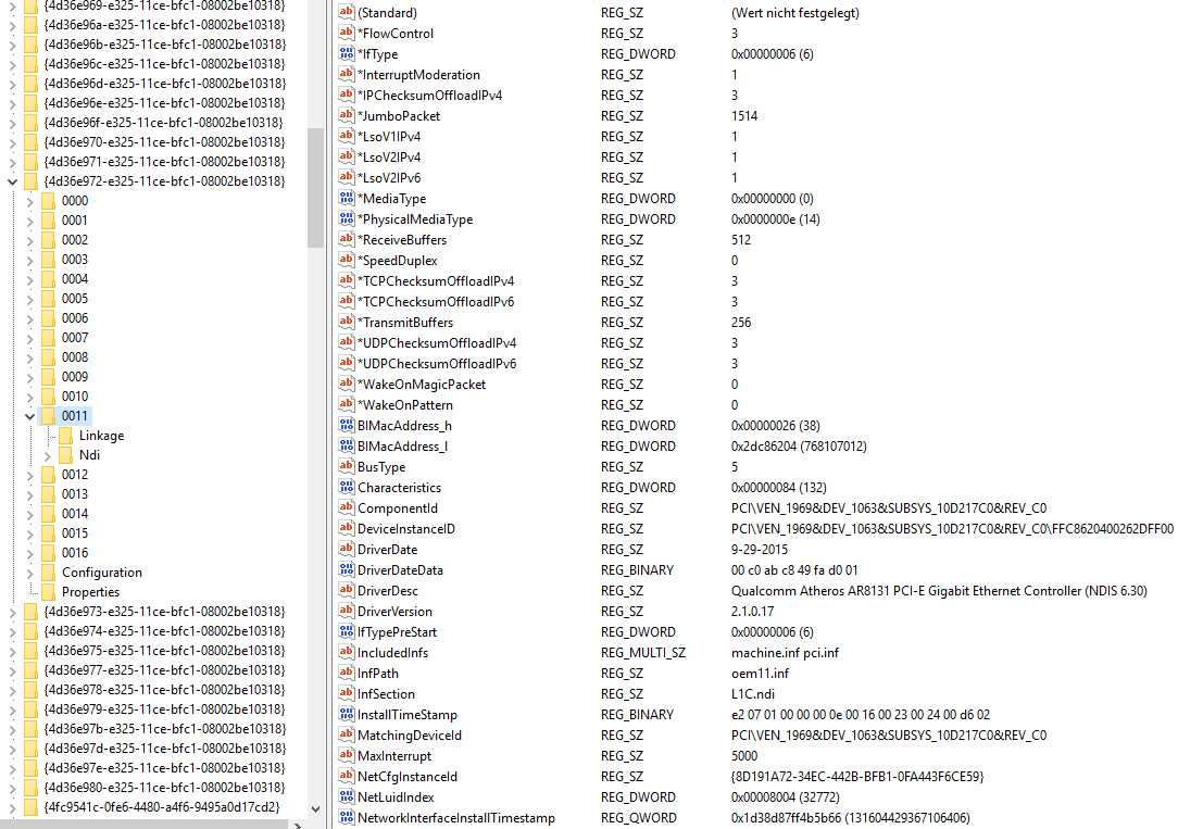

Beim suchen im Internet bin ich daraus nicht wirklich schlau geworden wie das funktionieren soll:
Ein Script soll in einer Reg-Datei die Zeile woanders reinschreiben, mit eben allen Sonderzeichen (Exakt so geschrieben) -
"*FlowControl"="3"
Nur komme ich damit nicht weiter wegen den Sonderzeichen.
Wenn er die Zeile gefunden hätte wo das drinsteht, würde er das mit echo einzeln in eine andere Datei übertragen (Damit hab ich kein Problem)
Hat jemand eine Idee?
Kapiert hab ich es immer noch nicht - wenn es ein Sonderzeichen sein soll was gefunden werden soll, muss ein '
danach dran?
Originaltext:"*FlowControl"="3"
Versuch: findstr "'*"FlowControl"'='"'3"'
Was mache ich verkehrt? Wenn mir jemand es einmal so hinschreibt wie es auszusehen hat, werde ich das viel besser lernen können.
Deine Informationslage ist nur äusserst dünn. Du sagst nämlich rein gar nichts zur Scriptsprache, mit der Du arbeitest. Ausserdem wurde Dir in Post #2 der Hinweis gegeben, dass Anführungszeichen in Batches einfach nur gedoppelt werden müssen, damit sie ausgegeben werden.
Hallöchen und danke daß doch noch jemand antwortet :)
Bei dem Script geht es darum, daß bestimmte Schlüssel aus der Registry gesichert werden -
Sicher würde ich daraus eine ganze .reg - Datei machen, aber es dürfen nur bestimmte Werte hinterher gesichert sein. Das Problem ist einfach nur, daß genau diese besonderen Werte diese Sonderzeichen haben und ich nicht weiß wie man sie verarbeitet.
Alle Schlüssel die mit dem "*" anfangen.
Mein Plan war es erstmal das gesamte in eine -reg - Datei zu machen, und dann per "Findstr" die Werte zu Filtern und in eine fertige Datei zu erstellen.
