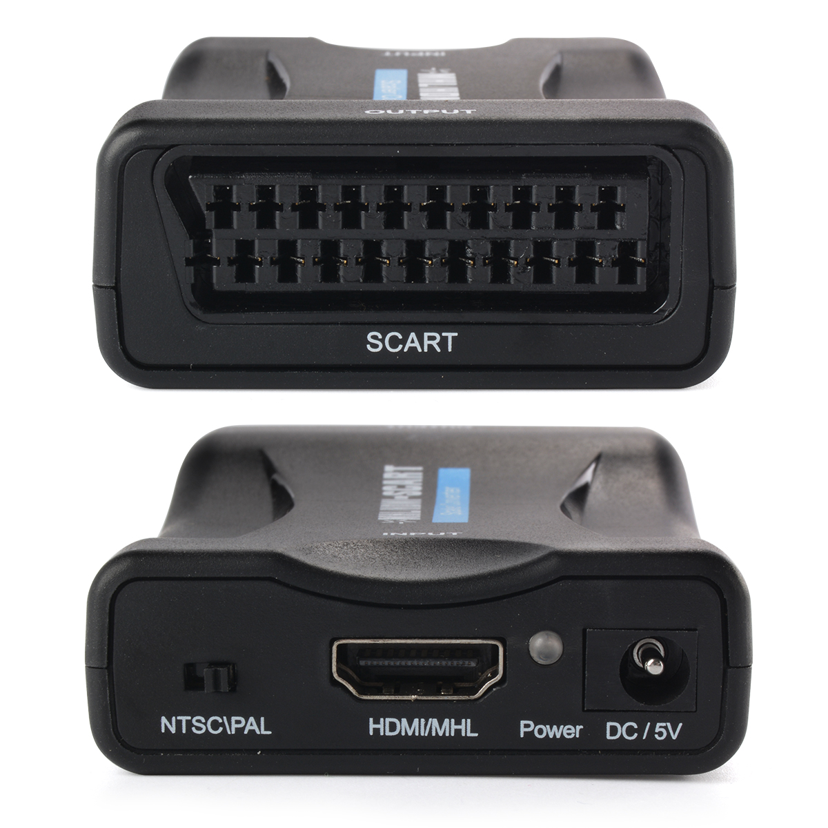

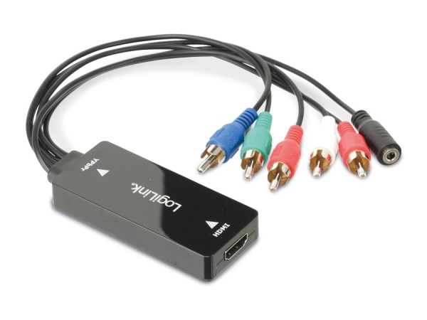

Es gibt
HDMI zu Scart Adapter und HDMI zu PrPbY

Hat der SAT Receiver Scart? Dann den per Scartkabel anschließen und den Stick an HDMI...

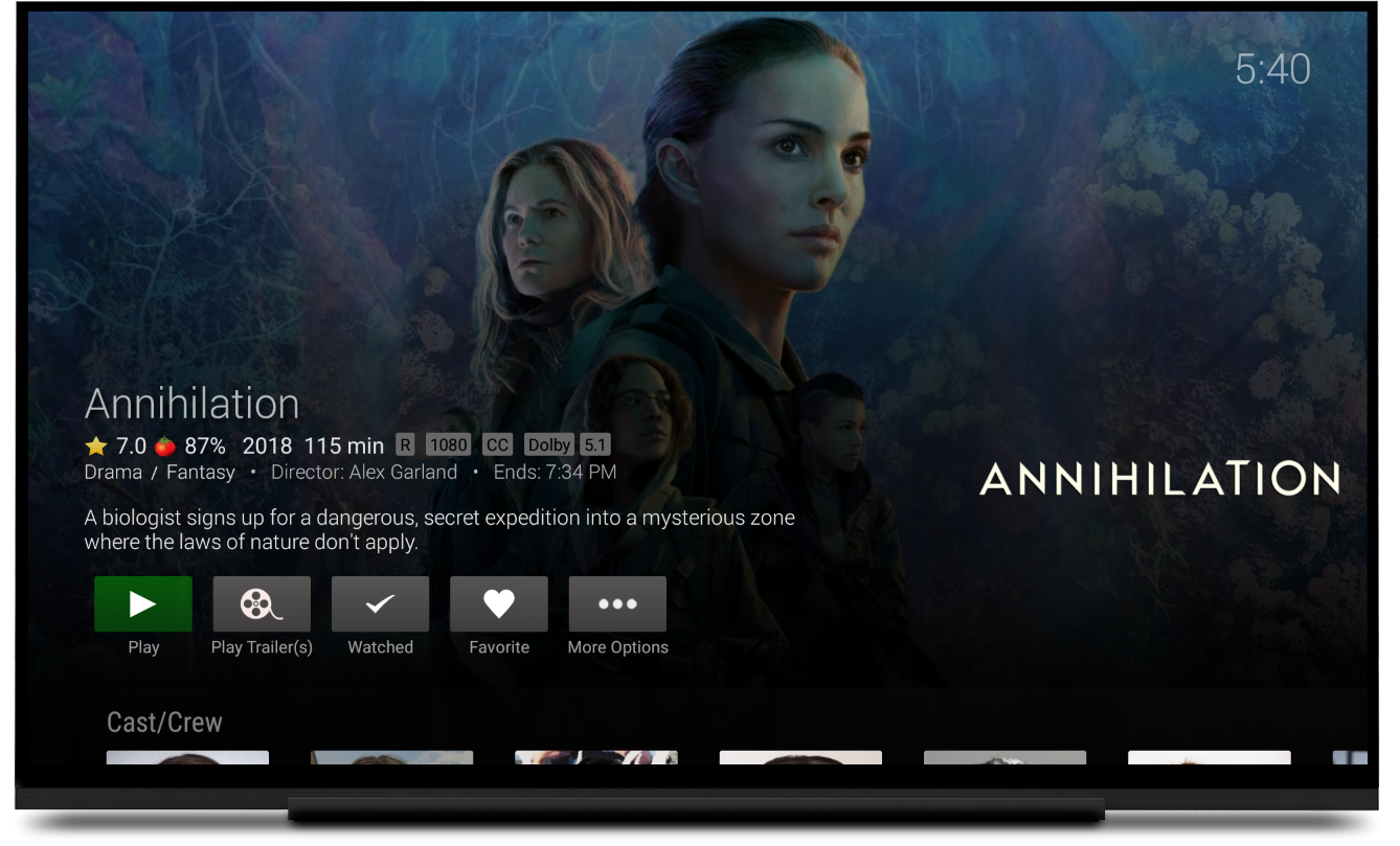

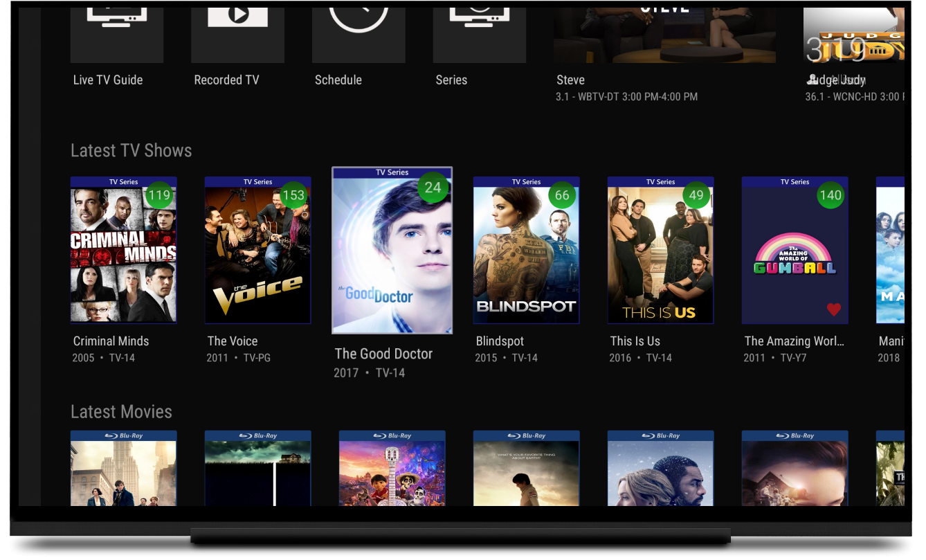

Was ist da so kompliziert? Du hast
  1. Den Server. Das ist irgendeinen PC oder ein NAS.
    Da installierst du den Server-Teil von Emby oder Plex. Die Filme, die du angucken willst, spielst du da dann auf. Da müssen einfach nur die Videodateien in das richtige Verzeichnis kopiert werden, alles andere macht die Software selbst.
  2. Den Client. Das ist in diesem Fall der FireTV-Stick am Fernseher.
    Da wird dann die passende App von Emby oder Plex installiert. Die App verbindet sich dann mit dem Server und streamt die Filme auf den Fernseher.
Optisch ist das in etwa so als ob du am TV dein eigenes Netflix hast. Nur steht der Server halt nicht in irgendeinem Rechenzentrum, sondern zwei Zimmer weiter.
Als Client kann man natürlich nicht nur ein Gerät haben. Die Medien können im WLAN auch auf Handy oder Tablet gestreamt werden, oder auch per Webbrowser abgerufen werden.
