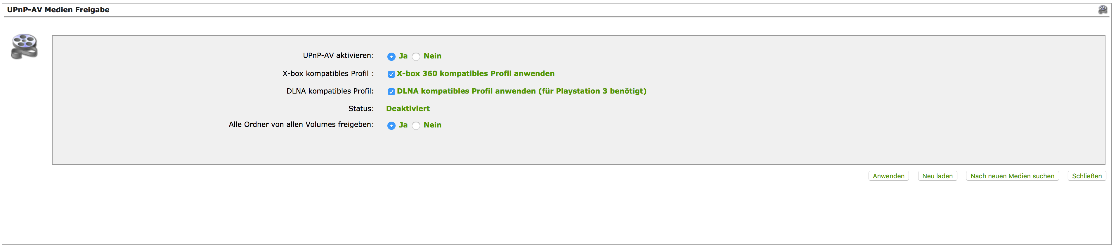

habe diese Einstellungen nun vorgenommen (und womöglich noch ein paar andere) und jetzt ist es wieder möglich den Stick anzupingen und folglich auch wieder mit der Remote App zu steuern.
Bin mir aber nicht sicher, ob es daran liegt oder an etwas anderem.
