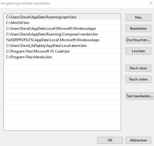

Mach mal einen Screenshot von dem Fenster das aufgeht wenn du bei der "Path" Variablen auf "Edit/Bearbeiten" klickst.

Du musst C:\Users\David\AppData\Roaming\npm\bin zur PATH Variable hinzufuegen weil nur dort die firebase.cmd erstellt wird.
In node_modules\firebase-tools\bin liegt nur das NodeJS Script von Firebase.
Auch 'C:\Users\David\AppData\Roaming\npm\bin' funktioniert leider nicht.
Anbei einmal den Screen der eingebundenen Pfade in der PATH (Benutzer).

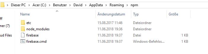

Wie sieht denn der Inhalt von dem npm\bin Ordner aus?
Hast du die firebase-tools ueberhaupt global installiert? npm install -g firebase-tools
Ich sehe gerade, dass der npm/bin gar nicht existiert. :-(
Aber der bin existiert in npm/node_modules/firebase-tools/
Im npm-Verzeichnis habe ich den Inhalt im Screen ersichtlich.
Aber auch .../npm/node_modules/firebase-tools/
habe ich schon mal in die Path eingebunden - ohne Erfolge!

Wie gesagt im npm/node_modules/firebase-tools/bin ist keine cmd Datei.
Aber wie im Screenshot zu sehen ist musst du C:\Users\David\AppData\Roaming\npm zum PATH hinzufuegen (ohne bin). Console neustarten und dann sollte es gehen.

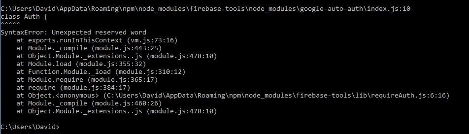

Ich komme der Sache näher... Jetzt erhalte ich bei 'firebase login' folgenden Fehler (siehe Screen).
Was läuft da noch falsch? Hat vielleicht auch dazu jemand eine Idee? Der Fehler sagt mir jetzt
erstmal nicht so viel.
