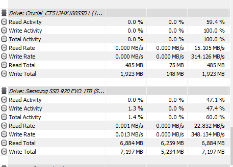

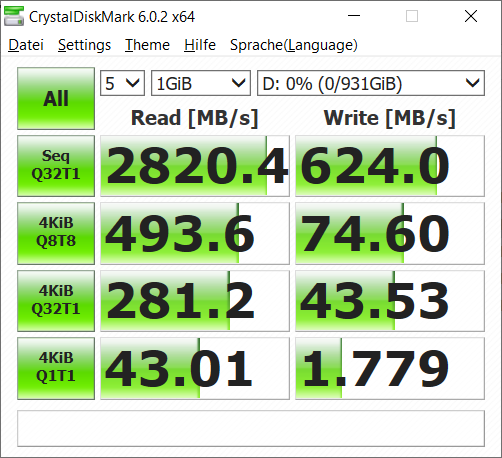

Aber was ich da auf zwei Systemen (Core i7-8750H, Core i7-1065G7) sehe, lässt mich an der Welt zweifeln:
Lesen ist ja ok, aber Schreiben eine Katastrophe und weit davon entfernt, was das Laufwerk vor knapp zwei Jahren auf demselben Notebook an TB3 gezeigt hat.

Hallo32 schrieb:
Ohne die Größe der einzelnen Zugriffe und wenn möglich die Anzahl an Zugriffen in der Warteschlange hat die Datenrate aber keine Aussagekraft. Mit einem konstruierten Beispiel würde selbst eine HDD aktuelle SSDs abhängen und nur die Datenrate würde dir nicht die Information liefern warum das passiert.
Wieso würde eine HDD eine SSD abhängen? Das man die Zugriffe und deren Länge nicht kennt, ist leider so, ich wüsste auch kein Tool welches erlaubt diese auszulesen oder zu protokollieren, aber die Datenrate ist ja die Konsequenz dieser Zugriffe und die zeigt HWInfo64 bei Sensors ja auch an. Das man nicht weiß welche Zugriffe zu dieser Datenrate führen, ist schade aber nicht wirklich schlimm, denn auf die Datenrate kommt es am Ende ja an und daher verstehe ich Deine Kritik hier gerade nicht.
Wenn man bei HWInfo64 schon keine Datenraten zu sehen bekommt die dem Limit der Fähigkeiten der SSD nahe kommen, sollte man von einer SSD die einfach nur höhere maximale Transferraten schafft aber keinen großen Vorteil bei der Latenz bietet, auch keine nennenswerten Verbesserungen erwarten.
Stiegl-Killer schrieb:
Dafür müsste man aber zumindest schon zwei diese Festplatten haben.
Korrekt. Ich schrieb ja dass ich das für ein (bezogen auf die Masse der Anwender, selbst der hier im Forum vertretenen und daher techniklastigeren) wenig praxisrelevantes Szenario halte.
@Holt

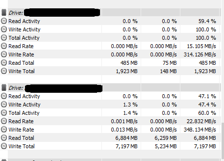

Folgendes Ergebnis bot sich gerade an:
Was wäre dein Fazit?
Mein Fazit wäre, dass man bei einer Anwendung die es schafft gerade mal 15 bzw. 22MB/s lesend von der Platte zu kitzeln, dringen eine schnellere Platte braucht :evillol:
CPU hing im TDP-Limit beim Test
Ein Punkt der definitiv für eine SSD spricht ist die geringe Latenz bei kleinen Zugriffen und diese ist bei der Datenrate nicht zu sehen.
Edit:
Würde jetzt noch ein sequenzieller Test einer HDD dazu kommen, wäre diese bei der Datenrate schneller. Aus den Grund sehe ich den Ansatz mit der Datenrate kritisch.
Es geht nur darum zu schauen welche Datenraten denn überhaupt abgerufen werden und Dein zeigt doch klar, dass dies sehr wohl sinnvoll ist, denn die 4k lesend bei QD1 (die Werte sind bei Dir extrem gering, sind die SSDs verschlüsselt?) werden eben auch bei einer SSD mit NAND Flash mit PCIe 4.0 nicht merklich besser werden. Wenn man nun wirklich nur eine Anwendung hat die eben genau solche 4k Zugriffe mit QD1 macht, dann braucht man keine PCIe 4.0 SSD, die größere Bandbreite der Anbindung bringt dann nichts. Daher ist die Überwachung der Datenrate die man selbst bei seinen Anwendungen erreicht, durchaus sinnvoll wenn man sich fragt ob eine schnellere SSD, also eine NVMe statt einer SATA SSD oder eine PCIe 4.0 statt einer PCIe 3.0 SSD, denn überhaupt sinnvoll sein kann. Wenn man wie hier so weit unter den Angaben der SSDs liegt, dann kann man einfach sicher sein, dass die Art der Zugriffe bei der Anwendung, eben so ist das auch eine SSD mit schnellerem Interface nicht wirklich was bringen wird, auch wenn man diese einzelnen Zugriffe eben nicht konkret kennt. In so einem Fall ist dann eine SSD mit weniger Latenz sinnvoller als eine mit schnellerer Anbindung, nur gibt es da bisher eben einzig die Intel Optane und Samsung Z-SSDs bei denen die Latenz wirklich deutlich besser als bei SSDs mit normalen NAND Flash ist und die sind richtig teuer.
Wieso siehst Du den Ansatz also kritisch? Kann es sein, dass Du den Sinn gar nicht verstanden und nur einen Wettbewerb um die höchsten Angaben gesehen hast? Darum geht es aber nicht, es geht vielmehr darum wie man sich selbst die Frage beantworten kann, ob eine schnellere SSD bei den eigenen Anwendungen etwas bringen könnte oder nicht.

@Holt
Die Ursache ist, dass bei mir SSDs nach ordentlicher Belastung gerne auf eine Datenrate von unter 10 MB/s einbrechen und in so eine Fall weiß man alles zu schätzen, was so einen Einbruch hinauszögert.
Ob es das extra GB an Pseudo-SLC-Cache ist, die Optimierung am Flash, an der Controller Firmware oder die neue Controller Generation.
Solche Fälle bildet deine Bewertung nach der Datenrate einfach nicht ab.
Die CDM Werte oben sind in Ordnung, da die CPU durch einen anderen Task vollständig ausgelastete war und somit der Benchmark ins CPU-Limit gelaufen ist.
Wenn die Datenraten nach ordentlicher Belastung so weit einbrechen, würde ich mal einen Blick auf die Temperaturen der SSDs werfen. Aber wenn schon SATA SSD oder eine 970 Evo zu warm werden, dann wird eine mit dem Phison E16 wohl noch viel heißer.
Benchen mit voller Last auf der CPU kann man mit AS-SSD machen, da der sich die Priorität "Echtzeit" gibt, CDM macht das scheinbar nicht und der Benchmark ist nicht ins CPU Limit gelaufen, sondern muss eben um die CPU Zeit mit anderen Programmen konkurrieren und ermittelt damit nur Blödsinn.
59 °C nicht kalt aber in Ordnung. Die SATA liegt bei 32 °C also ebenfalls in Ordnung.
CPU-Limit = Durch die CPU limitiert
Der CDM Lauf hatte nie den Anspruch korrekte Werte zu erzeugen.
Was dann das ganze Theater? Die Werte bei HWInfo64 haben recht gut zu denen von CDM gepasst, also gezeigt was für Transferraten die Anwendung, auch wenn die CPU limitert war, auf der jeweiligen SSD erreicht hat.
