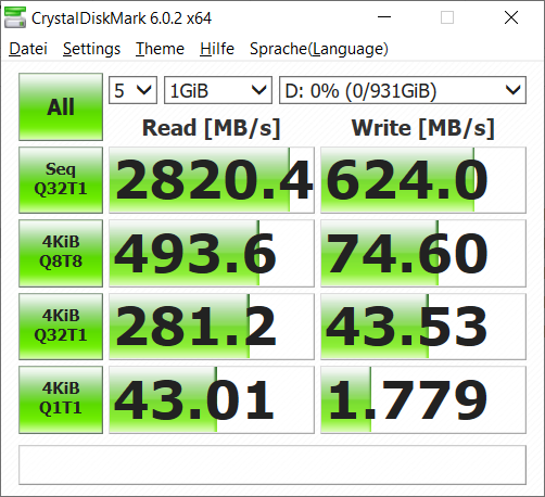

Und ich übe mich in Ruhe bewahren... Für den Test der Crucial X8 Portable "jage" ich gerade auch noch einmal die Samsung Portable X5 durch die Benchmarks. Aber was ich da auf zwei Systemen (Core i7-8750H, Core i7-1065G7) sehe, lässt mich an der Welt zweifeln:
Lesen ist ja ok, aber Schreiben eine Katastrophe und weit davon entfernt, was das Laufwerk vor knapp zwei Jahren auf demselben Notebook an TB3 gezeigt hat.
Wo hakt es jetzt wieder? OS? Treiber? Firmware? ARGH!
