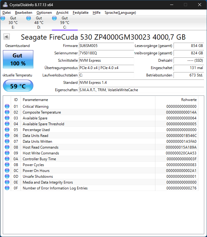

Vielen Dank, habe gleich mal von der 03er auf die 05er geflasht. Ist mein Main-Laufwerk. Hat ohne Probleme unter Windows geklappt.

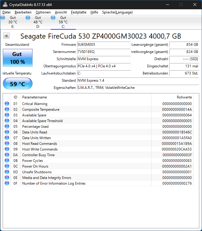

Die 05er ist die aktuelle FW. Siehe Screenshot in #5.
Mit CrystalDiskInfo kannst Du dir die Serien- und Firmware-Nummer anzeigen lassen.
Für das FW-Update lädst Du dir am Besten die SeaTools-Software von der Seagate-Webseite runter.

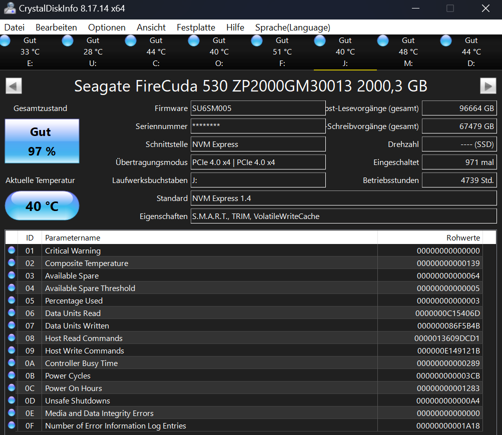

Wichtig wäre in deinem Falle die Firmware Version. Bei mir z.B. "SU6SM005" mit der 1TB-Version.
Bei @massaker mit der 2TB-Version ebenso. Mit CrystalDiskInfo könntest Du Dir die Info anzeigen lassen.
