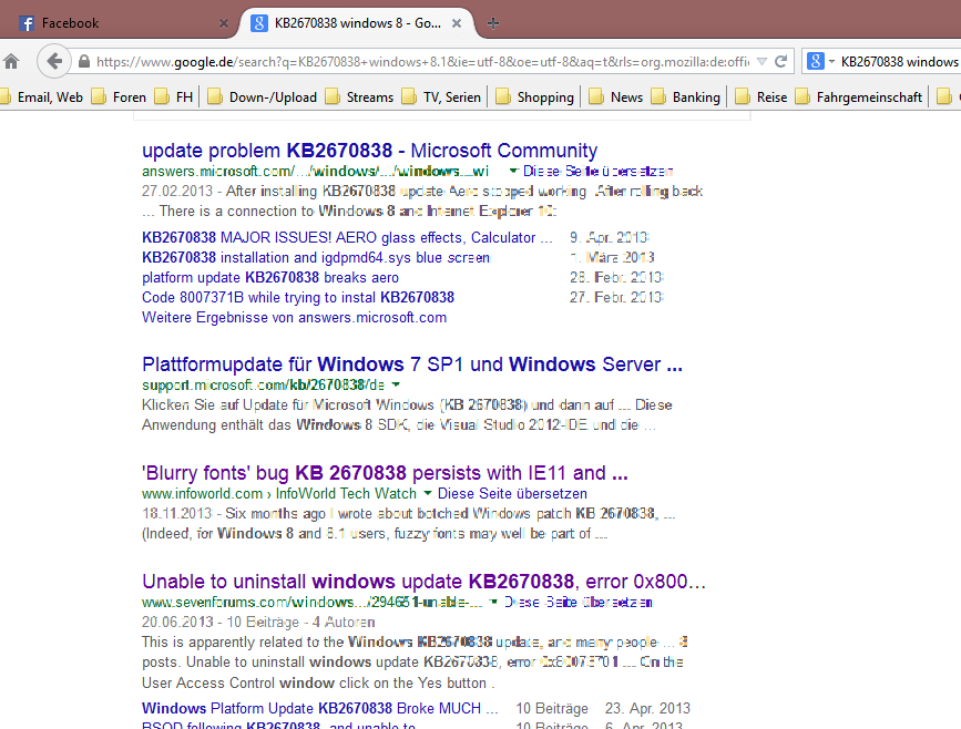

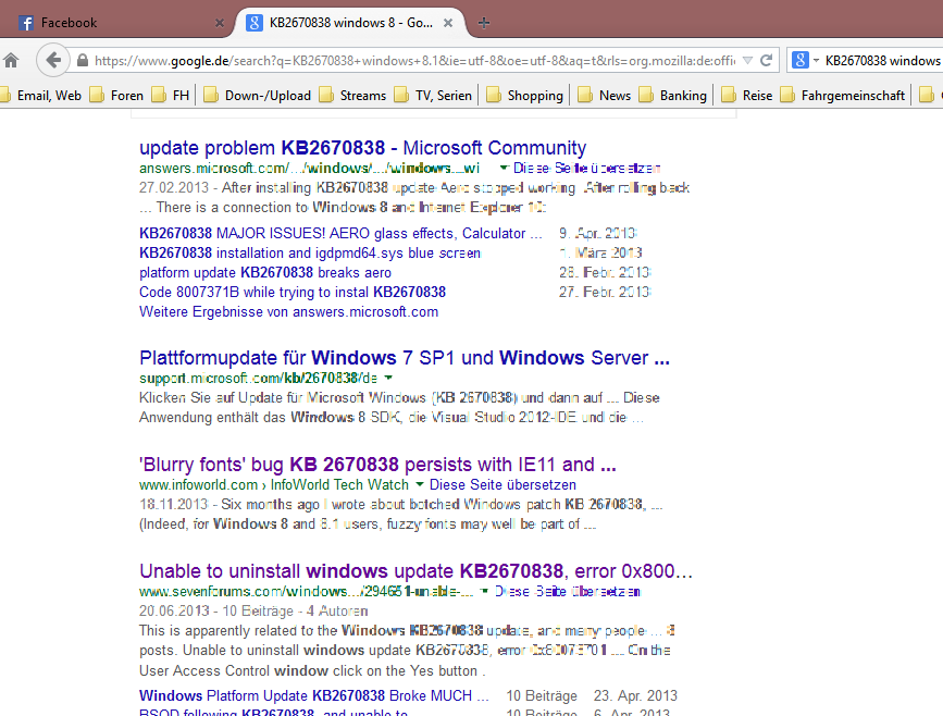

seit kurzen habe ich auf meinem System (Windows 8.1) das Problem das im Firefox 30.0 die Schrift teilweise verschwommen ist. Sobald ich in das Fenster klicke, mit der Maus über den betroffenen Bereich gehe oder den Bereich markiere verschwindet das Problem. Ich habe natürlich schon einige Anläufe gestartet.
1. Windows 8.1 Problem der Schrift Größe 125% -> 100% behebt das Problem nicht.
2. Ich habe einen Beitrag gefunden wo ich in der Firefox Config (about:config) das Attribute "gfx.content.azure.enabled" disablen soll, diesen Eintrag kann ich leider nicht finden nur 2 Attribute mit strings und keine bool Attribut.
3. In mehreren Threads wurde das Problem auf ein Windows Update (KB2670838) beschränkt, welches nach Entfernen unter Windows 7 das Problem behoben hat. Leider kann ich dieses Update unter Windows 8.1 nicht finden bzw. kein korrespondierendes ausmachen.
4. Wenn ich unter Einstellungen den HW-Beschleuniger deaktiviere, scheint das Problem beseitigt zu sein, jedoch lässt sich der Browser danach nur noch sehr unkomfortabel nutzen (nach-hängen).
Hat ijmd eine Idee, welche Komponente in Windows 8.1 korrespondierend zum Windows 7 (KB2670838) Update das Problem verursacht oder jedwede andere Lösung?
