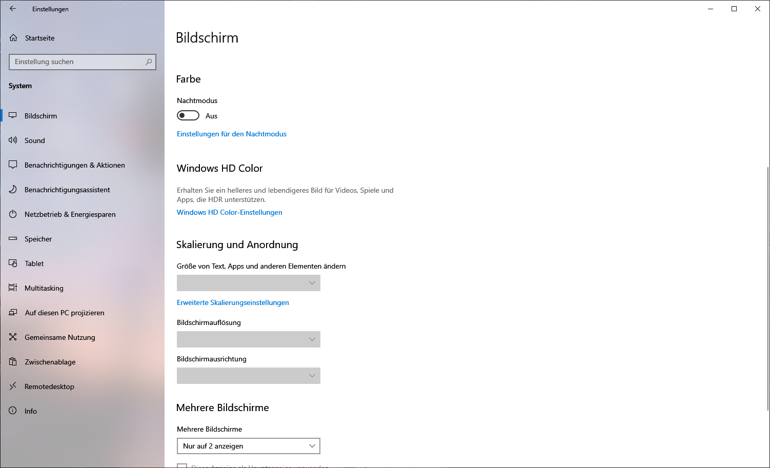

In Windows 10 ist die Schrift verschwommen. Hatte dazu hier schonmal einen Thread. Endete ohne eine Verbesserung.
Übrigens kann ich in den Windows 10 Einstellungen die Auflösung nicht ändern, so als ob diese Funktionen deaktiviert wurden, was ich nicht getan habe.
Über die den Treiber der Grafikkarte geht es (also zumindest maximal 1600 x 1024). Trotzdem werden nicht alle Auflösungen vom Monitor akzeptiert, die dieser kann (1920 x 1080). Hatte ich schon mit Windows XP so genutzt.
Momentan nutze ich dann 1600 x 1024, was nicht die native Auflösung ist.
Hier ein Bild von den Einstellungen unter Windows 10:

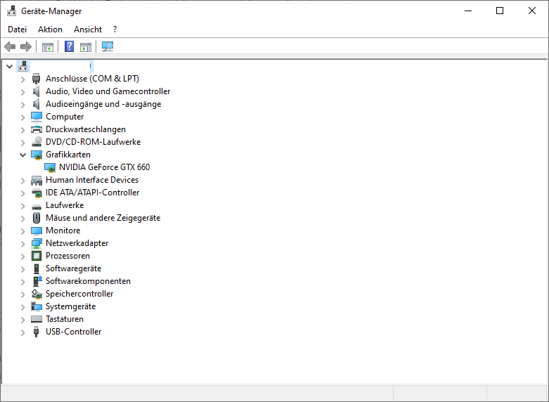

Ist denn überhaupt ein Treiber installiert für die unbekannte Grafikkarte?
Schau mal im Gerätemanager, unter Grafikkarte, steht da etwa:
"Micosoft Basic Display Adapter"?
Ansonten, Grafikkarten Treiber mal deinstallieren, neu installieren, evtl. mal einen anderen,
aktuelleren.

1600 bei möglichen 1920 macht nun mal die Schrift „unscharf“.
Was für ein Monitor ist das? Ging das FullHD überhaupt einmal?
Reaktionen: Sebbi
Hmm? Sehe keine Verschimmingen, und auch keine Infos zum System wie Grafikkarte, Auflösung, Monitor, …
Der Treiber ging mir schon öfters auf die Nerven, da er erst funktioniert hat (der letzte für diese Karte) und dann nicht mehr. Musste mir dann eine andere (ältere) Version laden, damit ich überhaupt einen Treiber nutzen konnte.

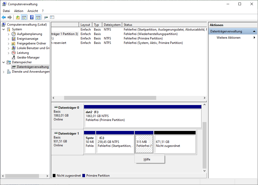

Ich kann z.B. auch nicht unter der Computerverwaltung diese Wiederherstellungs-Partition löschen (habe ich ausgeschaltet):

Aber nicht mit der Datenträgerverwaltung, da musst schon anders rangehen.
Das ist ne Systempartition von Windows.
Und die hat auch nichts mit der Systemwiederherstellung zu tun die du deaktiviert hast,
sondern das ist die Umgebung für "Windows Zurücksetzen".
"wiederherstellungspartition löschen"
Doch das geht eigentlich mit der Datenträgerverwaltung.
Es ist genau so wie ich es dir sagte.
Reinhard77 schrieb:
Hier steht auch, dass dort die Wiederherstellungspunkte sind:
Da steht nirgends was von Wiederherstellungspunkte und dafür ist die auch nicht.
Und es steht aber auch dort:
Allerdings sollen Sie bemerken, dass Sie die Aufgabe "Windows 10 Wiederherstellungspartition löschen" in Datenträgerverwaltung nicht erledingen können, weil es nur eine Option „Hilfe“ gibt.
Reaktionen: Terrier

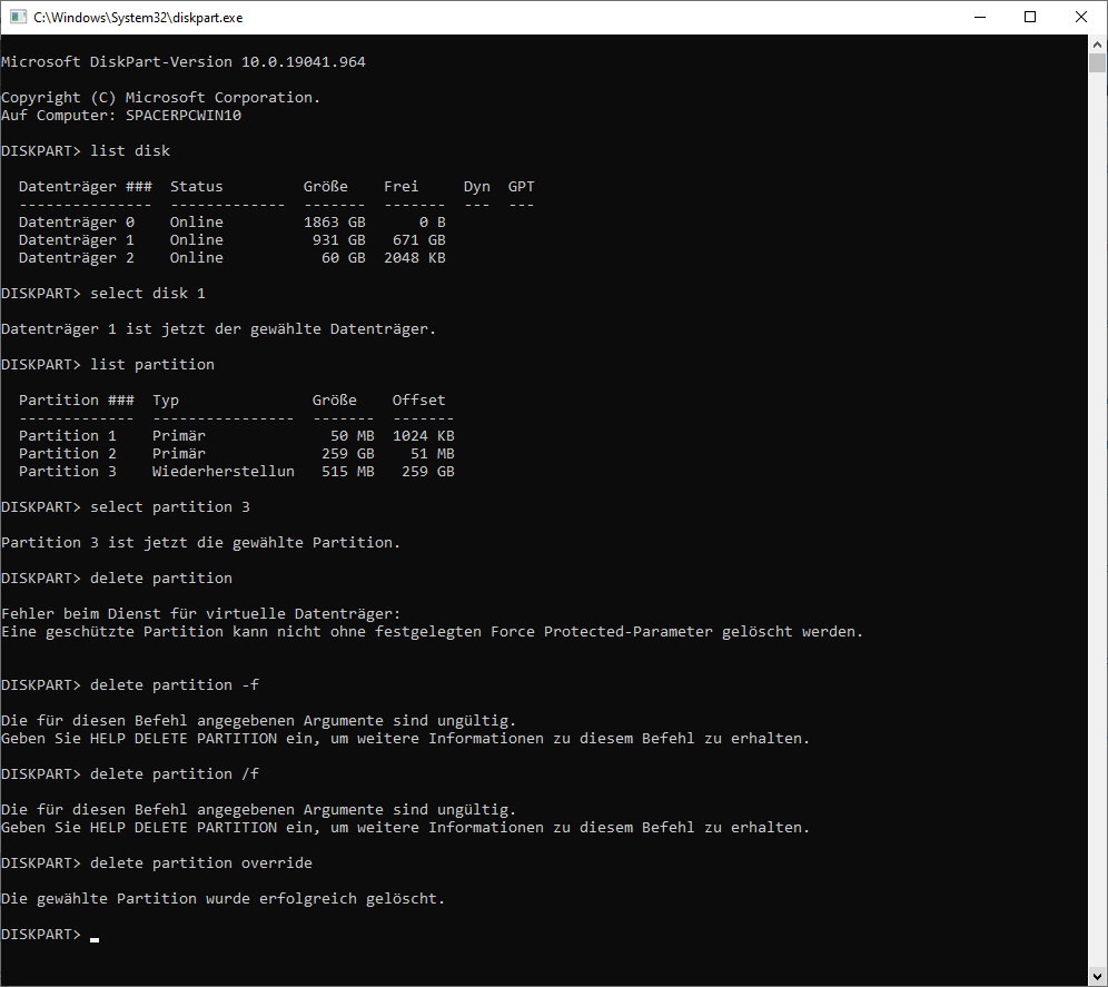

Ja habe die nun gelöscht und zwar so:
Trotzdem geht es eigentlich auch über die Datenträgerverwaltung und dabei bleibe ich.

Mit Rechtsklick bekommst du keine Option dazu, nur "Hilfe"
Darum konntest du sie ja auch über die Datenträgerverwaltung löschen,
oder doch nicht, wie wir alle auch nicht?
