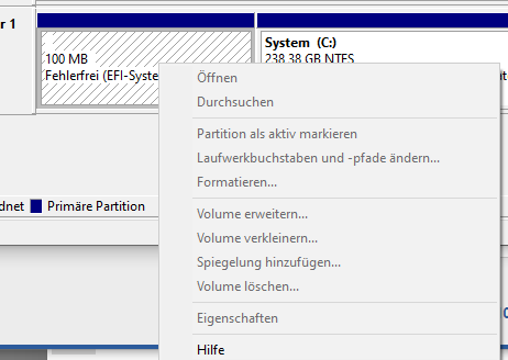

Reinhard77 schrieb:
Ob hier etwas falsch oder nicht ist, scheint wohl im Auge des Betrachters zu liegen?! Oder wie erklärst du dir, dass ich dies letztens noch auf einem Rechner so gemacht habe? Muss ich wohl geträumt haben..
Du muss definitiv geträumt haben oder die Partition war weder aktiv, noch stammte sie aus dem laufendem System. Windows erlaubt das Löschen solcher Partitionen nicht über die Datenträgerverwaltung und es ist kein Bug, sondern ein "Feature", damit Leute mit gesunden Halbwissen dort nichts "aus Versehen" löschen.
Weder die EFI, noch andere Systempartitionen lassen sich hier löschen.

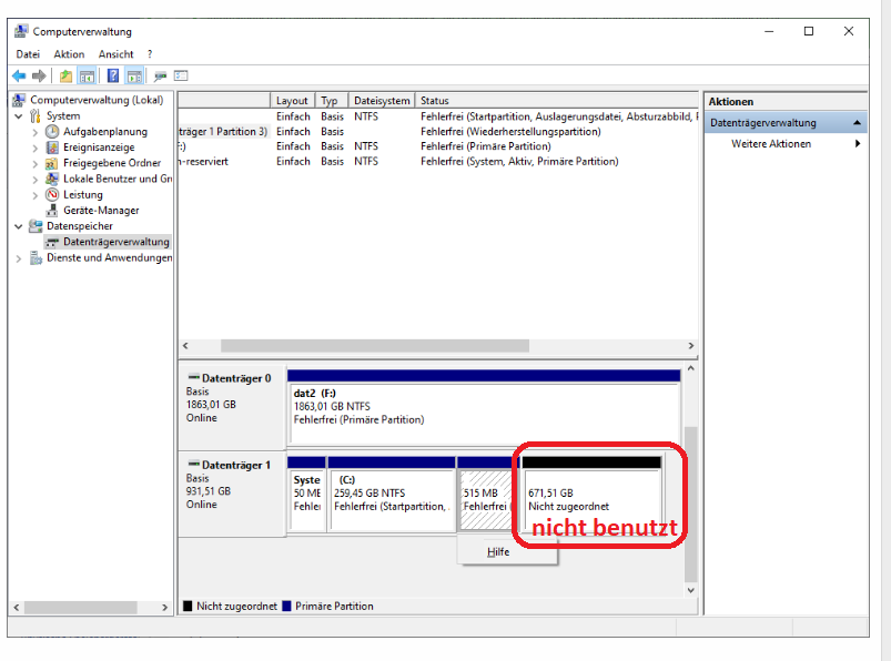

Wieso hast du eigentlich 670 GB als unbenutzt? ist das eine HDD oder SSD?
Was ist denn das für eine Frage? Suchst du Webspace?
