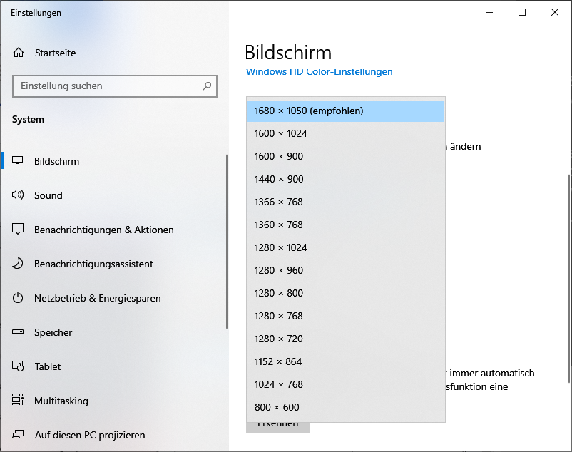

Das ist jetzt aber nicht ein Laptop oder? Weil bei den Einstellungen steht bei "Mehrere Bildschirme", nur auf 2 anzeigen. Wenn es ein Laptop ist, hat evtl. das interne Display die Auflössung 1600 x 1024?
Ne kein Laptop. Ist ein Desktop PC
Ok, ist nur ein Monitor angeschlossen? Und wenn ja, wie?

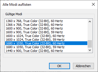

Schau mal unter Eigenschaften deiner GTX 660, welche Modi die Karte kann.

Dies erklärt aber nicht, wie ich die Auflösung nicht höher stellen kann. Bin mir eigentlich sicher, dieser Monitor kann 1920 x 1080 Pixel

Hier die Modi:
Als ich noch VGA angeschlossen hatte, da war 1920x1080 noch aufgelistet.

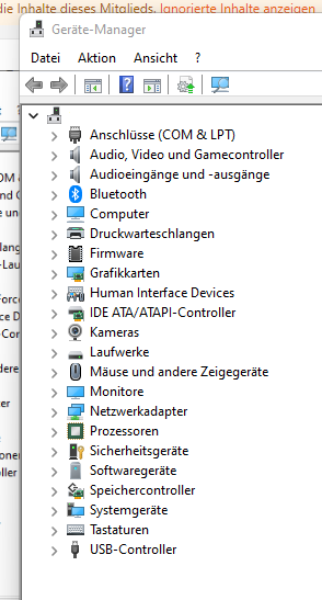

Da im Gerätemanager noch COM & LPT zu sehen sind, gehe ich sogar davon aus, dass die HW 20 Jahre alt sein kann.
Reaktionen: Terrier, coasterblog und Joe58

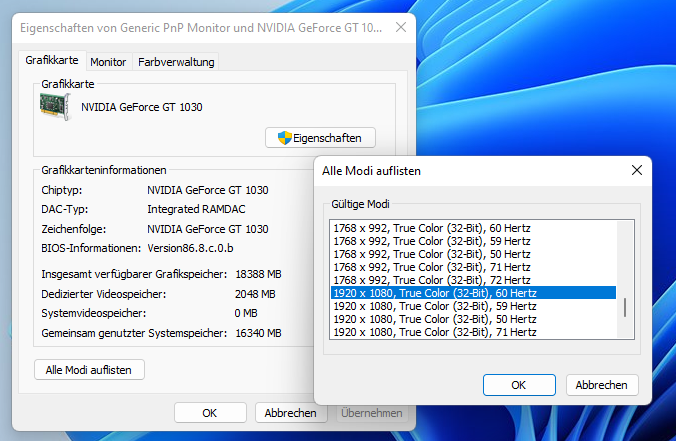

@eYc Das hat nichts zu sagen. Meine Hardware ist von 2018.
Da steht auch (com & LPT) drin, mit Windows 11
Reaktionen: Nickel
