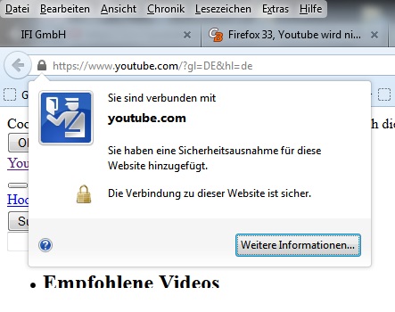

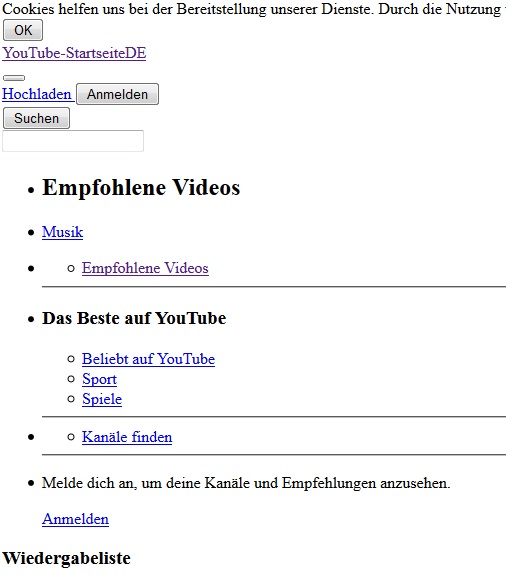

seit heute besteht das Problem, dass ich Youtube nicht mehr aufbekomme.
Angefangen hat es damit, dass FF gemeckert hat "Der Verbindung wird nicht getraut"
Ich habe dann eine Ausnahme hinzugefügt, wie auch bei CB, oder sogar Google.
YT sieht jetzt so aus wie im Anhang :/
Ich brauche das für meine Arbeit (Video Tutorials), unser Admin zuckt nur mit den Schultern :freak:
Edit: FF ist bereits komplett neu installiert, der Internet Explorer funktioniert zwar, nur will ich den nicht wirklich nutzen.

Kenn ich das Problem :) Einfach mal warten. Kann sein, dass YouTube/Google gerade etwas schraubt. Schau noch mal in ~ 30-60 Min. Er lädt das CSS nicht korrekt.

Rufst du YouTube denn über eine SSL-Verbindung auf, also über https://www.youtube.com anstatt nur http://www.youtube.com? Die aktuellen CAs des Firefox vertrauen alle dem Zertifikat. Ruf mit einem Klick auf das Schloßsymbol links in der Adreßleiste das Infofenster auf
und schau dir die erweiterten Informationen zum Zertifikat an.
Das gleiche Spiel bitte für eine der Google-Domains durchführen. Auch diesem Zertifikat sollte der Fuchs trauen, ebenso dem von facebook.

Es scheint als wird automatisch vom Firmenproxy auf SSL geroutet, kann die Seite nicht ohne HTTPS aufrufen.
Admin meint es liegt am Proxy, würde da aber für einige wenige nicht dran rumfummeln :/

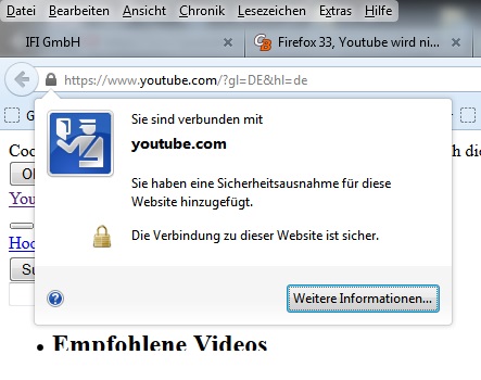

Adressleiste im Anhang...
Glaube ich muss mich einfach damit abfinden dass ichs über den IE machen muss.
Edit: Google Maps funktioniert auch nicht, kann zwar eine Routenplanung eingeben, die Karte wird aber nicht gezeigt...

Euer Firmenproxy bricht SSL-Zertifikate auf, um in die Verbindungen schauen zu können, die er sonst nicht einsehen könnte. Quasi man in the middle. Um da etwas Genaueres sagen zu können, müßte man jetzt die Konfiguration kennen, aber die wird man dich nicht einsehen lassen. Das kann mit guter Absicht geschehen, um z. B. Pakete nach Malware zu scannen. Läßt sich aber auch für weniger gute Dinge mißbrauchen. Ich würde über diesen Proxy überhaupt nichts erledigen, das nicht mit der Arbeit zu tun hat. Kein facebook, kein amazon, kein Webmail, kein gar nix.
Nur aber noch mal aus Interesse: Weshalb mußtest du für CB eine Ausnahme hinzufügen? Die Seite läßt sich nur via http aufrufen.
Auf welchen Inhaber und für welche Seite ist das Zertifikat dann ausgestellt?
Hab meine Ausnahmen gerade mal widerrufen, um es Schritt für Schritt nachstellen zu können:
Ausnahmen hinzufügen…
Ansehen…
Steht dort etwas vom Namen deiner Firma oder der Proxysoftware, die benutzt wird?
