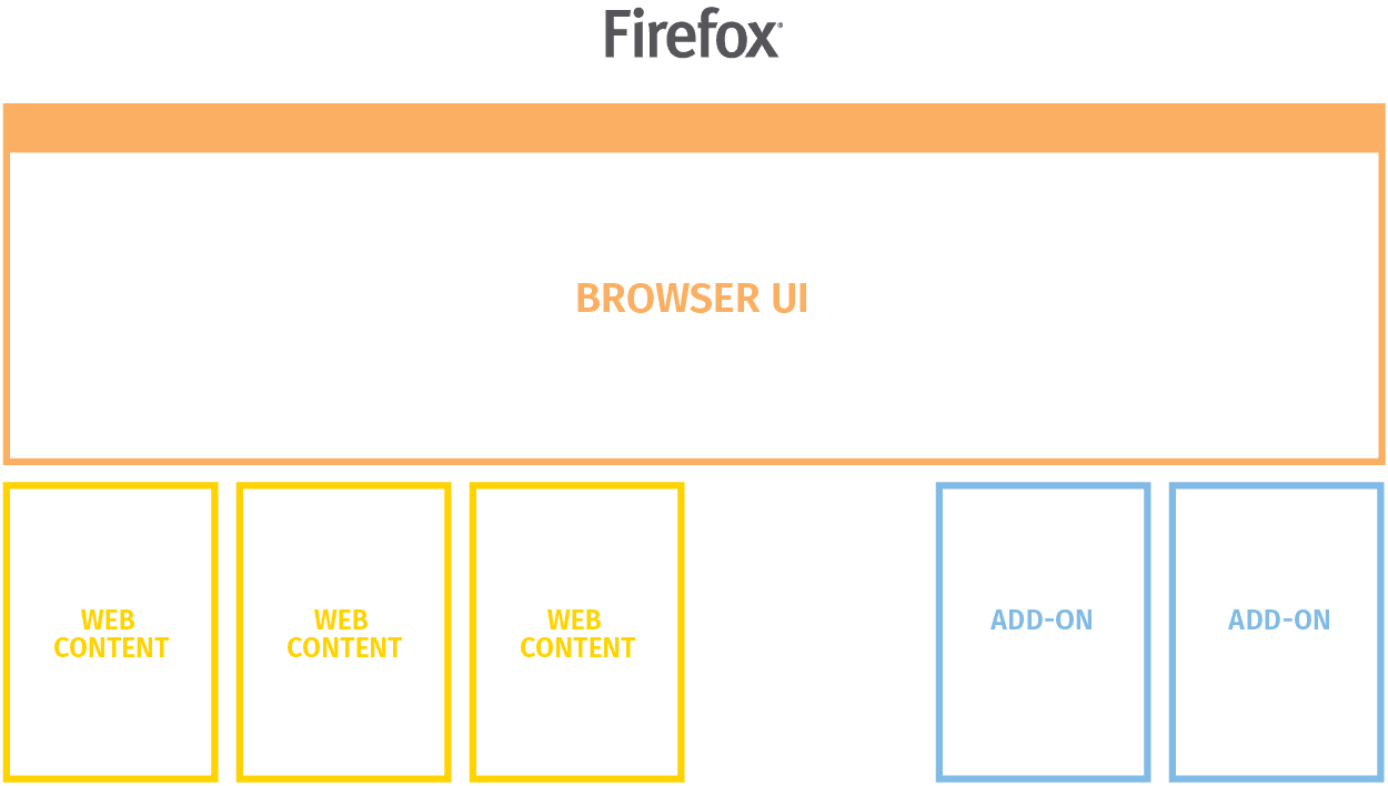

Was ist denn ein Content-Prozess jetzt genau. Heißt das, dass das rendern einer Website jetzt gleichmäßig 8 Kerne nutzen kann (parallel)?

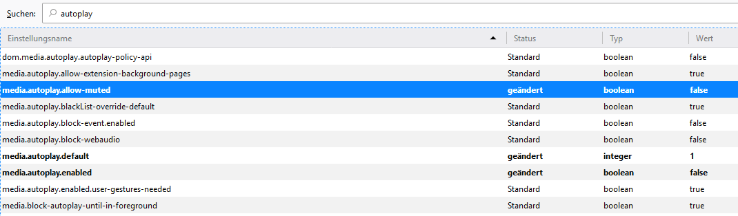

was das "es spielt trotzdem aber halt ohne Ton" angeht:
In der URL Leiste about:config eingeben und mit Enter bestätigen, dann nach "autoplay" suchen.
media.autoplay.default = 1 und .enabled = false machen das selbe.
Bei widersprüchlichen Eingaben gewinnt default (0; false würde in 0;true resultieren, da default mehr Gewicht hat wie enable, also 0 mehr als false)
Nein. Es heißt, dass (bis zu) 8 Prozesse für den Hinhalt genutzt werden. Aber nur, wenn du entsprechend viele Seiten bzw Tabs offen hast.
Dazu kommen dann AddOn-Prozess, GPU-Prozess, bei lokalen Dateien ein file-Prozess und ka was noch.
Chrome nutzt das extremer, da bekommt glaub ich wirklich jeder Tab einen Prozess, was aber auch den Arbeitsspeicher wegfrisst. Mozilla geht hier einen sanfteren Mittelweg.
Siehe hier Electrolysis | wiki.mozilla.org
Electrolysis functionality hosts, renders, or executes web related content in background child processes which communicate with the "parent" Firefox browser via various ipdl protocols. The two major advantages of this model are security and performance. Security improvements are accomplished through security sandboxing, performance improvements are born out of the fact that multiple processes better leverage available client computing power.
Electrolysis child processes are currently in use for the following tasks within Firefox:
  • Legacy NPAPI plugin hosting
  • Media playback ('Gecko Media Plugin', a.k.a. 'GMP')
  • Web content ('content processes')
  • [Fx53] GPU Process (Windows Only) bug 1264543
  • [Fx54] file://URL access process bug 1147911
  • [Fx55] Web Extensions bug 1190679
  • [Fx55, Fx56] ServiceWorker and in the future SharedWorker threads bug 1231208
In the future Electrolysis child processes may be used to handle other browser tasks including audio, networking (bug 1322426), PDFium and Pepper Flash (bug 558184).
In Mozilla documentation "Electrolysis" is often shorted as "e10s".
Ein Conten-Prozess ist ein Kind-Prozess des Eltern-Prozesses in dem eine Aufgabe unabhängig und parallel zum Eltern-Prozesses ausgeführt wird.

DoS007 schrieb:
@Der-Orden-Xar D.h. für das Aufrufen einer einzelnen Website bringt das eigentlich kaum was von der Geschwindigkeit her? Also nicht noch paralleler oder so?
Es hängt von der Seite ab, ob z.B. ein Video wiedergegeben (Media playback) wird, das vielleicht in einem eigenen Kind-Prozess abgespielt wird - für eine Seite ist es auch nicht gedacht.

Einfach nur ein absolut schlechtes Update, für mich persönlich. Über about:config hatte ich es bisher immer manuell abgeändert dass generell keine HTML 5 Videos automatisch starten dürfen, was auch wunderbar klappte auf YouTube, Netflix etc. Seit Firefox 66 nun aber nicht mehr, die plären einfach los. Die neue Funktion ist zwar an aber bringt gar nichts. Ich will auch keine Seiten erst festlegen müssen welches was darf, ich will es wie zuvor komplett unterbinden (und dann ggf. manuell starten). Grade auch schlimm auf Netflix, wo jetzt neben den Folgen in einem Stück auch noch automatisch die Trailer starten.
Als ich von FF62 zu FF63 gewechselt war wurde da schon etwas geändert und ich mußte das manuell abändern da die Videos schon wieder automatisch starteten (statt media.autoplay.enabled auf false zu setzen, bis FF62 gültig, hieß es nun wohl, ab FF63, media.autoplay.default auf 1 zu setzen - dann war Ruhe). Und nun schon wieder ... wobei ich nirgendwo finde (habe die Seiten hier alle gelesen) wo man das ändern könnte.
Bin nicht wirklich begeistert von diesen "Verschlimmbesserungen". Generell finde ich es ja immer nicht so prickeln wenn man immer nach einem Update ersteinmal alles überprüfen müßte ob die getätigten Einstellungen noch gelten.
Hat da jemand eine Idee wie man das wieder ändern kann?
Reaktionen: s3bish
Qubit schrieb:
Vermutlich mit Änderung des Config-Eintrags: media.autoplay.allow-muted = 1
Tatsächlich? Interessant!
Dann bleibt nur noch die Frage, warum das nicht der Standard ist oder bei Installation abgefragt wird, welches Verhalten der User wünscht.
