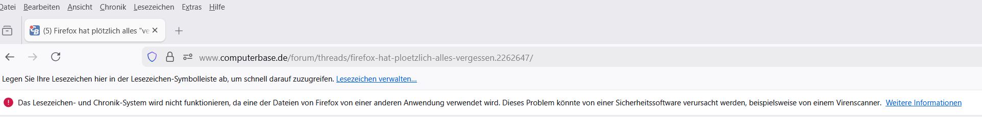

FF in der neusten Version Betriebssystem W 11. Von jetzt auf gleich sind sämtliche Lesezeichen nicht mehr sichtbar bzw. aufrufbar. Die Lesezeichen-Symbolleiste ist leer.
Was ist da los?
Steht doch schon da an was es liegen kann, schon geschaut?

in einen Ordner, Rechtsklick auf einen leeren Bereich, Anzeigen, Einblenden -> ausgeblendete Elemente aktivieren. Dann den beschrieben Ordner suchen,/Dein Ordner, AppData... ist alles noch vorhanden, blockt dein Antivirensoftware. Ob es ein Addon blockt oder eine veränderte Datei nach dem Update, ist aus dem Bild nicht ersichtlich.
