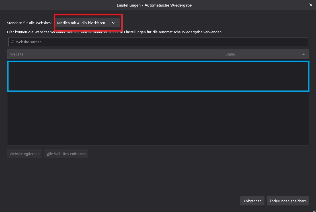

bei der Einstellung oben und das ist bei mir default dürfte erst mal gar nichts starten, auf Youtube und Twitch startet aber sofort das Video/der Stream incl. Ton ohne das ich "Play" drücken muss.
Folge ich einem Link z.B. Benachrichtigung aus der eMail oder muss bei Twich F5 drücken, dann greift auf ein mal die Einstellung (YT komplett, Twitch läuft ohne Ton).
Kann auch keine Ausnahmen wie hier beschrieben hinzufügen, das wird nicht gespeichert und ist nach Neustart wieder weg.

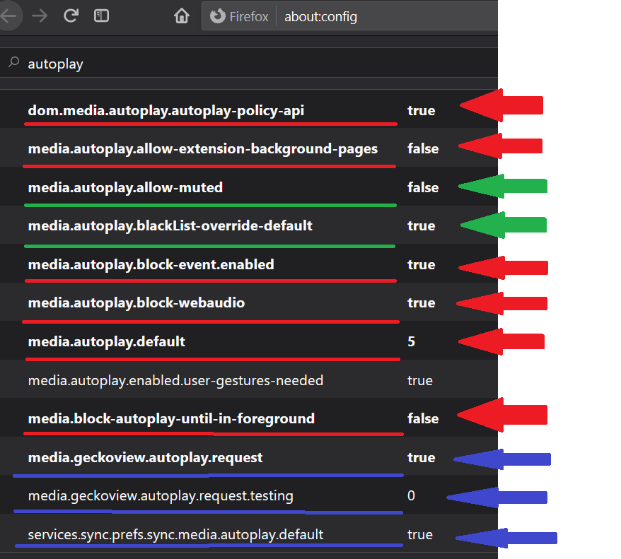

Edit: Liegt aber wahrscheinlich an den nicht explizit getätigten Extra-Einstellungen in "about:config":
Die media.autoplay.default" wurden zwar geändert, aber nicht z.B. "dom-autoplay-policy" & ".block-event".
Man kann sich leider nicht auf die einfach gehaltenen Einstellungen im Browsermenü verlassen, zumal es öfters Neuerungen und damit evtl. weitere Subeinstellungen geben kann.
Habe diese Empfehlungen (Recent update: Jan-19-2020) dazu gefunden:
Warum "media.autoplay.default" der Wert "5" zugewiesen wurde, weiß ich (noch) nicht.
Offiziell werden von Mozilla nur die Werte "0", "1" und "2" benannt.

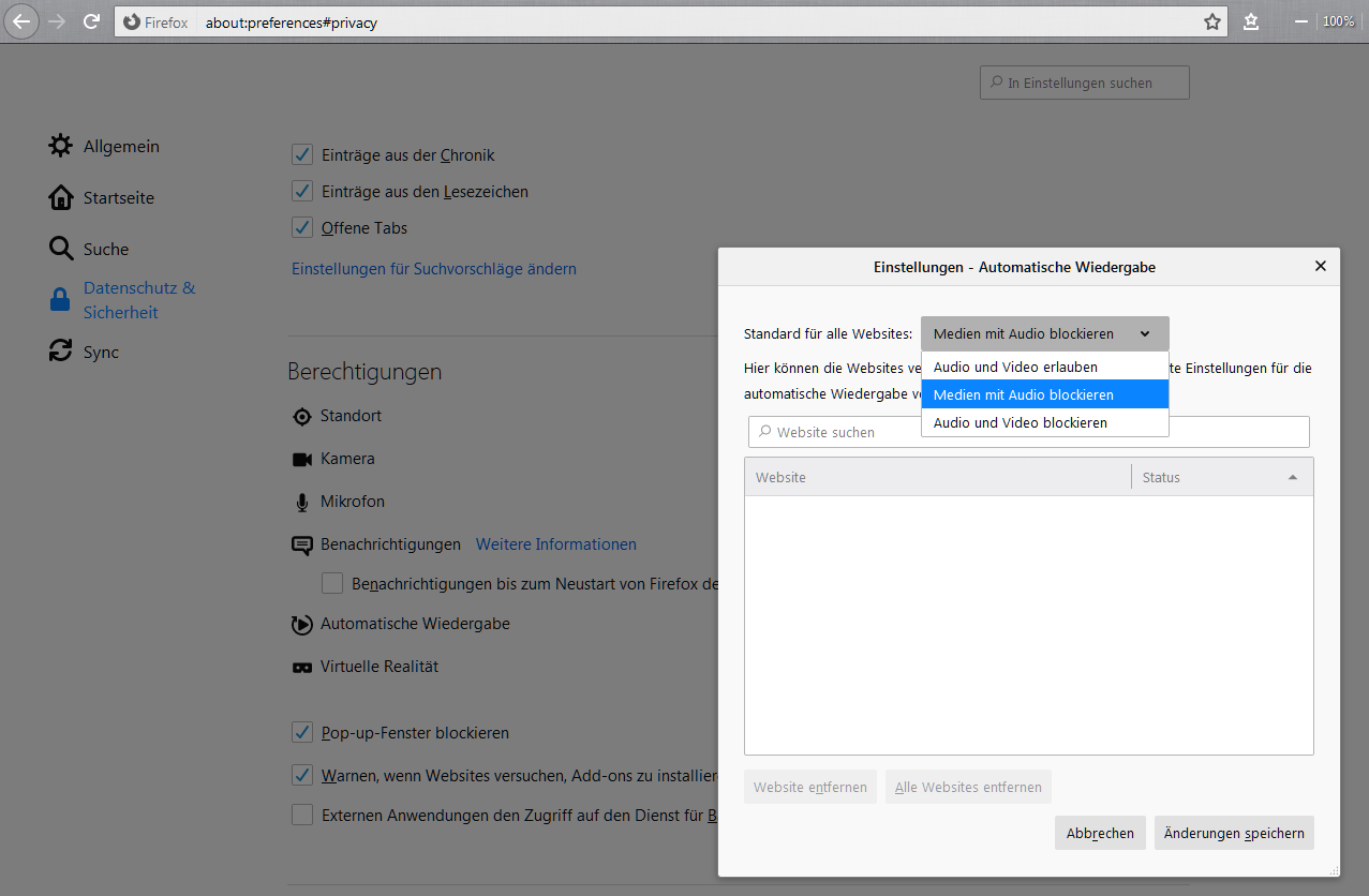

Gefunden habe ich auch diese Option in den FF-Einstellungen, welche man leicht übersehen kann:
Standardmäßig ist hier nur "Medien mit Audio blockieren" aktiviert.

Auf "Audio und Video blockieren" stellen & man hat Ruhe (hoffe ich).Tanzmusikus schrieb:Standardmäßig ist hier nur "Medien mit Audio blockieren" aktiviert.

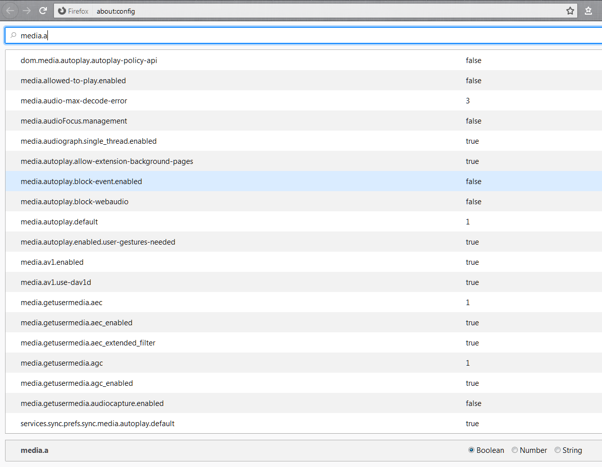

Das da, Rot habe ich nie verstellt und im blauen Feld sollten Ausnahmen drin stehen, solange sie von der oberen Einstellung abweichen, bei identischen Wert werden sie laut Mozilla automatisch gelöscht. Twitch steht da mit erlauben immer nur temporär drin, wenn ich Firefox neu starte ist der Eintrag weg.

Dann hast Du einige Optionen noch nicht aktiviert, die für das Stoppen von Audio+Video erforderlich sind.
Benötigst Du Hilfe?
Dann zeige am Besten Deine Einstellungen von "about:config" so wie ich im 1. Bild von #9 gezeigt habe.
Benötigst Du Hilfe?
