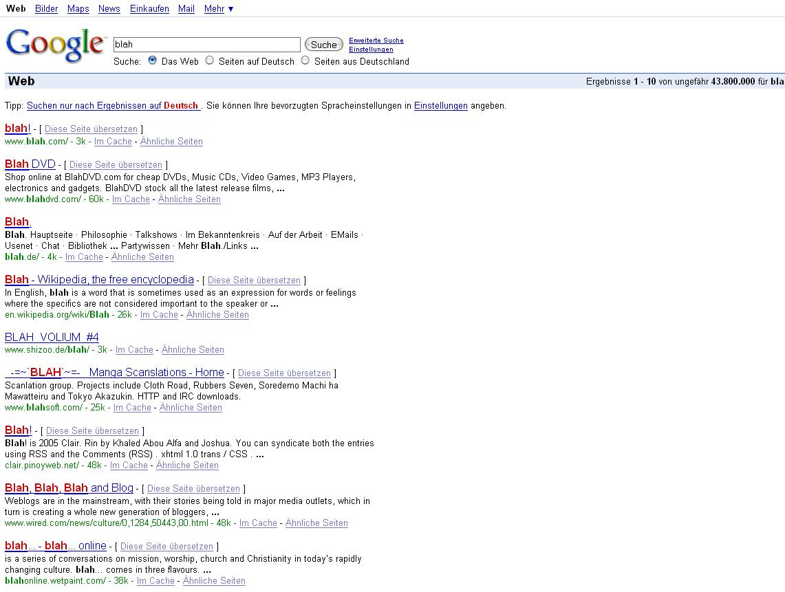

ich habe ein Problem mit meinem Firefox - ich habe heute meine HDD low lvl formatiert und folglich mein System neu aufgesetzt und seitdem hebt FF z.b. die fettgeschriebenen Suchbegriffe in den Titeln bei google farblich hervor (siehe Anhang) oder färbt ganze CSS Farbvorgaben für Links nach eigenem ermessen ein. Ich weiss nicht weiter.. bereits erneut installiert System ist ganz frisch WinXP SP2 alle aktuellen Updates... beim IE hab ich dieses Phänomen nicht und vorher natürlich auch nie..
Weiss jemand Rat?

und ja ich hab eine 3870 und das erklärt natürlich einiges *g gibts einen hotfix? Oo
