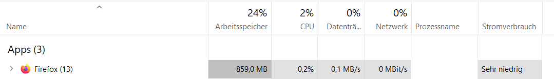

Hier sieht das so aus mit dem Fx.

Also wenn dein FF 2 GB schluckt, hast du schon ordentlich Tabs bzw. Webseiten mit vielen Medieninhalten aktiv. Ich hab hier ein Rechner mit 32GB RAM und mein FF mit ca 10 aktiven Tabs (~40 Tabs inaktiv) nimmt sich so 1GB RAM. Von sowas wie "Firemin" würd ich die Finger lassen, schon gar nicht wenn der Download von einer bekannten Adware-Seite wie Chip stammt.

bei mir ist die Auslastung ähnlich wie bei 2002Andreas
