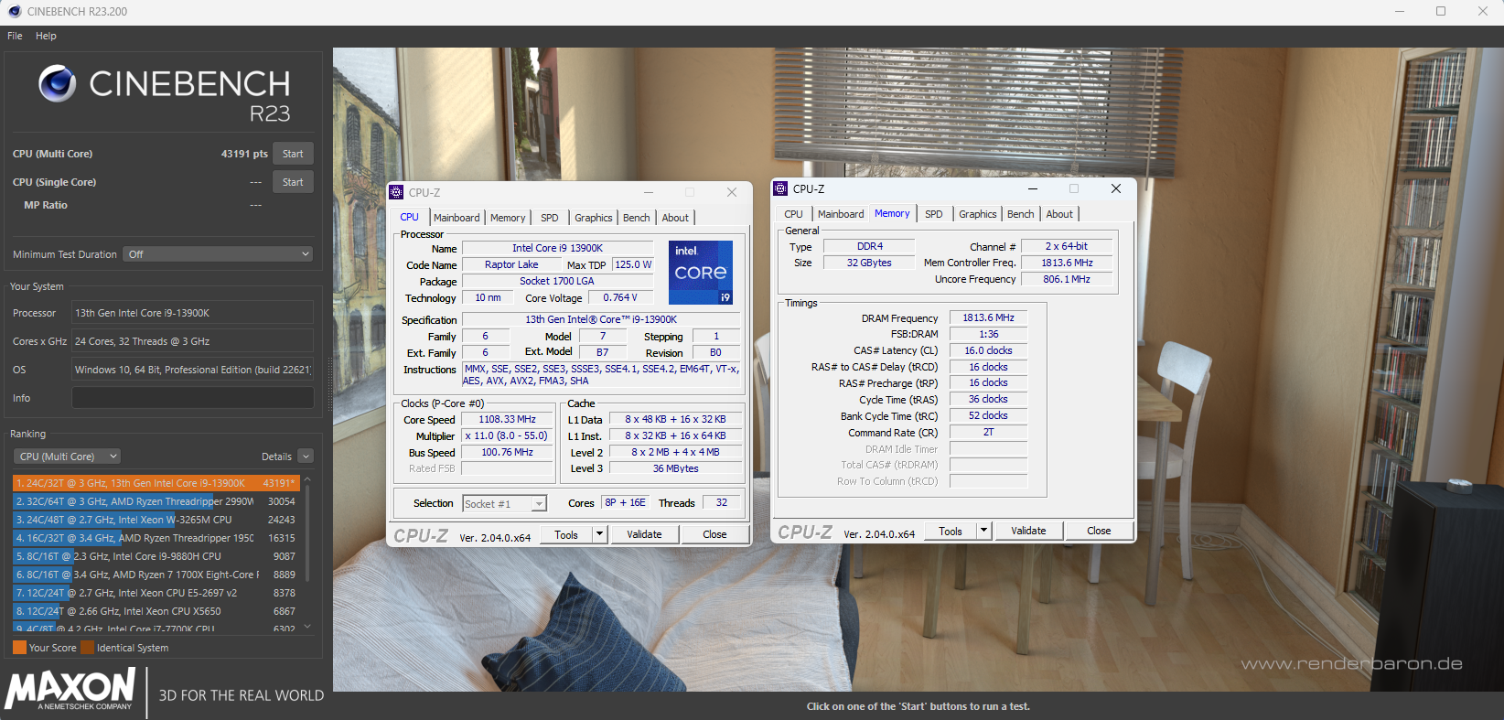

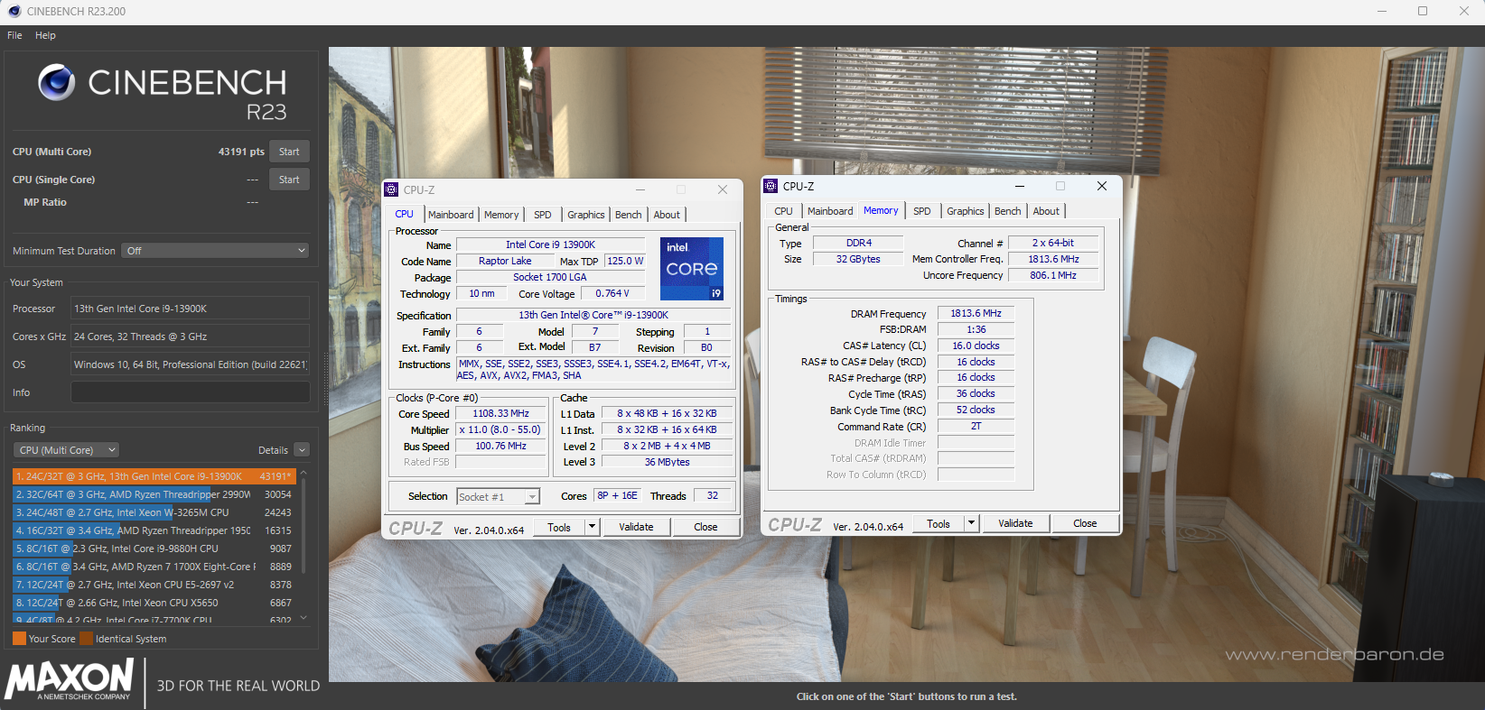

Nö, ich bleibe erst mal bei meinem ersten Set-up:
Load-Line Calibration = LLC 5
AC/DC Load-Line Calibration = AUTO
IA VR Voltage Limit: 1450mV
CPU Core Voltage Offset:
→ „Offset Mode Sign“ = –
→ „CPU Core Voltage Offset“ = 0.0700
CB23 = 40.856 Punkte
Das Ganze mit LLC 3 bringt mir in Borderland 4 nur 5,1 - 5,2 GHz
Mit meinem Setup sind es 5,6 - 5,7 GHz bis 5,8/5,9 GHz im Peak.
In B4 sind es max 1,314V -1,323 V
Der Maximalwert bleibt im Idle 1,341v (Idle generell bei 0,737 V)
Bei LLC3 mit -0.0700 Offset ist es über 1,4x V

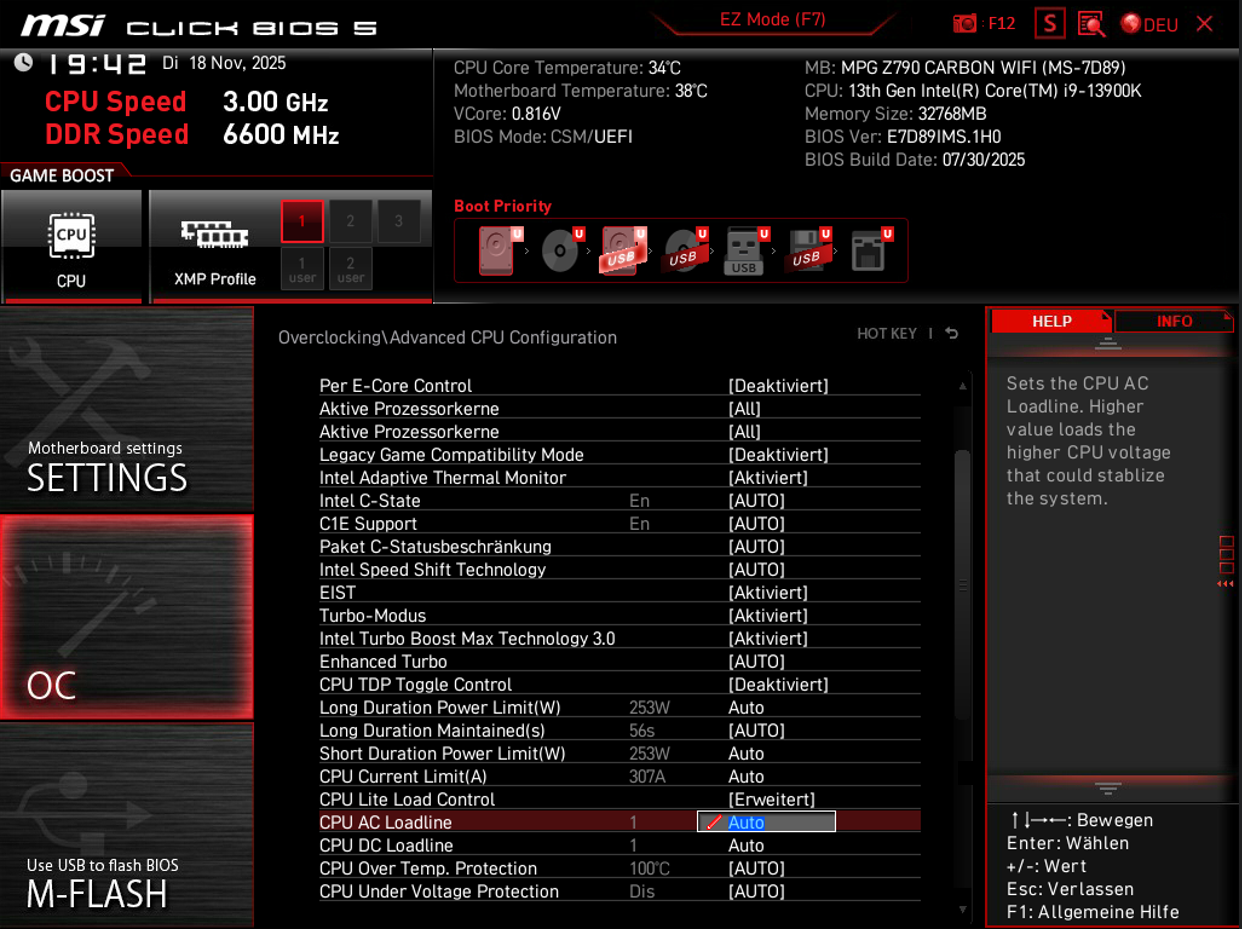

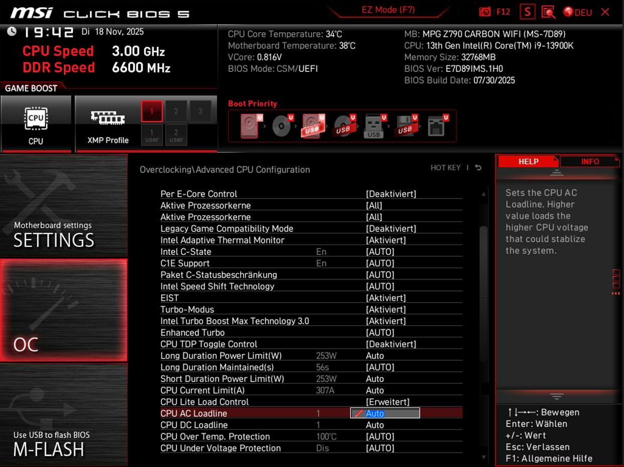

Keine Ahnung auf was für eine Einstellung du dich beziehst, hat mein MSI Board anscheint nicht.Tech-Dino schrieb:1,1 mΩ ist ja von "Intel empfohlen":
Bezüglich mein UV habe ich nur die VCore bestimmt und die LLC Stufen und damit läuft es seit Jahren unverändert gut. Habe damit auch mein Ziel erreicht, etwa 100 mV niedriger zu kommen und der Rest steht auf Auto.
Kann mich noch flüchtig an einen Asus Board erinnern, wo diese Einstellungen auch mit dabei waren.
Anmerkung, die LLC Stufen unterscheiden sich von Hersteller zu Hersteller.
Daher kann es bei mir mit der Stufe 3 gut sein und mit Asus kann es die Stufe 5 sein. Ich meine mich noch erinnern zu können, dass damals mit einem Asus Hero mein 9900K Prozessor die Stufe 5 oder 6 eingestellt hatte.
Daher habe ich auch nur das Nötigste umgestellt und es läuft für mich perfekt.
Aber die genannten Einstellungen hat mein Board ehe nicht.
Müsste ich mal nochmal nachschauen.

Ok, habe es gefunden.LiniXXus schrieb:Aber die genannten Einstellungen hat mein Board ehe nicht.
Steht normalerweise auf "Normal" und daher habe ich es zuvor nicht gesehen. Erst wenn ich auf "Erweitert" umstelle, klappen darunter noch zwei Eingabefelder mit aus.
Ich belasse es aber bei NORMAL, da es anscheint, die Auto (Default) Einstellung ist und mein Rechner damit seit 2022 gut läuft.

Das ist mein Rekord mit meinem 13900K Prozessor.Tech-Dino schrieb:CB23 = 40.856 Punkte

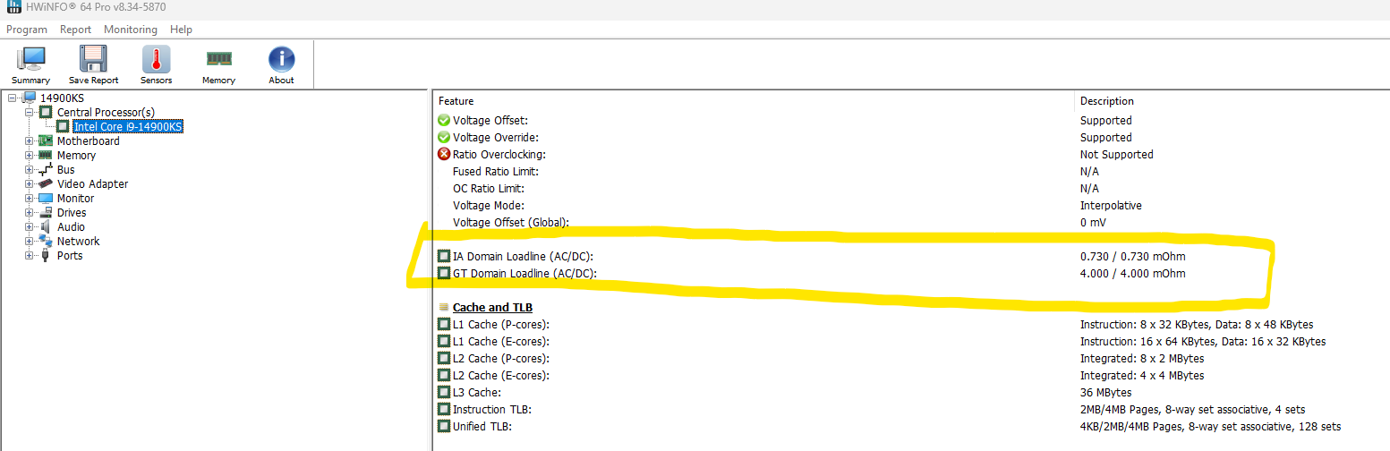

BTW:
Die AC/DC Load-Line Calibration (Ohm) kann man in HWinfo auslesen lassen.

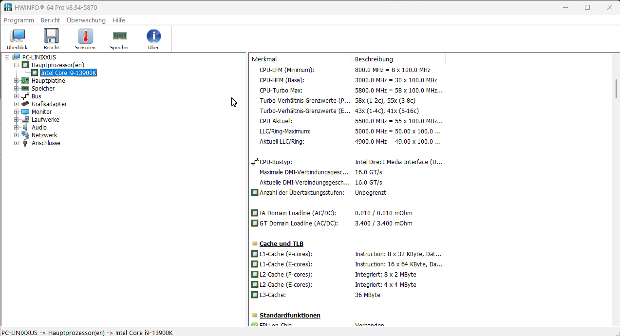

Das Problem damals war nicht mein OC, sondern mit OC nicht in ein Temperaturlimit zu rennen und das ging damals nur mit geöffneten Fenstern und Frost zusammen mit meiner Wasserkühlung.Tech-Dino schrieb:@LiniXXus - der Wert ist schon mega krass!![]()
Zeige mal anhand eines Beispiels, ich finde es momentan nicht.Tech-Dino schrieb:Die AC/DC Load-Line Calibration kann man in HWinfo auslesen lassen.
Ach, da ist das...
Habe immer unter den Sensoren gesucht.
Mir ist aber noch bekannt, dass wir damals mit einem 9900K Prozessor, mit einem Asus Z390 Hero Board mit OC, diese Einstellung auf 0,01 manuell gesetzt haben und das scheint bei mir auch voreingestellt zu sein. GT bezieht sich, soweit ich mich noch richtig erinnere, auf die iGPU und ist daher nicht von Bedeutung. Denn die iGPU ist bei mir deaktiviert und wird nicht mit genutzt.
