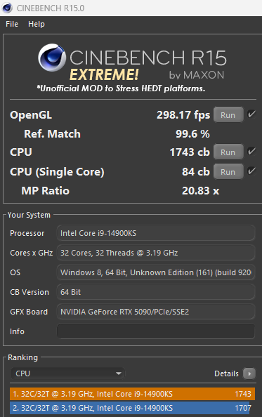

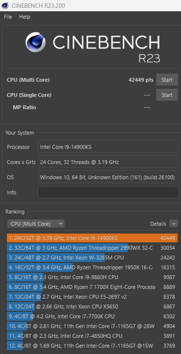

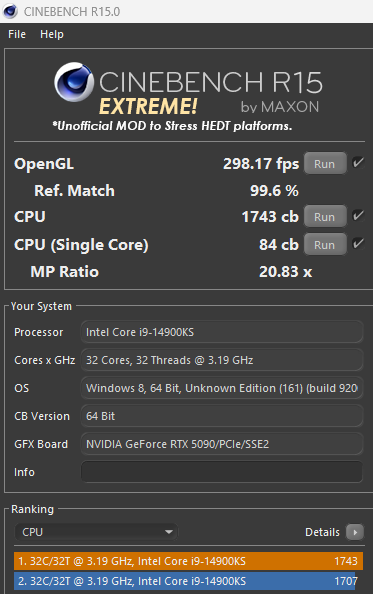

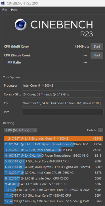

Edit, neue Erkenntnisse (für mich):
Hatte zum Testen "by Core" alle auf 5,9 GHz eingestellt (nicht all Core).
CB23 läuft mit 5,7GHz durch (alles ohne extra Undervolting = max. 80 Grad).
B4 läuft auch mit 5,7GHz.
Allerdings ist zu beobachten, dass Vcore nie ganz heruntergeht.
Mit dem angepassten "by Core" setup läuft die Vcore im Idle mit 0.728 V / max. Vcore Wert 1.403 V :
(CB23 MC: 1.243 V)
Code:
Aktive P-Cores | Intel-Logik (14900KS) | Angepasst für 5,9-GHz-Cap | Ergebnis
1 Core         | 6.0 – 6.2 GHz Boost   | 59                        | 5.9 GHz
2 Cores        | 6.0 GHz               | 59                        | 5.9 GHz
3 Cores        | 5.9 GHz               | 58                        | 5.8 GHz
4 Cores        | 5.9 GHz               | 58                        | 5.8 GHz
5 Cores        | 5.8 GHz               | 58                        | 5.8 GHz
6 Cores        | 5.8 GHz               | 58                        | 5.8 GHz
7 Cores        | 5.7 – 5.8 GHz         | 57                        | 5.7 GHz
8 Cores        | 5.7 GHz               | 57                        | 5.7 GHz
Dieses Set-up ist schon mal eine gesunde Basis,
die man mit Undervolting weiter optimieren kann.
IA VR Voltage Limit: 1450 mV ist immer gesetzt.
Das ist einer der wichtigsten Schutzmechanismen!
D.h. der CPU Controller kann nicht mehr als 1.450 V anfordern
=Core VIDs (Effective Voltage Request) in HWiNFO
Bei mir war jetzt der maximal angeforderte Wert 1.412 V / Vcore max 1.403 V.
Edit: CB23 mit - 0,0800 mV undervolt / 1.172 V / max. 280.582 W / unter 80 Grad :daumen:
Reaktionen: meckswell
