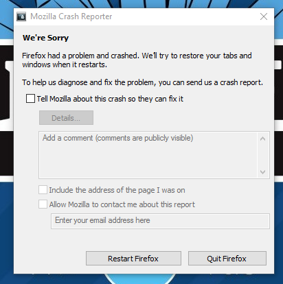

seit meinen Grafikkartenwechsel habe ich das Problem, dass Firefox sehr oft abstürzt.
Es kommt dann diese Meldung:

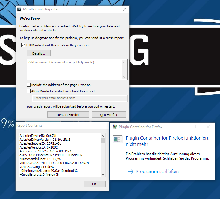

Jetzt kam diese Fehlermeldung:
@CeleronD: Das werde ich mal testen
@ Adok: Firefox habe ich schon neu installiert. Vorher habe ich den Profilordner (%APPDATA%\Mozilla) gelöscht.
Wie kann ich das Fenster vom Zitat verkleinern?
Das ist der Inhalt der "Report Contents":

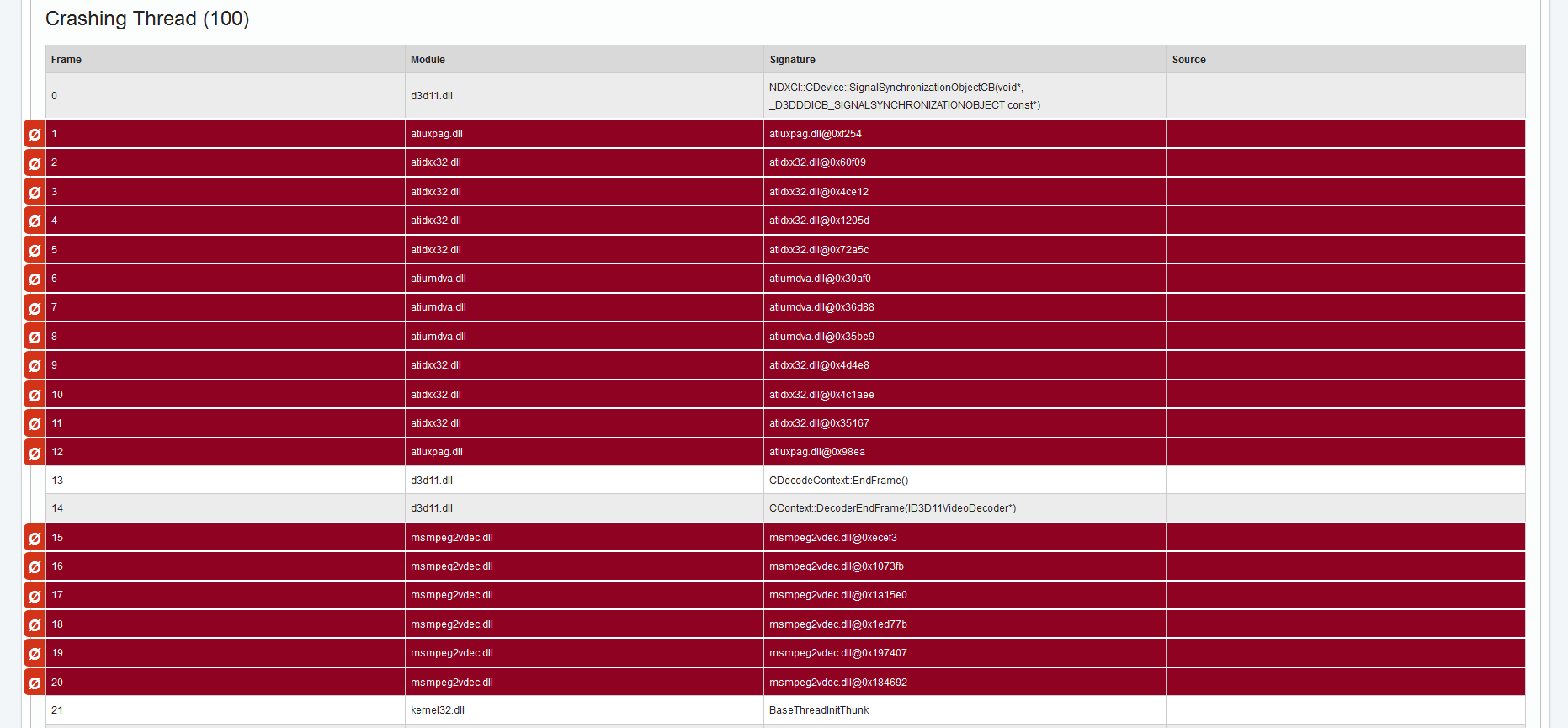

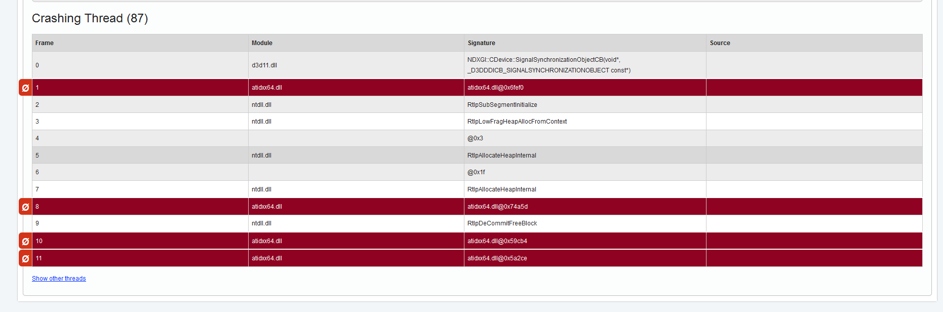

Hier mal die Fehlermeldungen vom letzten Crash Report:
Ohne Hardwarebeschleunigung gab es bis jetzt kein Absturz.

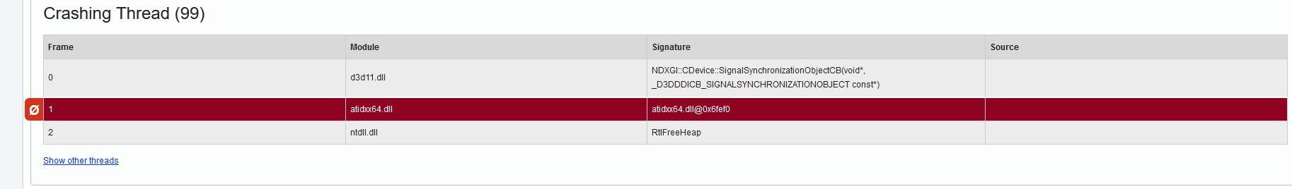

Fehlermeldungen:
Mit HW Beschleunigung:
Ohne HW Beschleunigung:
