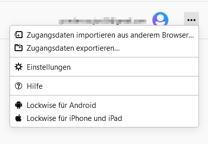

ich habe vor kurzem meinen pc neu auf gesetzt und versuche verzweifelt zugangsdaten durch eine .csv datei in mein firefox zu importieren
das will aber nicht funktionieren da ich lediglich die optionen "aus einem anderen browser importieren" oder "exportieren" habe
finde auch nichts zu dem problem
überall wird nur beschrieben dass man "aus datei importieren" als option hat
scheinbar bin ich der einzige mit diesem problem
hat jemand eine ahnung was da los ist?

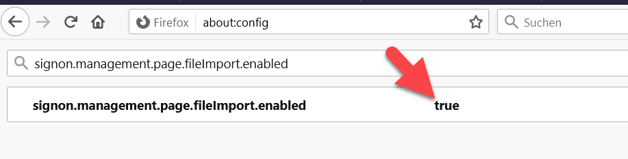

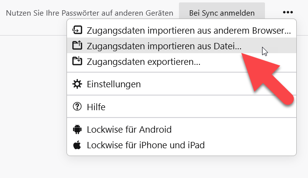

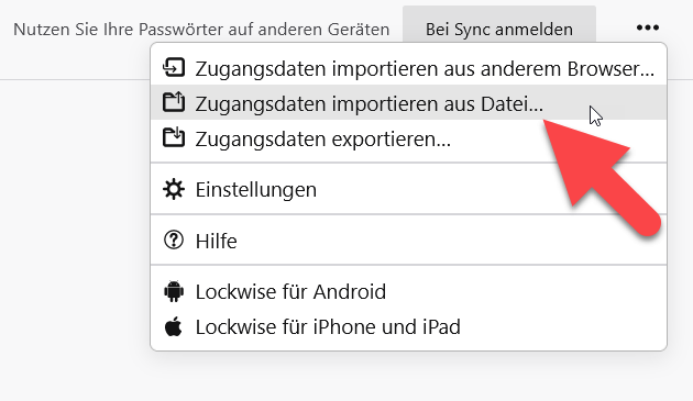

So, gibt eine Lösung.
Bei Mozilla zu lesen:
If you don't see Import from a File… in the Firefox Lockwise menu, it means the feature is disabled. To enable it, go to the Firefox Configuration Editor (about:config page), find the signon.management.page.fileImport.enabled preference and toggle it to true.
Der ganze Artikel: https://support.mozilla.org/en-US/kb/import-login-data-file
Klappt bei mir:
Reaktionen: MidwayCV41, Kaulin, salzwasser und 3 andere

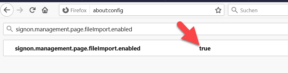

@salzwasser
Das kann ich Dir nicht sagen.
Was sagt die Option bei Dir unter about:config?
Die MUSS auf true stehen.
Neu starten ist nicht notwendig, einfach danach die Einstellungen neu öffnen und wieder zum Firefox Lockwise durchklicken und schon geht es.
Mehr kann ich Dir nicht zu sagen, das steht so in der offiziellen Hilfe von Mozilla drin und funktioniert auch.
Getestet mit FF 81.0.
Reaktionen: MidwayCV41 und salzwasser

hatte dasselbe Eingangsproblem (konnte man aus Firefox exportieren Passwörter nicht wieder importieren nach Systemmigration und vorigem selbstgemachten Backup) und vor kurzem klappte auch noch der obige Lösungsvorschlag: von Salzwassser (dafür Lob!!).
"Firefox Lockwise menu, it means the feature is disabled. To enable it, go to the Firefox Configuration Editor (about:config page), find the signon.management.page.fileImport.enabled preference and toggle it to true."
Die Einstellungsänderung in Firefox über about:config klappt auch diesmal....aber das Firefox Menü mit dem erwünschten Eintrag zu Import-Option zeigt sich dennoch nicht!!
Nach Neuinstallation von Ubuntu 20.04.1 LTS sollte ich das neueste Firefox haben. Ein Check zeigt allerdings Version 79.0 (laut Netz ist das aber 84 die neueste...?? OS-abhängig?) - aber mit der Neuinstallation letzten Monat hatte es noch prima funktioniert!!
