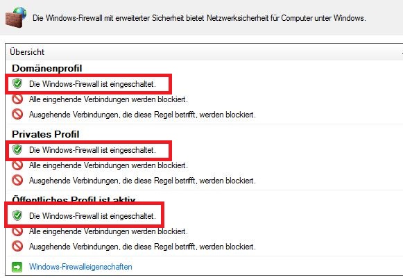

guck mal, was bei dir bei dieser Übersicht angezeigt wird:
windows7-firewall-_-fuer-alle-profile-aktiviert-jpg.204715
Dahin kommst du so:
Systemsteuerung -> Windows-Firewall -> Erweiterte Einstellungen (erfordert Admin-Rechte)
Ich weiß nicht, wie sich das Sicherheitscenter verhält, wenn die Firewall nicht für alle Profile deaktiviert wird.
Aber warum hast du die Firewall überhaupt ausgeschaltet? Wenn noch die Windows-Standard-Einstellungen angewendet werden, dann müsste das Update von WoW auch mit aktiver Firewall funktionieren.
