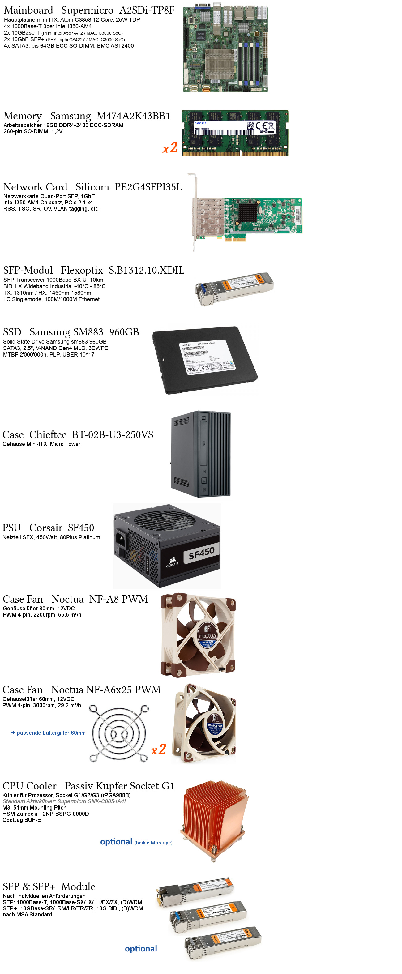

Tja dem muss ich RalphS leider grossteils zustimmen.
Ich habe mich ziemlich lange damit rum experimentiert, bis endlich mal etwas lief, und dann nochmal 3x mal so lange, bis es sinnvoll konfiguriert war.
Anfangs mit älterer Hardware und zwei Netzwerkkarten, auf der ich dann Endian installiert habe.
Danach Astaro UTM und pfSense.
Für private Zwecke bietet die Astaro (Sophos) UTM-Firewall eine gute Lösung im Application Layer Bereich und basiert auf Linux, hat jedoch einen gewissen Hunger nach Hardware.
Für Gäste einen separaten Anschluss mit eigenem Netz zu einem Wlan-AP ist nicht das dümmste.
Steht fast alles was man wissen muss im Internet. Zeit, Nerven und Geld musst du selbst mitbringen.
Halte dich am besten am die Hardwareempfehlungen bezüglich Server Netzwerkkarten von Intel (z.b. occasions Intel Gigabit ET). Als Plattform habe ich früher gerne die alten HP SFF Desktops benutzt, danach standen mit geringer Leistungsaufnahme und guter Erweiterbarkeit sowie genug Leistung die Atom C2000 auf dem Programm, jetzt in der Nachfolgegeneration Atom C3000.
Jeder wird seine eigenen Präferenzen haben, und es kennen sich hier sicher genug sonst noch damit aus.
PS: beim rumprobieren kann es mal vorkommen, dass du dich aus Unachtsamkeit selbst aussperrst... :rolleyes:
Grosszügige Hardware für Firewall (1/10Gbit FTTH-fähig theoretisch...)
