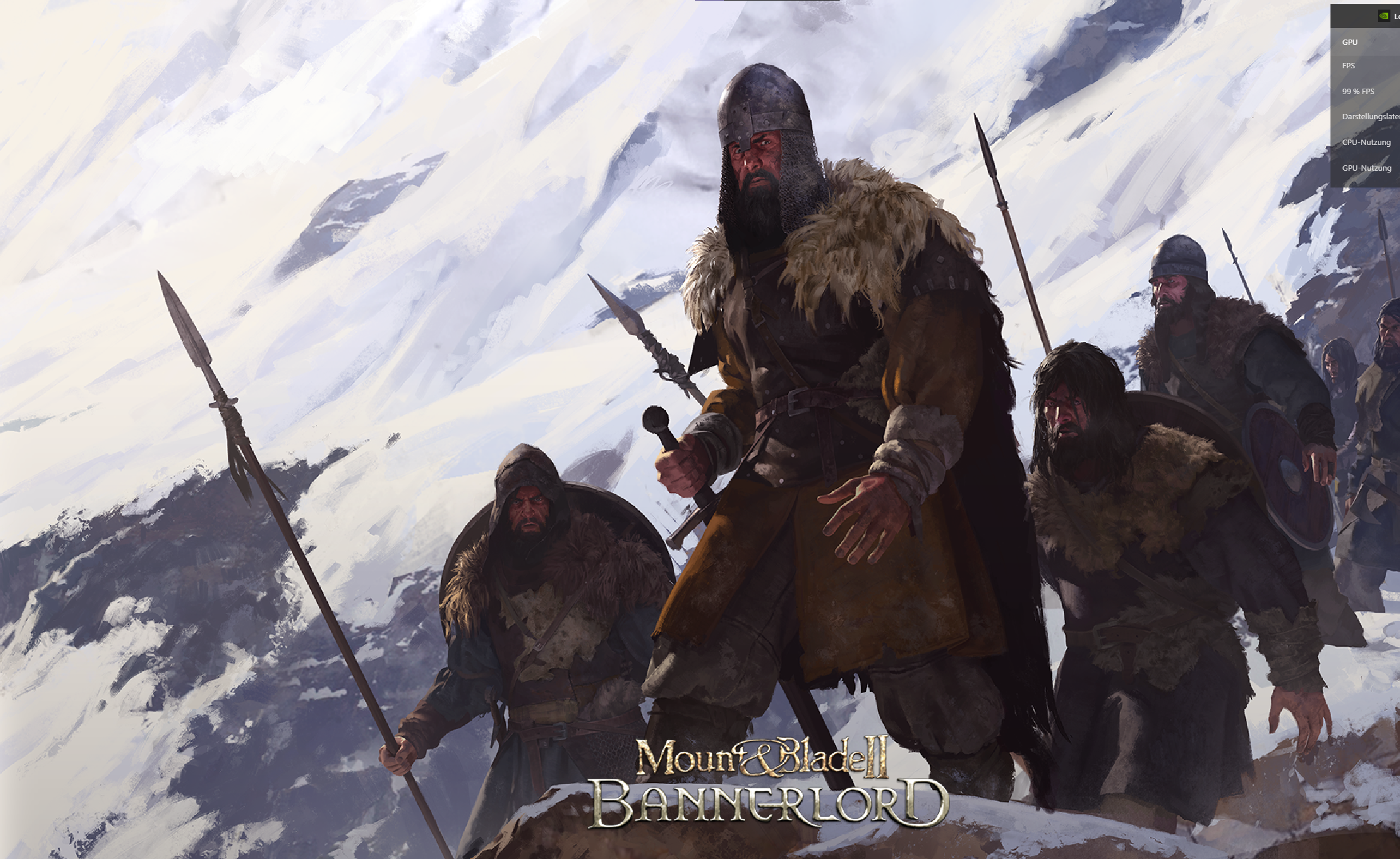

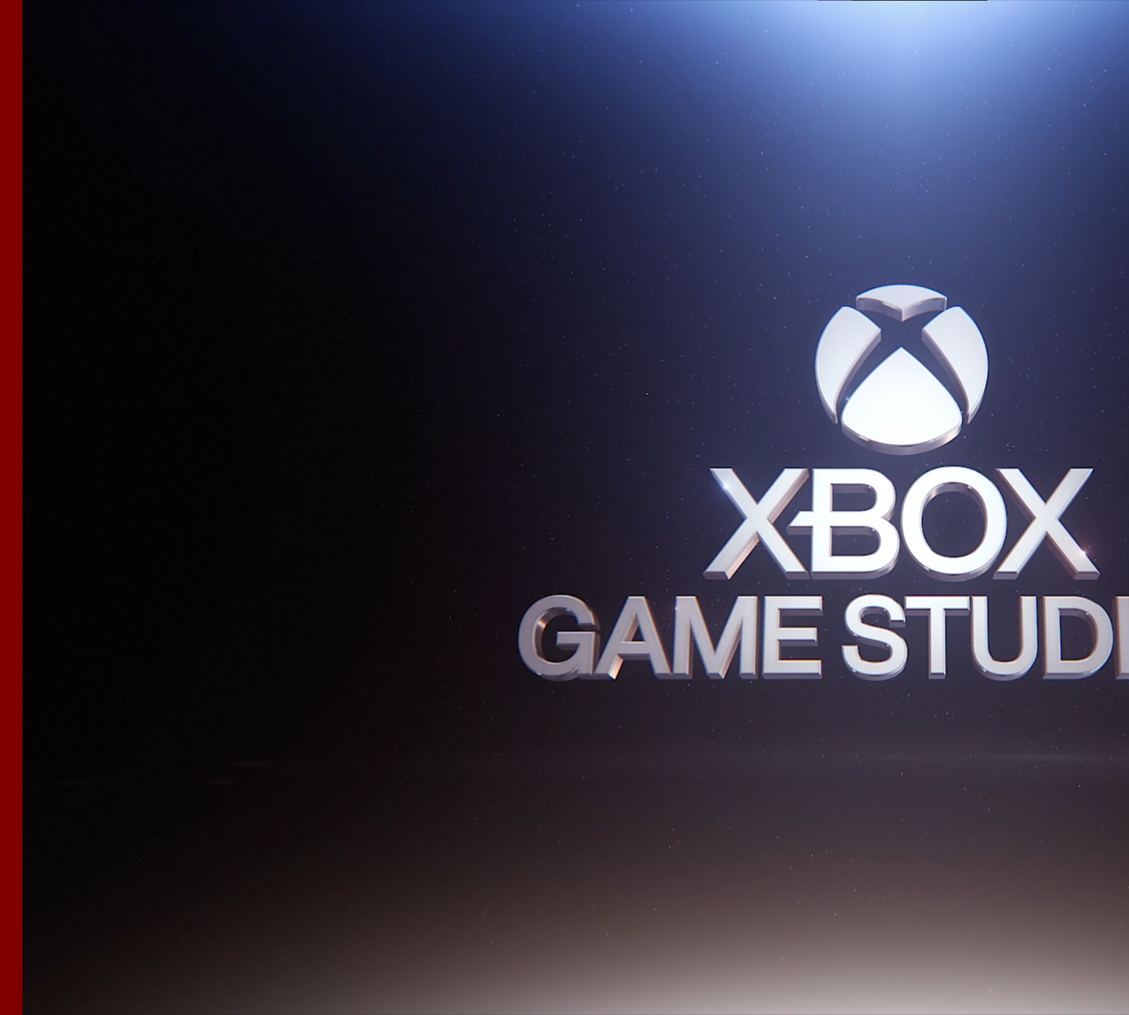

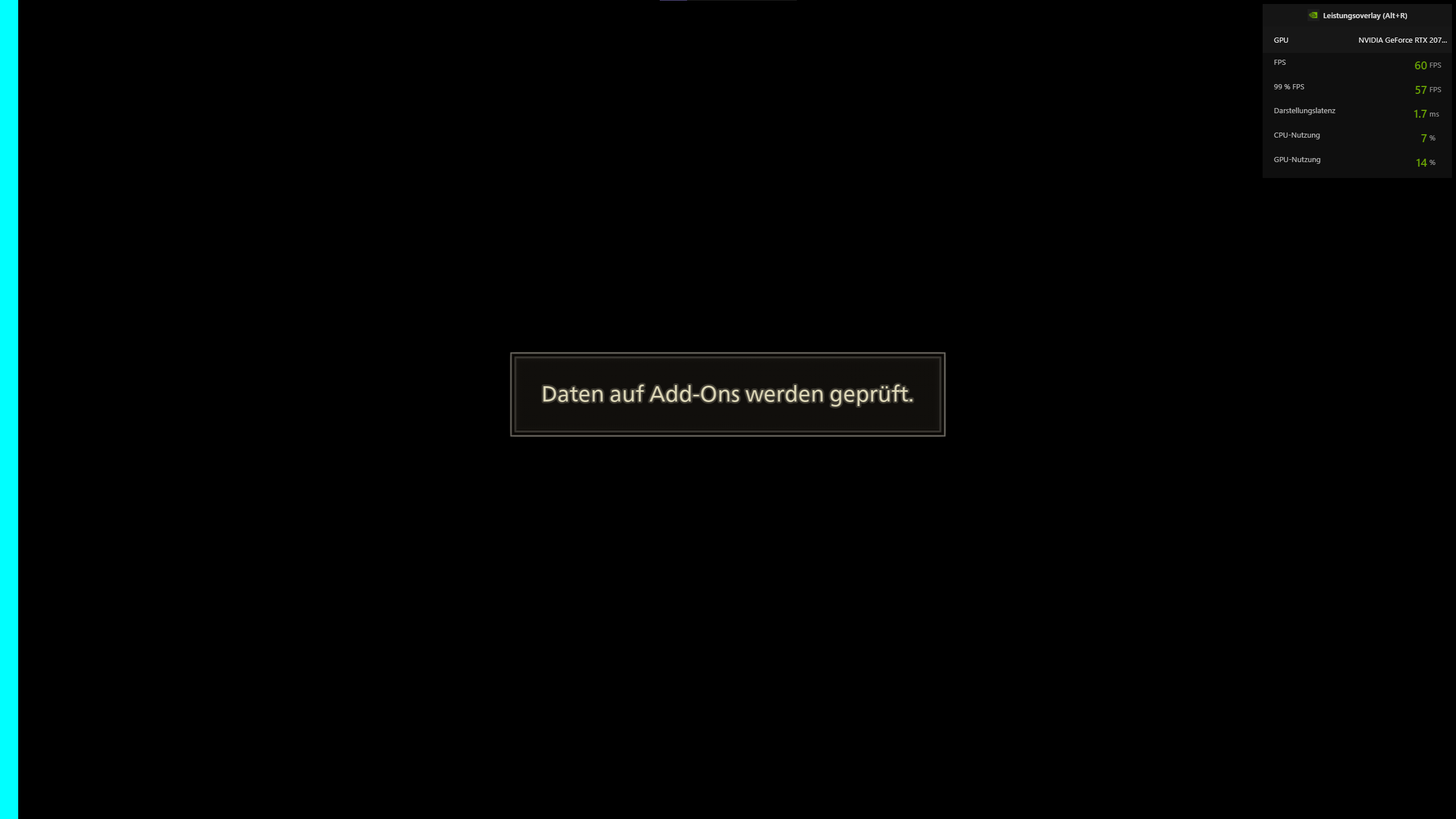

habe leider in riesiges Problem mit meiner Grafikarte.
Wollte sie untertakten, weil ich gehört habe das die dann effizienterer arbeitet und sich die Lebensdauer erhöht.
Nur jetzt hab ich ein Problem das meine Spiele(nicht alle), so ein farbigen Streifen am Rand haben der auch schnell flackert.
Habe daraufhin versucht wieder alles Rückgängig zu machen, indem ich auch MSI Afterburner deinstalliert habe. Das hatte leider nicht geholfen.
Treiber deinstalliert und wieder neu installiert hat auch nicht geklappt.
Jetzt habe mir die Frage gestellt, ob eine Windows Neuinstallation es reißen könnte.
Bitte um euer Hilfe

Na doch, an der linken Seite, von oben nach unten, also vertikal.
Im dritten Bild sehe ich allerdings auch nichts.
