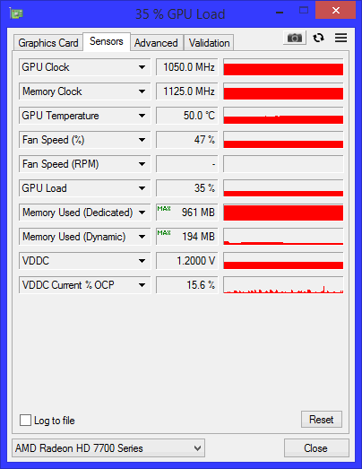

ich habe noch mal nachgesehen also der Speicher scheint doch überzulaufen vorausgesetzt ich habe die Anzeige richtig verstanden.
Ich kenne mich mit diesen Messungen nicht wirklich aus und die ganzen Zahlen sind recht interessant ich bin jedoch ab und zu etwas verwirrt.
Was ich mit Sicherheit sagen kann ist das die GPU Auslastung nicht wie ich zuerst geschrieben habe bei 90 sondern etwa bei 55 Prozent liegt.

Poste doch lieber Screenshots, wenn du schon zugeben musst dass du Probleme hast die Werte zu interpretieren.

ok dann poste ich mal ein Bild. Grundsätzlich ist der Rat mit der GTX 960 kein schlechter ich finde neu im Moment keine.

Der VRAM deiner Graka ist zwar gut ausgelastet, heißt aber nicht direkt dass es schon zu wenig ist.
Der Screenshot ist von während dem Spielen nehme ich an.
Grafikeinstellungen können auch auf die CPU gehen, Auflösung wiederum nicht, da könntest du etwas experimentieren. Nur ein Teil aufrüsten ist vergeudetes Geld, da rennst du direkt ins nächste Limit.
das wäre ein heftiges CPU-limit. da bringt dir ne neue graka dann kein einziges fps mehr.

Das ist jetzt mal das wo ich gedacht habe was relevantes zu sehen aber vielleicht liege ich falsch.
da ist der speicher zu maximal 961MB belegt. da läuft noch nichts über.

Das die CPU auf 55 Prozent war ist eine Moment Aufnahme das wahr aus dem Spiel heraus Fortnite da war ich unter einer Treppe in einem Haus.
Wenn ich zb. Rausgehe und über das Feld renne kann die CPU Auslastung auch mal 90 Prozent sein Bei gewissen Spielen war die Auslastung auch schon mal bei 100 Prozent, nur kann ich dann schlecht anhalten und irgendwelche screnshots machen,den meist sind da auch andere Mitspieler ( Gegner) Und freiwillig lass ich mich dann auch nicht über den Haufen Schießen wegen nem Scranshot: lol:
was jetzt, CPU oder GPU?
Und die GTX 1050 gibt es umgerechnet für ca. 100 Euro
und ne 570 8GB gibt es für 135€. viermal so viel speicher, ~70% mehr power.

Also es ist die GPU
Die CPU ist in der Regel bei spielen von Fortnite so in etwa bei na ja 85 bis 90 Prozent stabil.
