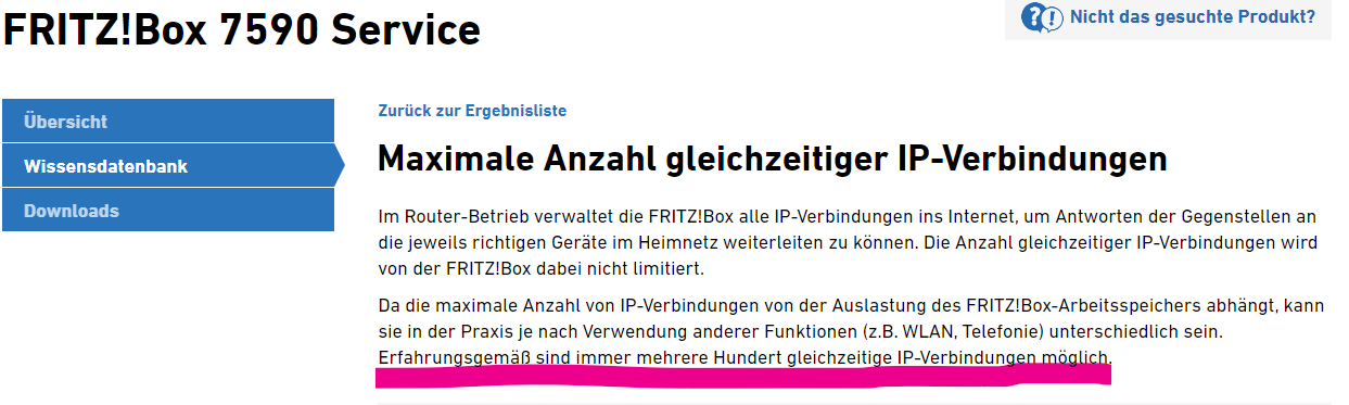

Und selbst in der AVM Wissensdatenbank wird erwähnt das es theoretisch keinen Limit gibt aber in der Praxis von Prozessorleistung und RAM Belegung abhängt.

@TCHAMMER AVM schreibt von mehreren hundert aber eben auch abhängig davon welche Zusatzfeatures (Wifi, DECT, Telefonie, NAS, etc) man so verwendet.
Wenn man bei dd/openWRT den Webserver abschießt und so Ressourcen frei hat und man weiß wo das Session Limit gespeichert ist im OS kann man da auch höhere Werte rein schreiben die je nach Hardware das auch mit macht. Zumindest hab ich das schon 8 oder 9 Jahren mit nem Linksys Router mit dualcore und dd-wrt umgesetzt und bis irgendwas zwischen 45.000 und 50.000 Einträgen lief er stabil inkl. iptables Regelwerk mit ~300 Regeln^^
Gleicher Link, nächster Abschnitt, letzter Satz:

Ich gehe davon aus die die mehreren Hundert Allgemein gehalten sind wenn einige Clients Plus Telefonie usw. angemeldet sind.
Auf den Screenshots des TE ist aber zu sehen das die Box nur bis zu 25 % CPU ausgelastet ist und genug freien RAM zur Verfügung hat.
