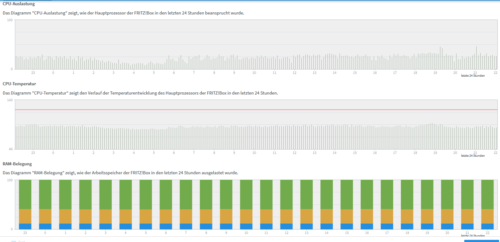

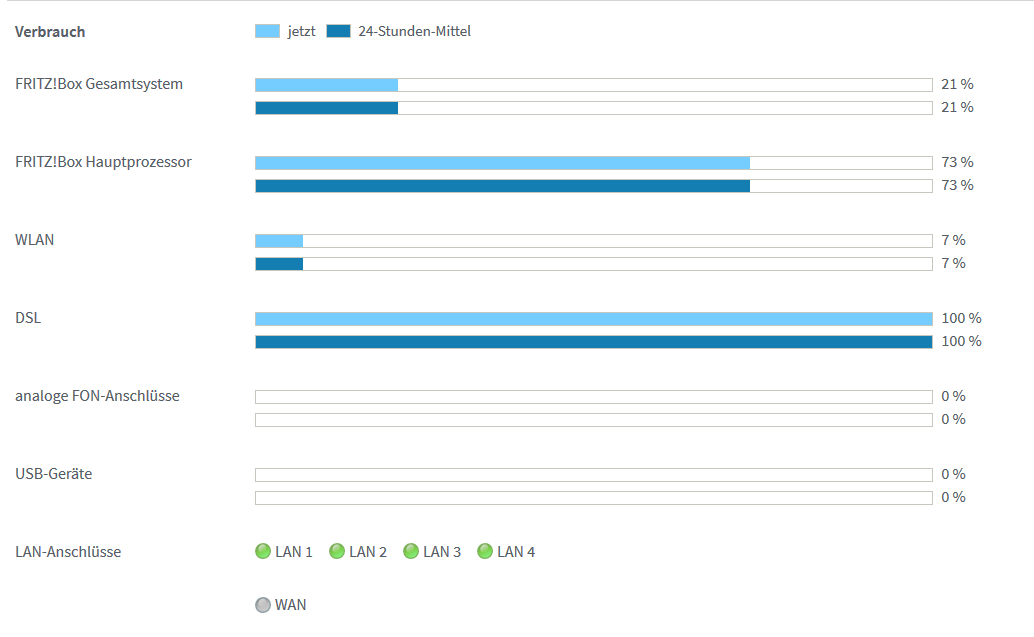

https://puu.sh/GgSsI/e8020d5e90.png
https://puu.sh/GgSvs/690ed9bb89.png
Hier einmal der Statistikmonitor, & die Prozentualen Werte des Energieverbrauchs - die CPU Last liegt (sofern ich es richtig ablese) weit unter einem kritischen Wert.

Hier nochmal die Screenshots als direkter Upload.

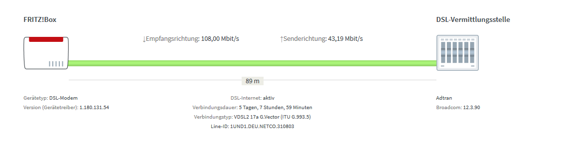

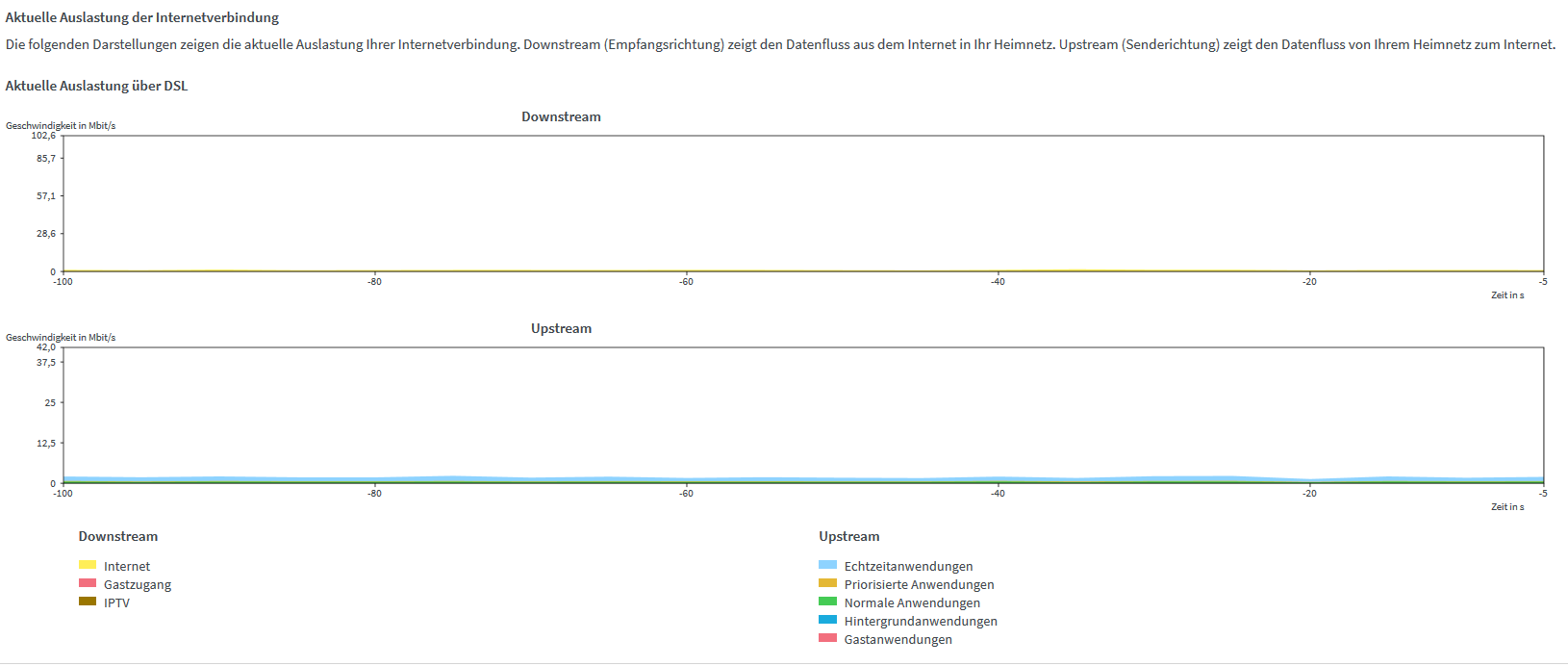

Bei welchen Anbieter bist du?
Kannst du auch ein Screenshot von deinem Online Monitor machen und von deinen DSL Werten.
Ich bin bei 1&1.
Im Anhang findest du die angefragten Infos.
Ich muss fragen, Sorry, aber was machen die 40 Handys dauerhaft? Ich komm wirklich nicht drauf...?
Da die Leitung von der Box als ungefähr mit 89 Metern geschätzt wird gehe Ich nicht von CRC Fehlern in der Leitung aus.
