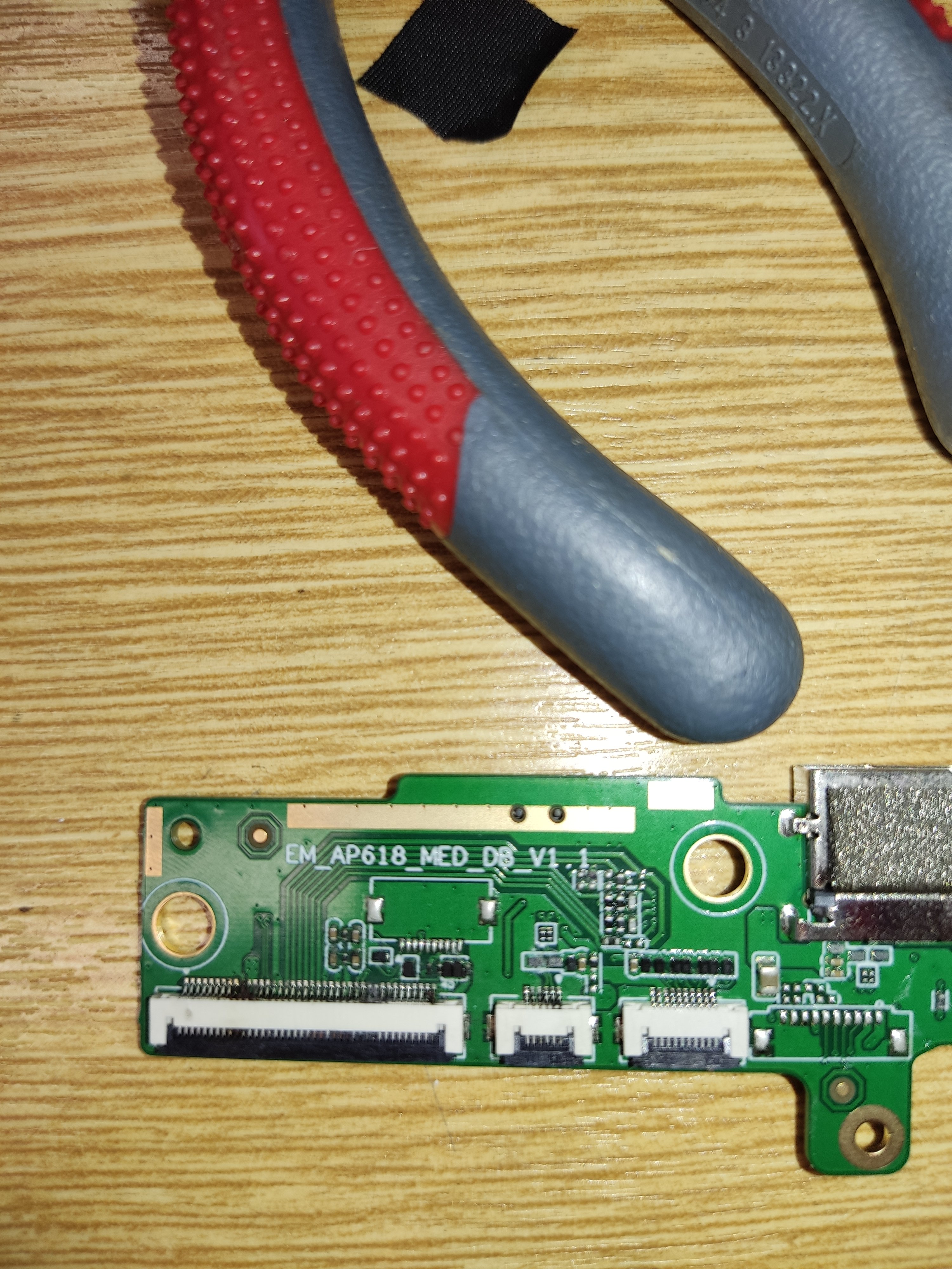

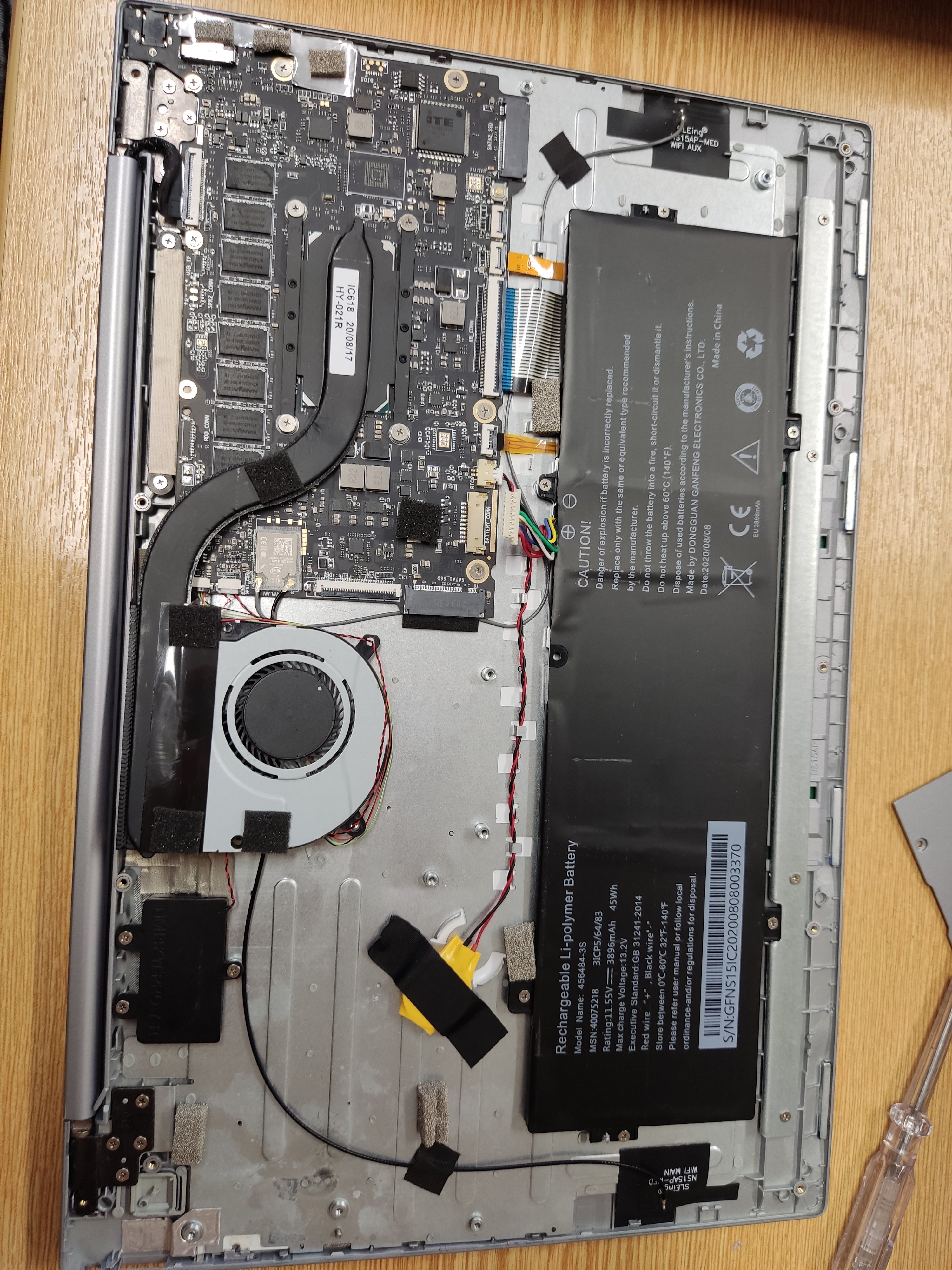

Hey Leute ich bin neu im Forum, deshalb Sry wenn ich wichtige Infos vergessen sollte ^^.

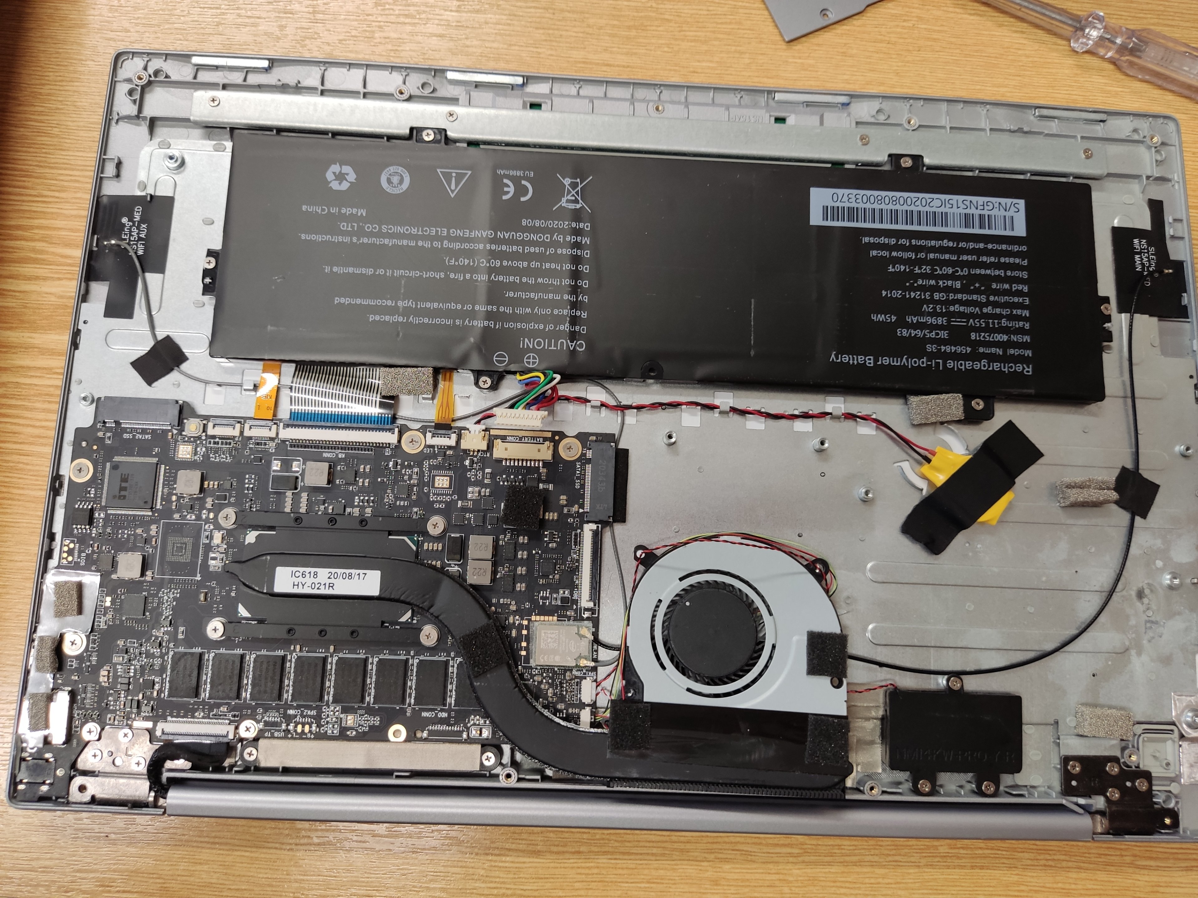

Folgendes ist passiert: unsere Mitarbeiterin hat ihr Notebook gegrillt. Sie hat es scheinbar in irgendeine Flüssigkeit gestellt (Cola oder Kaffe oder sowas). Ich habe es heute aufgeschraubt und das entdeckt.
Vorher ist es einfach nicht mehr gestartet, kein Rauch, kein Fehlercode - einfach tot. In ihrer Unwissenheit hat sie es dann noch an den Strom angeschlossen und festgestellt das die Lade Led leuchtet.

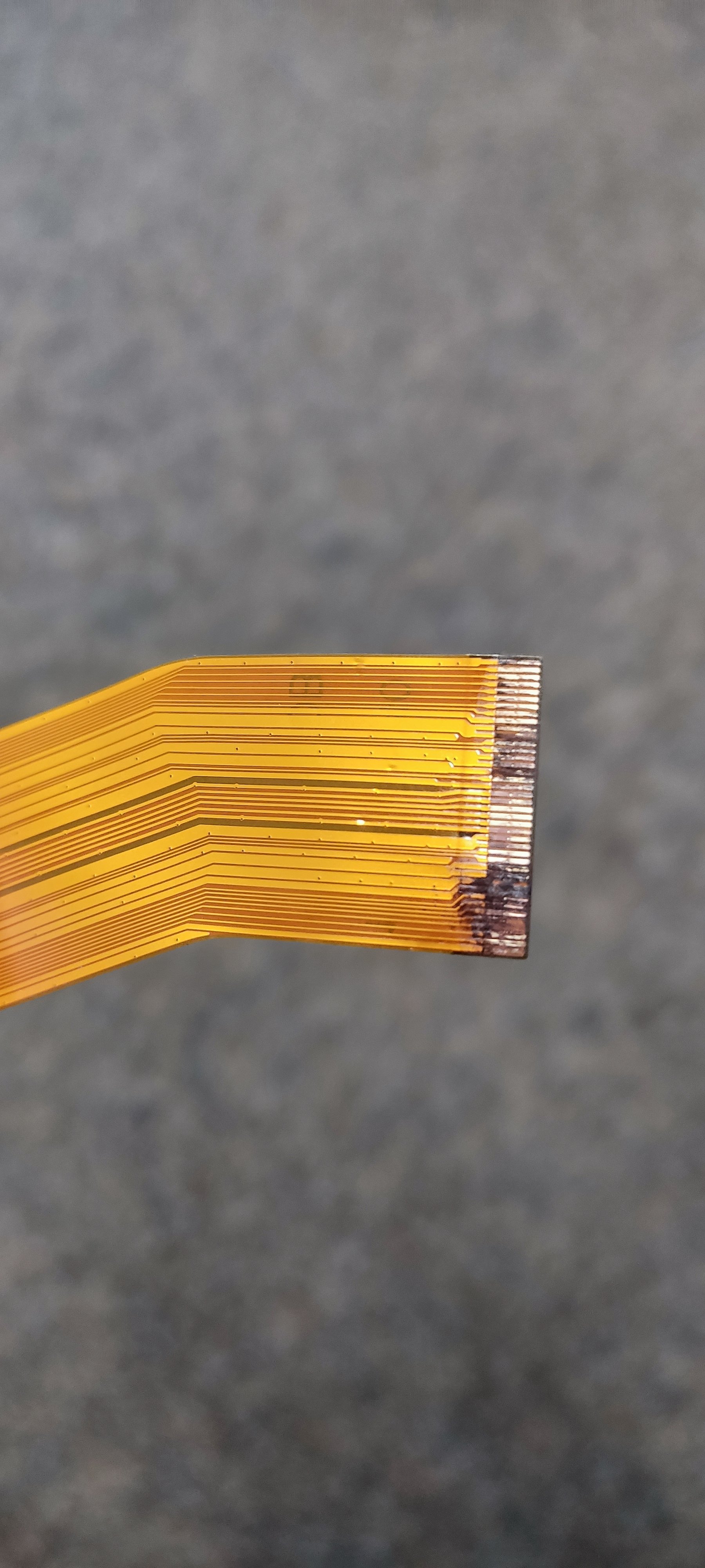

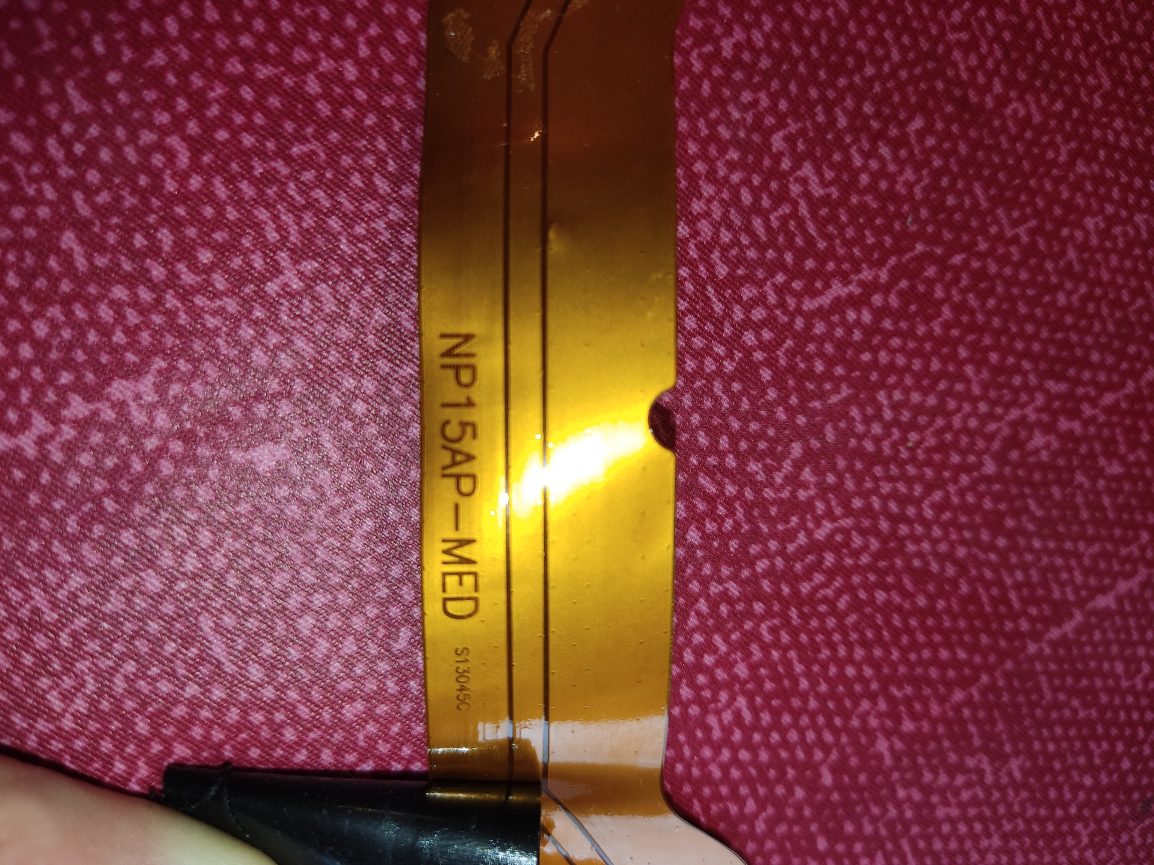

Wie in den Bildern anbei zu erkennen sein müsste ist "nur" das flex cable zwischen Mainboard und AC - Platine (weiß nicht genau wie die korrekte Bezeichnung ist) und die Platine selbst hinüber, keine andere Hardware Scheint einen Kurzschluss zu haben. Nirgendwo sind verkuppelte oder verbrannte Stellen, oder sonst was. Auch die Akku Led leuchtet ja. Die SSD funktioniert auch noch.
Jetzt zu meiner Frage: Habt ihr ne Idee was man da machen kann? Gibt es solche flex cable und Platinen irgendwo zu kaufen? Oder sollte ich mal versuchen den Kontakt zu reinigen (hab Feuerzeugbenzin bereits probiert) oder Lötzinn auftragen oder sowas (keine Ahnung ob das einfach so möglich ist)?
Wäre halt schade wenn der Laptop jetzt wegen so einem "kleinen" Kurzschluss defekt ist 😅.
Danke schonmal im voraus für eure Hilfe 😊👍🏼

defekte teile auf dem board tauschen, ofer das board tauschen:
https://www.ebay.ie/itm/195778366115
(leider fucking teuer, vielleicht findest du es wo anders billiger. der name steht ja drauf)
und hoffen, dass auf dem mainboard noch alles tut
Ist es dieses Teil?
https://www.medion.com/de/shop/p/ei...splay-256-gb-ssd-8-gb-ram-notebook-30029800A1
Wenn es geschäftlich genutzt werden soll und da es wohl schon 3 oder 4 Jahre alt ist (Schätzung).... weg damit. Das Teil ist Einstiegsklasse, lohnt sich für mich nicht da noch Geld rein zu stecken.
Mir wäre das Risiko zu groß dass da noch mehr kaputt ist. Wenn es ein Privatgerät ist und man basteln will..., ok aber fürs Geschäft... näää.
