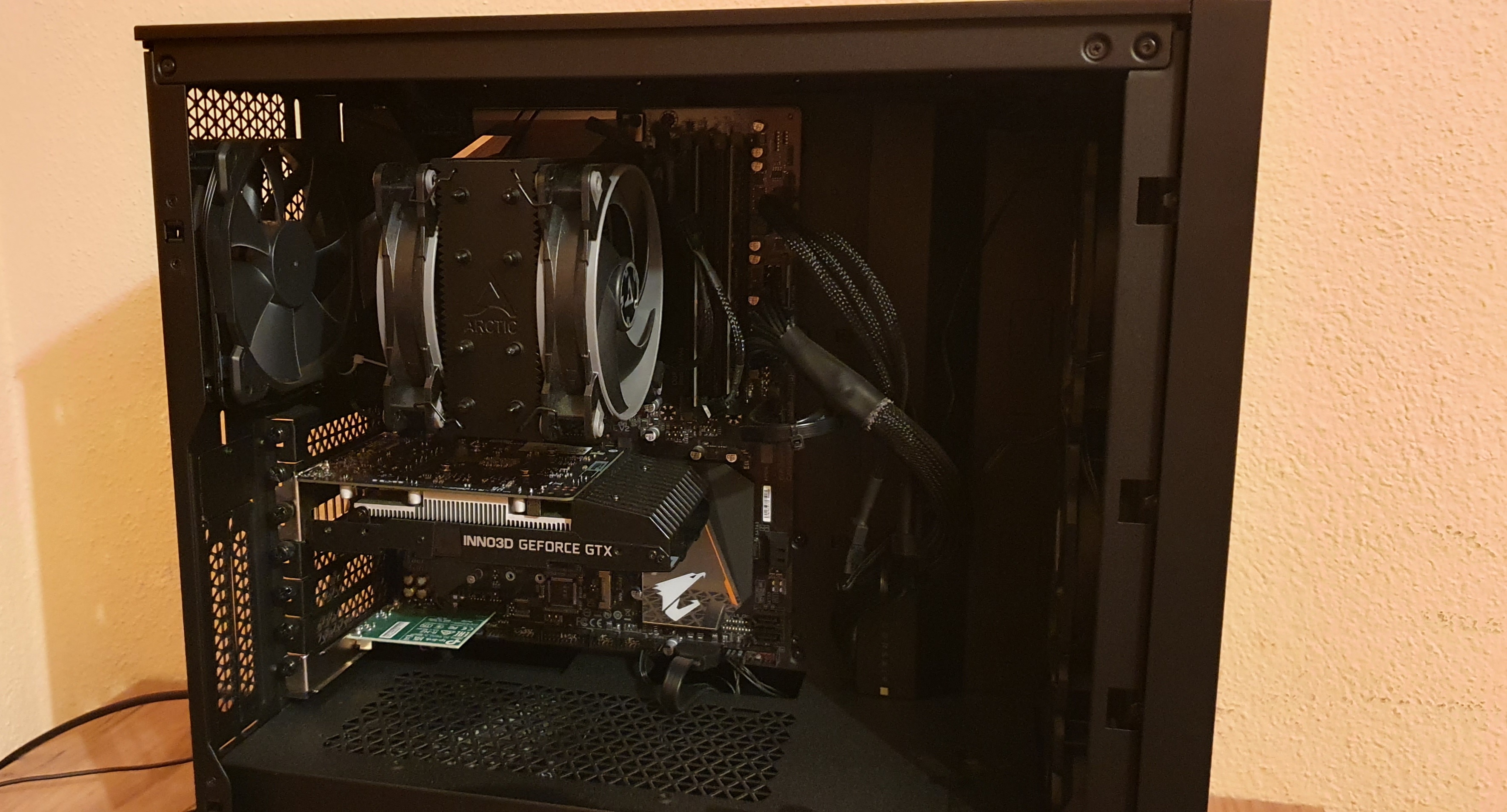

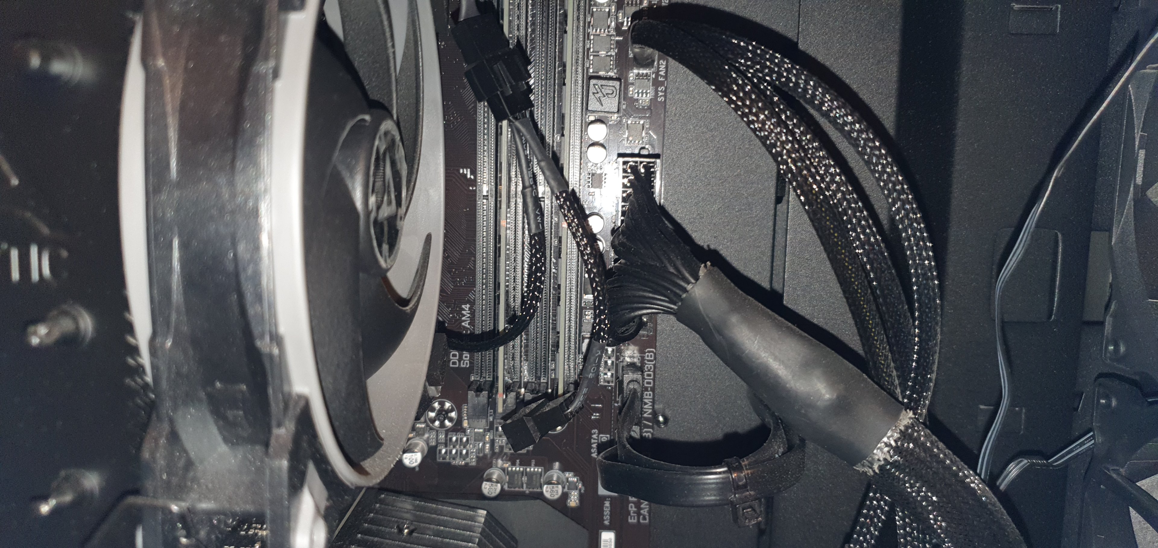

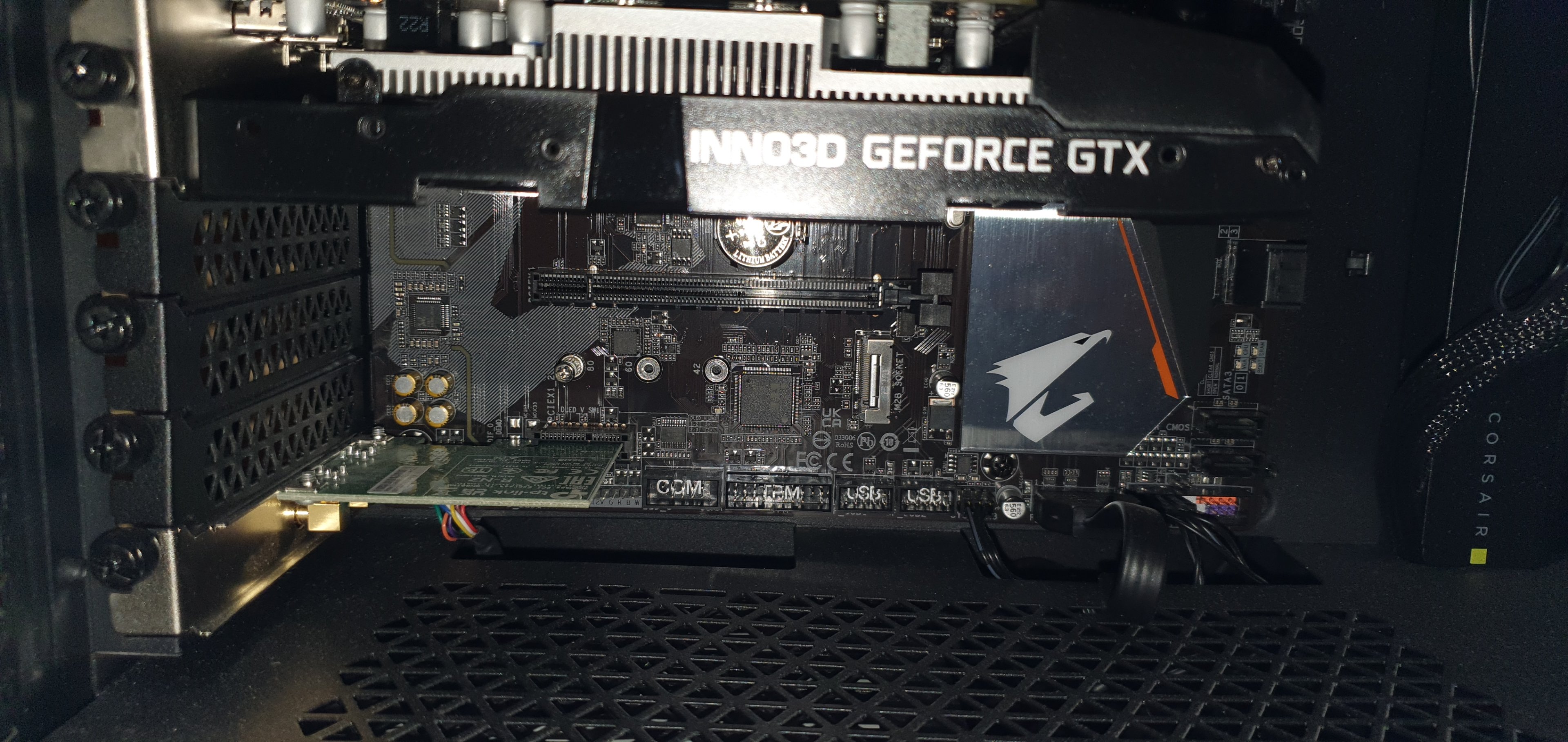

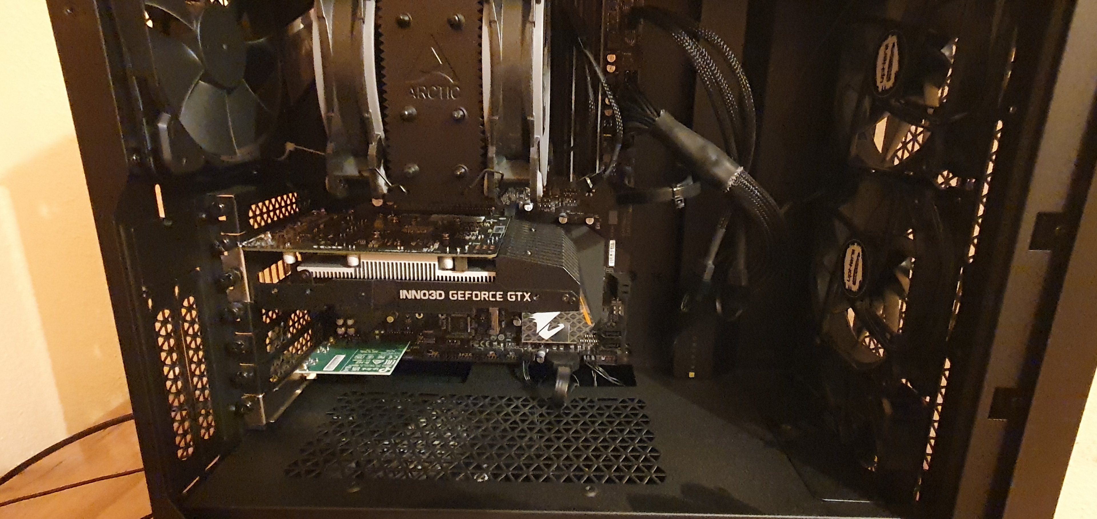

Einfach nochmal die Verkabelung kontrollieren und dann schauen wie es läuft
Das Kabel kräftig ins Netzteil drücken! Die Kaltgerätekabel sind anfällig für „Knistern“ wenn sie nicht richtig eingesteckt sind.
Reaktionen: MiZubiki
Wenn es dir auf dem Mainboard richtig knistert, dann würdest du es vermutlich riechen oder sehen können.
Am wahrscheinlichsten ist wie die Vorredner schon sagten eine schlechte Kontaktstelle zwischen irgend einem Stecker und einer Buchse.
Prüfe auch das Kaltgerätekabel das in dein NT geht. Da kennst du ja das "knistern" wenn Kabel ab und ansteckst. Die Kaltgerätekabel kann man auch absichtlich so lose in die Buchse packen das es ab und an so "knistert".
Schau dir auch mal die Kabel selbst an, wenn das Gehäuse intern ne scharfe Kante hat und ein Kable von Lüftern hin und her vibriert wird kann die Isolierung beschädigt werden und ebenfalls für solches Verhalten sorgen.
Viel Erfolg!
