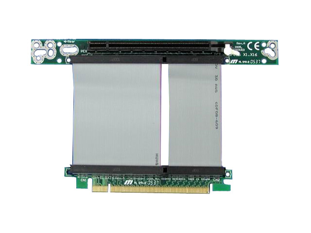

Hat jemand Erfahrungen mit dem Betrieb von "ausgewachsenen" Grafikkarten (vom Kaliber HD 6950/GTX 570 aufwärts; gerne auch ältere Modelle mit hoher Leistungsaufnahme) an flexiblen PCIe Riser-Karten?
Gibt es Probleme bei der Datenübertragung bei längeren Adaptern?
Was ist mit der Stromversorgung? Immerhin würden ja bis zu 75 Watt durch das Flachbandkabel gejagt.
Hintergrund ist eine kleine CaseCon-Idee die mir seit einiger Zeit durch den Kopf spukt..

ich hatte mal so eines in nem mini ITX PC mit ner 9800gt die 75 watt wollte ohne extra 6pin
hatte den zum zocken auf lans und so, konnte man auch noch normal OCen, alles kein Problem mit der stromversorgung
bezahlt hatte ich für das kabel ~30€
Das klingt ja schonmal gut, gerade weil ja solche Lösungen auch gerne schon mal ohne Übertaktung die Spezifikationen überschreiten :p
Hast du vielleicht noch einen Hersteller- oder Händlerlink zu deinem verwendeten Modell?
Es ging mir ja um das Modell das du problemlos verwendet hast..
Aber da die Teile scheinbar generell damit klarkommen, hat sich das ja erledigt. Mir war zB nicht bekannt das solche Karten auch bei der OC-Rekordjagd eingesetzt werden.
In diesem Sinne danke für die Aufklärung und schönen Abend noch ;)
