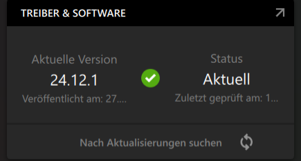

@mscn CPU Temperatur ist im Idle bei rund 45 Grad. Geht auch gerne mal in anderen Spielen auf 90 Grad, liegt aber auch an der CPU, die ist ein wenig heißblütig. Hatte schon überlegt den Dark Rock 4 auf den Elite deswegen zu updaten, aber noch keine Zeit, da sonst keine Probleme.
Grafiktreiber ist aktuell:
Spielesettings kann ich gar nicht (mehr) ändern, ich komme ja nicht einmal in das Spiel rein. Er verreckt schon beim Starten.
