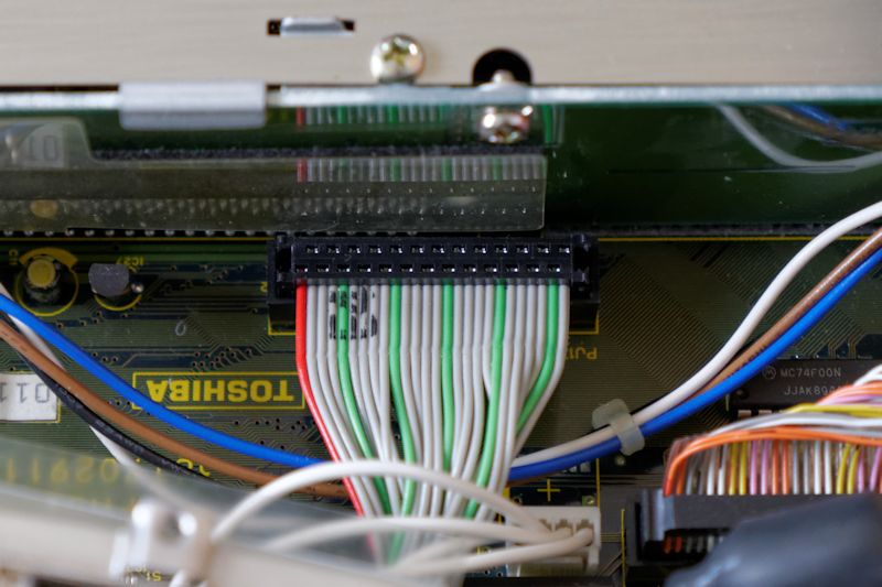

Wie sieht der Anschluss denn genau aus?

Hi,
der Anschluß ist ein ganz normaler Pfostenstecker, allerdings statt 34- nur 26-polig.
Und am Laufwerk selbst ist wie gesagt kein Stromanschluß und das Kabel lässt sich auch nicht abziehen.

Da ist schon ein Stromanschluss dran, nur eben nicht der Standard-Anschluss.
Das Kabel müsstest du aber runter bekommen. Und da das Teil ja eh hinüber scheint, kannst du beim Reinigen/Reparieren ja nicht mehr viel kaputt machen :D
Ich würde es erst mal mit Druckluft versuchen.
