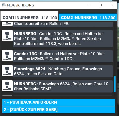

Danach starte ich auch FSLTL. Nach einer Wartezeit werden, z.B. am Flughafen Nürnberg (EDDN), in der Maske "Flugsicherung" nur die Abflüge mit Sprachausgabe angekündigt und dementsprechend die Starts auch abgewickelt . Der Funk ist in der Maske auf COM1Nürnberg >118.100 eingestellt. (siehe Screenshot)
Flugzeuglandungen
erfolgen ohne daß sie in der Maske "Flugsicherung" angekündigt werden. Erst wenn die Flugzeuge am Boden sind erscheint der Text in der Maske und der Ton mit der Aufforderung zum Gate zu rollen. (siehe Screenshot).

Das hat mit den Einstellungen nichts zu tun, sondern du verstehst hier ganz fundamental das ATC (Flugsicherung) falsch. Was mich ehrlich gesagt etwas verwundert, denn du hast das Spiel jetzt nicht erst seit gestern und hättest das eigentlich mitbekommen müssen, zumal dein eigener Screenshot die Lösung bereits enthält:
Im ATC herrscht Arbeitsteilung. Außer in ganz kleinen Flughäfen mit wenig Verkehr kontrolliert nicht ein Controller alles, sondern es wird untereinander übergeben. Bei Clearance meldet sich der Pilot bei IFR-Flügen an und bekommt seine Route (wenigstens bis kurz nach dem Abflug) zugewiesen. Ground reguliert alle Rollbewegungen am Boden. Und Tower regelt alles was an- und abfliegt oder dafür aufgereiht ist, von dem Moment an wo man im finalen Anflug ist bis man die Piste verlässt (ankommende Maschinen) bzw. von dem Moment an wo man die Piste zum Abflug betreten will bis zu dem Moment wo man entweder eine gewisse Distanz vom Flughafen oder eine gewisse Flughöhe erreicht hat (abfliegende Maschinen).
Und das siehst du auch in deinem Screenshot in dem obersten Funkspruch: Condor 1DC soll zu Piste 10 rollen und dort halten, und dann sobald sie bereit zum Betreten der Landebahn und dem Abflug sind den Tower auf 118.3 rufen. Ground regelt also ganz offensichtlich keine Abflüge, sondern nur den Verkehr bis hin zur (aber nicht auf die!) Piste.
Und sobald du dort beim Tower reinhörst bekommst du dann auch wirklich beides, An- und Abflüge, zu hören.

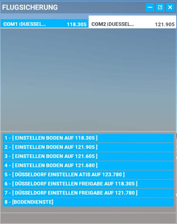

Im MSFS2020 ist der Ablauf leider nicht so. Die Flugsicherung bietet folgende Frequenzen an:
Zeile 1-4: Boden> 118.305, 121.905, 121.605,121.680
Zeile 6: Freigabe: 118.305, 121.780
Mit Freigabe ist wohl der Tower gemeint.
Die Frequenzen simmen auch mit den Angaben im IVAO-Netzwerk überein.
(siehe 1. Screenshot)

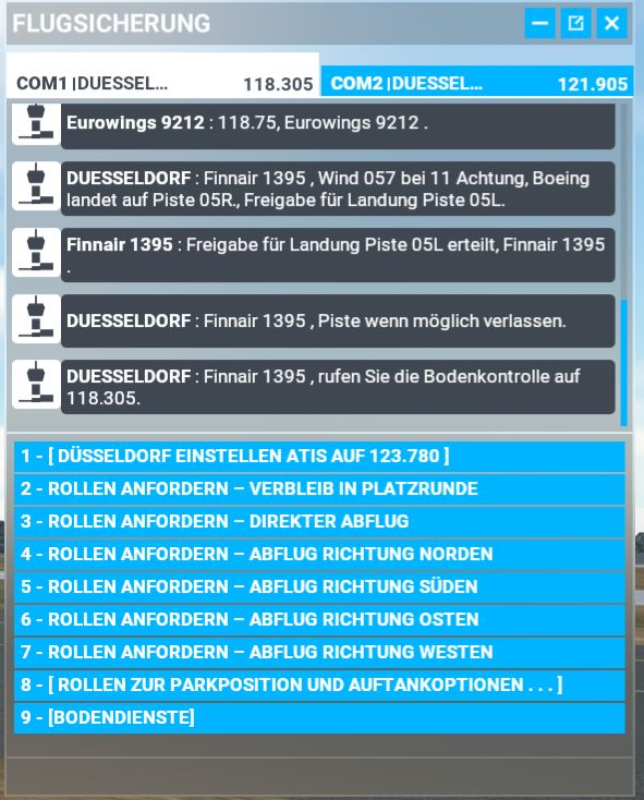

Der gesamte Funk sowohl für den Ground wie für den Tower ist nur auf 118.305 zu hören. Alle anderen Frequenzen bleiben stumm.
Im 2. Sreenshot ist das zu sehen:

Dein eigener Screenshot zeigt dass das Quatsch ist: dort funkt Ground auf 118.305, 121.605, 121.680 und 121.905. Clearance/Tower benutzen 118.305 und 121.780.
Warum ist unter Umständen 118.305 für alles drei auf einmal zuständig? Na denk mal nach. Was habe ich jetzt schon mehrfach erklärt? Eventuell dass ein Controller mehrere Rollen übernehmen kann, wenn die Verkehrslage so niedrig ist dass ein Controller locker ausreicht und der Flughafen entschieden hat das so zu handhaben?
Nochmal: MSFS hat dies RICHTIG modelliert. ATC hat so einiges an Fehlern, aber dies ist keiner. Düsseldorf handhabt das u.U. wirklich so. Wenn du gerne den Wechsel zwischen Clearance, Ground und Tower haben willst, dann nimm doch einfach eine der anderen Frequenzen für Ground, anstatt die eine Frequenz zu nehmen, die unter Umständen alles drei machen kann. Oder nimm einen der zahlreichen Airports, in dem die Rollen strikt getrennt sind.

@Gnah
Nur noch zur Ergänzung:
Was mich irritiert ist, daß zu den genannten Frequenzen in Zeile 1-4 nur "Boden" genannt
wird und zu keiner Frequenz der Tower.
In der Zeile 6 wiederholt sich die Frequenz 118.305 von Zeile1 als "Freigabe". Wäre das
dann auch der Tower?
Peter
In Düsseldorf, ja. Die haben keine eigene Clearance-Frequenz, Tower schiebt bei denen eine Doppelfunktion.
Das ATC-Fenster in MSFS ist kontext-sensitiv und bietet dir nicht alle Frequenzen eines Airports zu jeder Zeit an. Tower taucht erst dann auf, wenn man in der Nähe der Haltelinie zur Piste angehalten hat. Andersherum tauch auch Ground erst dann nach der Landung auf, wenn man auch die Landebahn verlassen hat.
