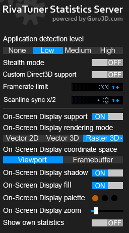

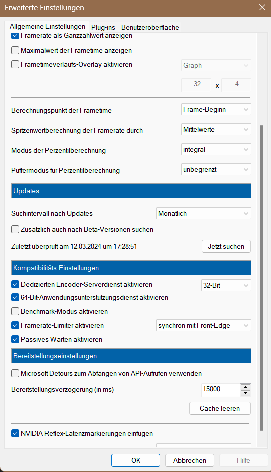

Habt ihr es schonmal so getestet?
Beispiel:
enhanced sync im Treiber kann man noch mit on/off testen. Framelimit in RTSS je nach Monitor.
Das sollte auch so funktionieren. Ansonsten mal freesync deaktivieren.
Sollte eine glatte Frametime Linie haben. Ein bisschen mehr Lag hat es aber. Mal testen wie es sich anfühlt kann man es aber mal.
