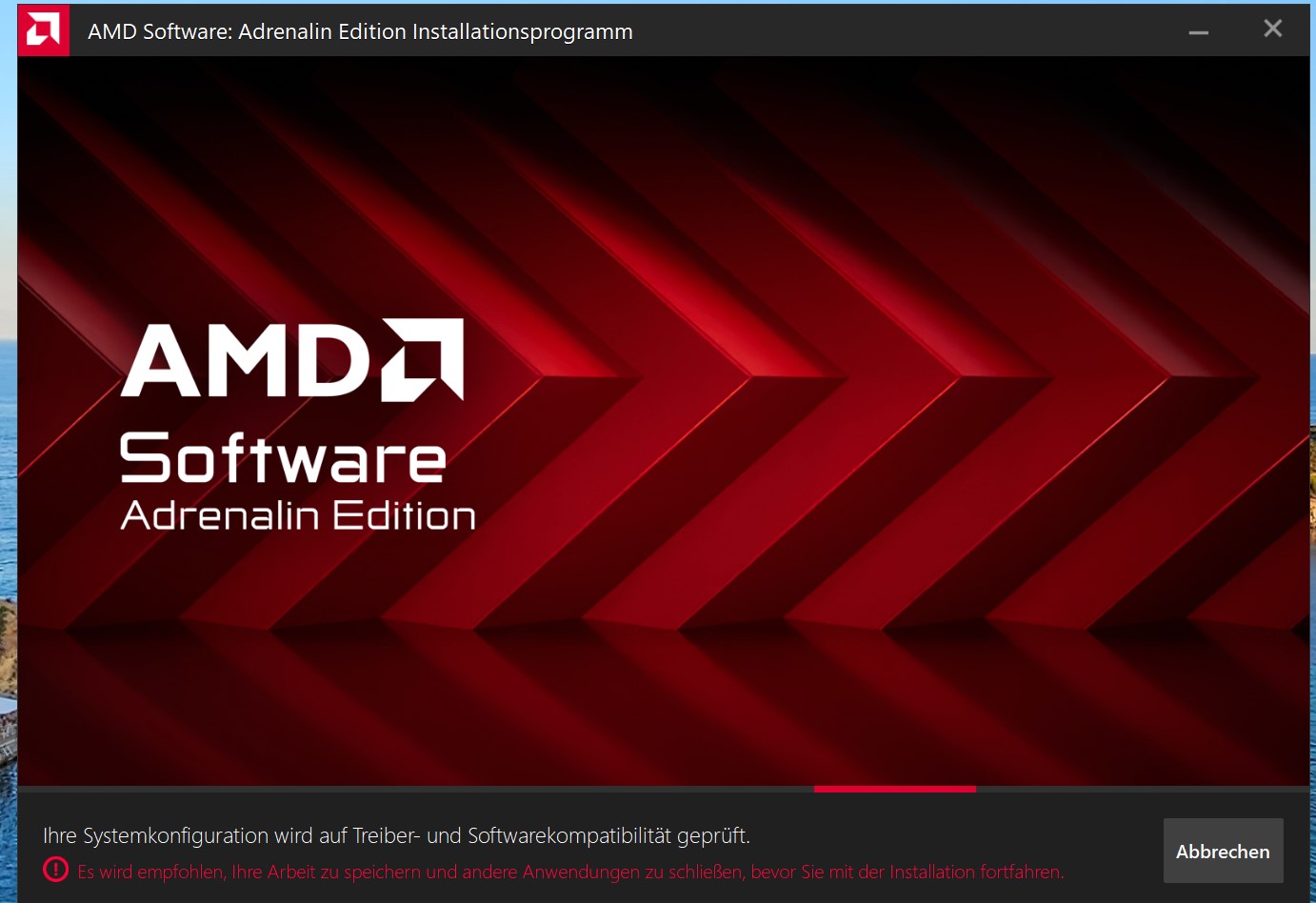

bei mir wird der Treiber nicht mal installiert
Bleibt einfach hängen.
schon zwei mal neu runtergeladen und pc neu gestartet.
