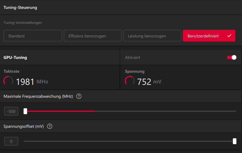

Als Vorsichtsmaßnahme weil das Thema hier noch nicht aufkam und du von nV kommst. Ich weiß nicht ob du undervolting oder der gleichen betreiben möchtest. Ist mit der 9070 XT aber zu empfehlen. Der sweetspot liegt bei um 250-270w. (Nur das PT entsprechend senken). Dazu dann mit undervolting rum testen was stabil drin ist. Und du kommst auf ca. Stock Leistung raus bei aber eben viel weniger Verbrauch und Abwärme.
Lass dich nicht von Videos etc. in die irre führen sondern teste mit spielen. -100mv und was man so liest bezieht sich meist nur auf Benchmark oder absolute golden samples. 3D Mark ist da viel verzeihlicher. Die meisten schaffen im real Betrieb ohne ständig rum zu doktern was im Bereich -30 bis -60 mV.
OC hingegen bringt so gut wie gar nichts.
Also PT senken auf den gewünschten Max Verbrauch. Zusätzlich die MV absenken zum stabilen Wert. Das war schon alles. Mehr gilt es nicht zu tun mit RDNA4 außer eventuell noch den ram Takt zu erhöhen. (2600-2700mhz sind quasi immer drin).
Da du von Nvidia kommst und falls du Erfahrung damit hast wirst du mit Sicherheit den Afterburner benutzt haben.
Prinzipiell brauchst du den hier nicht mehr und die meisten werden dir auch sagen das dass AMD integrierte leistungstuning im Treiber reicht um das einzustellen. Solltest auch du der Meinung sein es nur mit dem Treiber erledigen zu wollen achte darauf das du den Windows Schnellstart deaktivierst und das du entweder den Afterburner löschst oder aber das Settings im autostart laden deaktiviert hast. Sonst kommt der sich mit den AMD Treiber in die Quere.
Ich persönlich fasse das Tuning Menü im AMD Treiber nicht an sondern nutze auch mit AMD Karte lieber den Afterburner. Aus folgenden Gründen: ich muss nicht auf den Windows Schnellstart achten. Ich muss nicht bei Treiber Updates drauf achten das der die settings wieder lädt, ich muss nicht drauf achten ob es irgendein pups gab der die settings zurückgesetzt hat.
Kannst also halten wir ein Dachdecker wenn du soweit bist, achte nur drauf das du dich für eine Methode entscheidest: entweder Leistungs Tuning über den AMD Treiber ODER über den Afterburner. Aber nicht beides. Sonst kommt Murks raus. (Eigentlich logisch aber man glaubt nicht wie oft die Leute genau darüber stolpern und sich wundern… )
