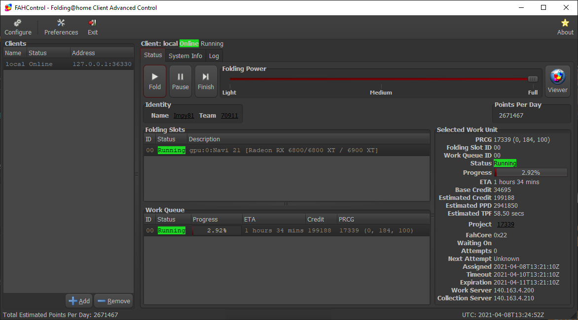

Hab jetzt erstmal nur billiges UV @950mv +Mem 2016 Fast Timing. Stock ist 1025 mv / Mem 2000 Standard. Merke keine Einbußen, Verbrauch von 160-170 Watt runter auf ~140. Alle Benchmarks und 5-6 WU's seit dem ohne Fehler.
Weiter runter mit Takt und Spannung (930 mv)war instabil und groß mit Takt spielen hatte ich noch keine Zeit/Lust.
Projekt 17339 & 17340:
nun TPF 58 Sekunden und somit 199k Punkte pro WU in 1:40h. Vorher 170k Punkte/WU in 3:40 :)
