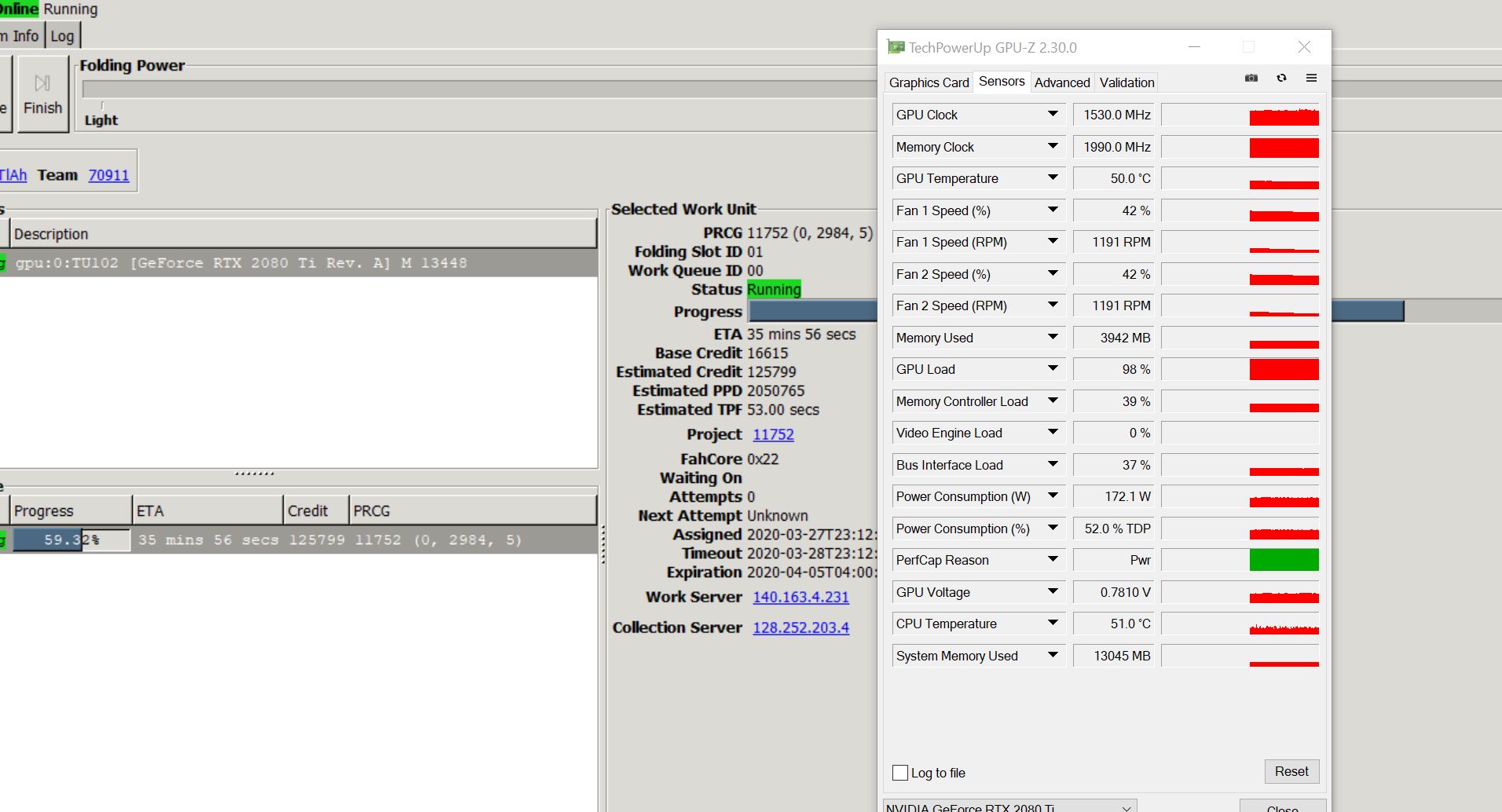

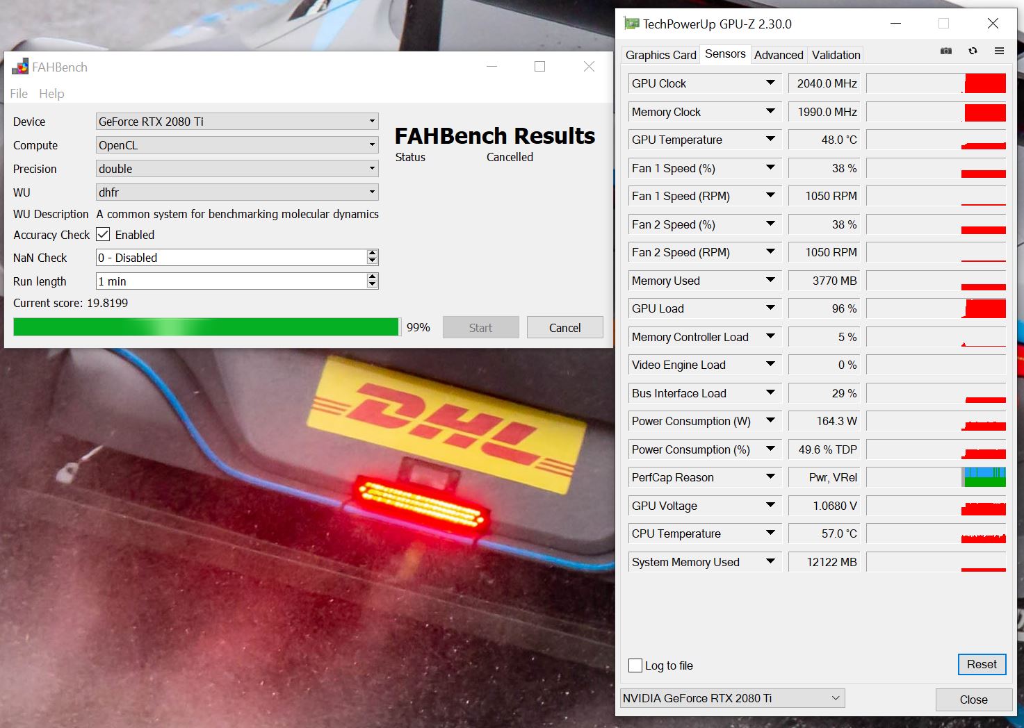

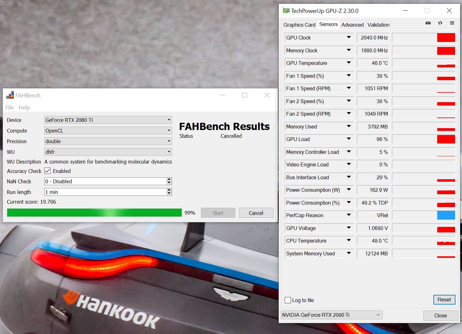

Meine 2080Ti macht auf 50% Powertarget (160Watt) "nur" 19,8 und hat 96% Auslastung, die GPU und der Speicher Takten aber noch auf vollen 2Ghz als "wäre keine Last da". Bei "Echten" Paketen Taktet sie deutlich runter um die 160 Watt zu halten. Da ist doch was faul mit dem Bench... :)
Bei Powertarget 100% sind die Werte nahezu identisch (weil sich am Takt nichts ändert). Also irgendwie lastet der Bench die Frafikkarte nicht voll aus.
Powertarget 110%... gleiches Spiel... da stimmt doch was nicht....
Und daher zum Vergleich eine aktuelle F@H Berechnung auf Powertarget 50%:

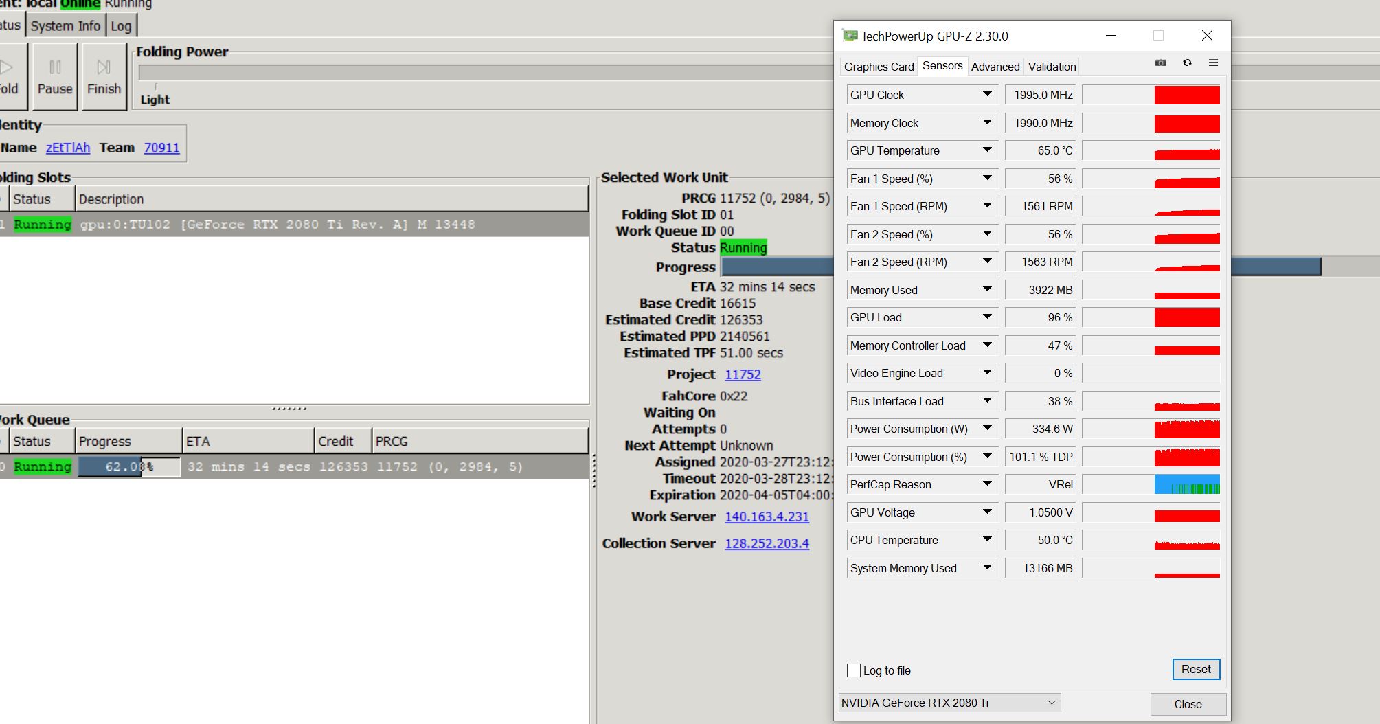

Und die gleiche F@H Berechnung auf 110% Powertarget (die 100% liegt irgendwo dazwischen,. Interessant sind nur die Watt Zahlen und der Takt):
Hab jetzt keine Testreihe mit Single gemacht, aber so ganz realistisch scheinen mit die Werte nicht zu sein... Und um die Watt Zahlen anzupassen ist dieses Tool anscheinend auch völlig unnütz... zumindest meiner 2080Ti.
Ob das auf andere Karten / Marken zutrifft kann ich nicht sagen. Aber um massive unkosten zu vermeiden würden ich zum einstellen der Watt Zahlen auf jeden Fall eine Live Berechnung verwenden UND regelmäßig prüfen. Zumal auch die WU´s unterschiedliche Auslastung schaffen können. Und wenn man zum Justieren gerade eine "harmlose" erwischt hat und dann ewig nicht mehr drauf schaut kommt das böse Erwachen mit der Stromrechnung...
Die Screenshots habe ich übrigens immer bei 99% des Bench gemacht damit man die Livedaten der Karte sieht. Also nicht wundern :) Der Voraussichtliche Bench Score wird ja trotzdem angezeigt. Die Sensoren habe ich ebenfalls nach Beendigung der "Preparing Phase", also zum Start des eigentlichen Benches zurückgesetzt damit man sieht, dass die Karte während des Bench nicht drosselt. Während der "Preparing Phase" ist ja auch eine Teillast vorhanden und man erkennt sonst nicht, wenn der eigentliche Bench anfängt.
Durch die kurzen Pausen konnte aber auch die Temp nicht runter (WaKü). Daher nur ein leichter Anstieg der Temp zu sehn.

Wenn man die Screens genauer betrachtet erkennt man den Grund der Unterschiede zwischen Bench und Real... Siehe BUS- und Memory Interface Load...
