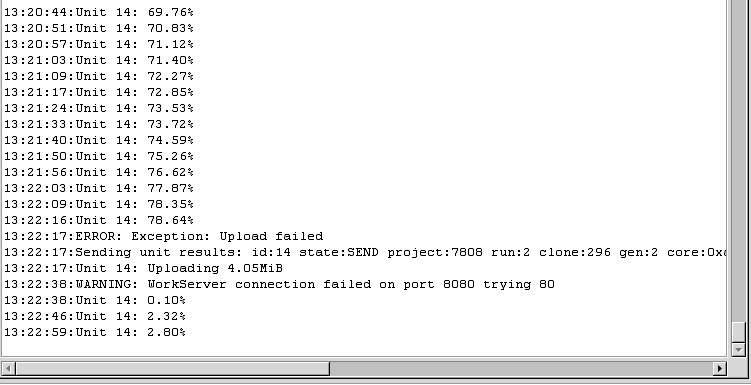

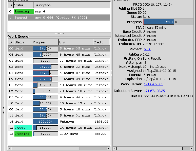

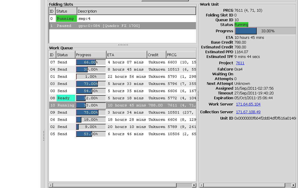

Hi,
also ich hab ein Problem, ich kann keine Fertigen WUs Senden.
Es scheint so, als ob der Server bei meiner Firma die IP bzw. Ports dicht gemacht hat. . .
Gibt es die Möglichkeit, dass ich die Fertigen WUs von mir zuhaus aus verschicken kann?
Dazu müßte ich dann die Fertigen WUs über Dropbox oder so auf meinen Rechner schicken und wie würde ich dann die Erbebnisse verschicken können? Wo finde ich den überhaupt die fertigen WUs?
Hat jemand ein gute unkomplizierte Idee?!
Hier noch ein kleiner Auszug aus der LOG:

Das hatte ich gestern, client ausgemacht und alle wus die er nicht weitergerechnet hat, gelöscht.
Bei mir hängt jetzt nur noch die bigadv die zuvor fertiggestellt wurde. Der Client rechnet nun weiter während ich auf den upload der bigadv warte.....
Der hat sich nämlich 4 bigadv gezogen und alle nach 0% zum upload rübergehsickt der dann natürlich hing.
Den Workorder findest du in deinem User Verzeichnis unter Appdata oder halt da wo du ihn hin installierst hast, meiner ist auf einer Ramdisk.
Also du meinst, dass ich auch einfach warten soll? Das geht jetzt schon die ganze Wochen so. verfallen da nicht irgendwann die WUs wenn sie nicht zeitig verschickt werden?
Kann man denn die entsprechende IP mit Port :80 bzw :8080 testen ob ich überhaupt durchkommen.
Du meinst, dass es nicht unbedingt an dem Firmennetzwerk liegt sondern an den entsprechenden Servern der FAH?

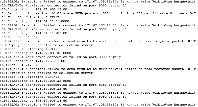

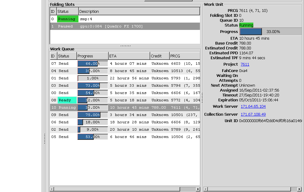

Was passiert denn hier bei mir ständig? Warum beginnter er die WUs zu senden aber bricht dann ab. Ist für mich nicht nachvollziehbar und nervt. Vergebe Mühen.
Hat jemand einen Idee, was der Grund seien kann?
Kann es sein, dass die WUs zu langsam verschickt werden und es sowas wie eine Time out gibt. . .
Sieh Bild:
Kleiner Tipp lösch alles bis auf die aktuelle work unit, die ganzen anderen kannst du vergessen, ich hab meine 100% bigadv auch gelöscht ist nämlich gestern abgelaufen.

Na ja, hast du Internet per WLAN? Dann kann es eine Disconnect geben.
er sendet die WUs bis zu 70 % und bricht dann ab, die Fehlermeldung kann man aber auf deinem Foto nicht lesen.
BTW:
Warum hast du denn so viele unfertige WUs bei dir, ist dein PC vielleicht nicht "ganz" stabil?
Ne, ist das Firmennetzwerk auf Dorf, die haben nur eine 2000 oder 3000 Leitung für rund 50 Rechner.
Und die WUs sind doch fertig nur nicht komplett gesendet, so versteh ich das jedenfalls.
Der Status steht ja auf Sent und die in Arbeit sind stehen auf Ready bzw. Running.
Wo kann ich die Units löschen?
Hier vielleicht?:
C:\Dokumente und Einstellungen\AMCooper\AppData\Local\Temp\fah ?????
In dem Pfad befindet sich nur eine klein Datei Namens f3, die 34 Byte groß ist.?!?
