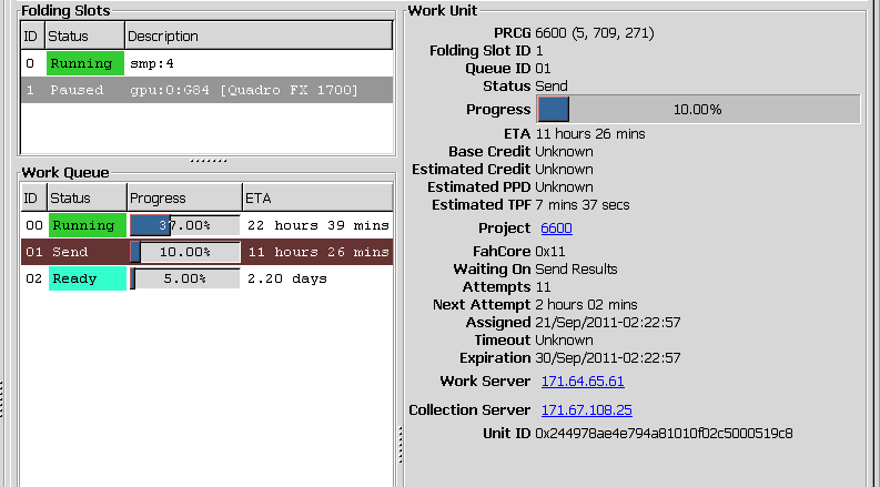

Ist unter User/Appdata/Roaming/FAHclient/work
Unter advanced install kannst du aber schon vorher festlegen was wie wo hin soll.
Da ist nur eine Unit mit 100% und Send, naja schau dir mal die exp. Date an, gesendet werden die mit Sicherheit ey nicht.

Jetzt geht das bei mir schon wieder los!
Ich hab, wie du schon sagtest, die WUs gelöscht, dass nur noch die aktiven übrig waren.
Jetzt hat er eine fertig und wieder schickt er sie nicht ganz raus.
Hier noch mal ein kleiner Auszug aus der Log:
05:49:04:WARNING: WorkServer connection failed on port 8080 trying 80
05:49:05:Unit 01: 87.09%
05:49:05:WARNING: Exception: Failed to send results to work server: Failed to read response packet: HTTP_OK
05:49:05:Trying to send results to collection server
05:49:05:Unit 01: Uploading 4.59KiB
05:49:26:WARNING: WorkServer connection failed on port 8080 trying 80
05:49:27:ERROR: Exception: Failed to connect to 171.67.108.25:80: Es konnte keine Verbindung hergestellt werden, da der Zielcomputer die Verbindung verweigerte.

Ich hab jetzt V7 update gemacht.
Was mach ich jetzt mit der WU?
Er will die WU auf den Server schicken, welche im Standby sind.
Kann ich die auch löschen oder drin lassen und warte, dass die Server ggf. wieder Online sind?
Warum bekomme ich überhaupt WUs, die man nicht verschicken kann?
Ich verstehe sowieso nicht wie das alles zusammen hängt?
Aber vielen dank für deine Unterstützung
Ich vermute das liegt mit der Entwicklung des V7 clients und der Umstellung der Server auf den neuen Code zusammen. Warum der Server Standby geht kann dir ich dir allerdings nicht sagen, bist auch nicht der einzige der solche Probleme in den letzen Tage hatte.
Du kannst die wu drin lassen und abwarten bis die exp. date vorrüber ist, wird sie bis dahin nicht hochgeladen, kannst du sie löschen, da es dann ey keine Punkte mehr gibt. Der V7 Client zieht sich ja so oder so neue wus und rechnet weiter bzw. die fertigen wus werden hochgeladen/in den send slots gepackt.
