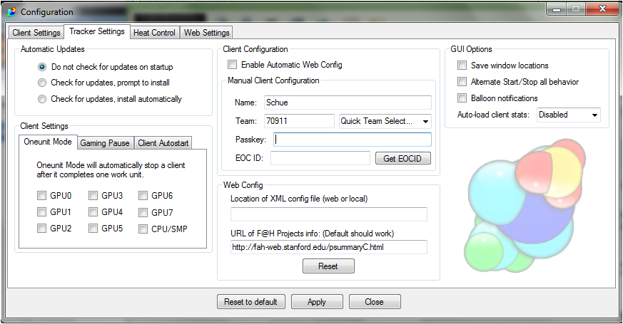

Halli hallo,
bin durch zufall auf das Thema gestoßen und hab mir gleich mal die clients runtergeladen. Habs auf meinem Laptop und meinem Desktop installiert.
Doch ein paar Fragen:
1. ist die EOC ID notwendig?
2. bin ich mit eintragen der TeamID bei Team auch drin oder muss ich noch eine einstellung vornehmen?
Den Passkey habe ich schon erstellt und eingegeben.
3. kann ich die beiden PC's parallel mit dem selben Nutzernamen betreiben?

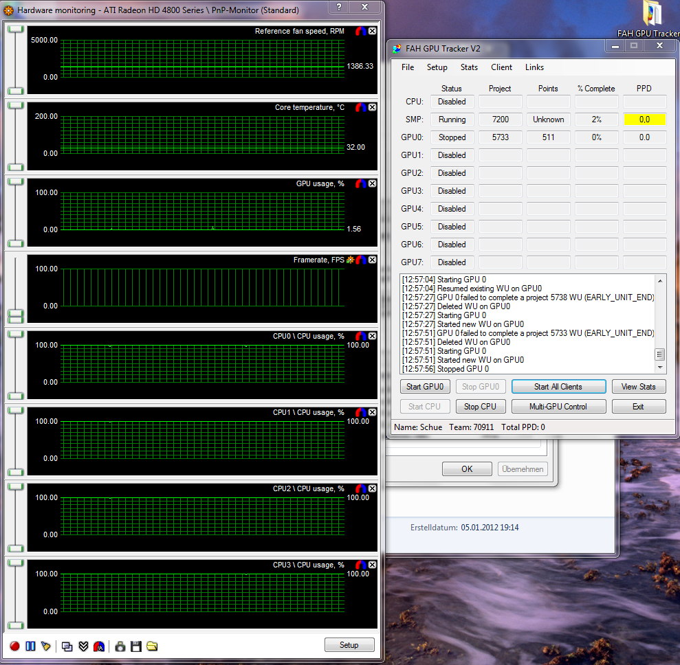

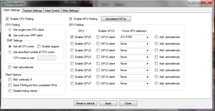

4. Will das Programm nicht so wirklich mit meiner HD4850 im Desktop nicht so wirklich wie es soll. Habe ich hier noch falsche Einstellungen?
Danke für die Mithilfe.

1. Nein
2. Ja
3. Ja
4. Ich verwende nicht den GPU Tracker, hast du dir mal den v7 Client angeschaut, der leistet ähnliches.
Deine Grafikkarte ist zum Folden nur bedingt geeignet, da sie relativ langsam und ineffizient im Vergleich zur CPU ist. Ich würde nur die CPU rechnen lassen, das erspart dir auch Geruckel und Hänger auf Youtube und so, wenn du surfst (und du kannst min voller Leistung zocken ;) ). Auch ist dann die CPU schneller, weil sie dann alle Kerne zum Rechnen verwenden kann (der GPU-Client zieht einen Kern).
Ah okay, dann lass ich mal nur die CPU röteln. Danke für die Hilfe.
