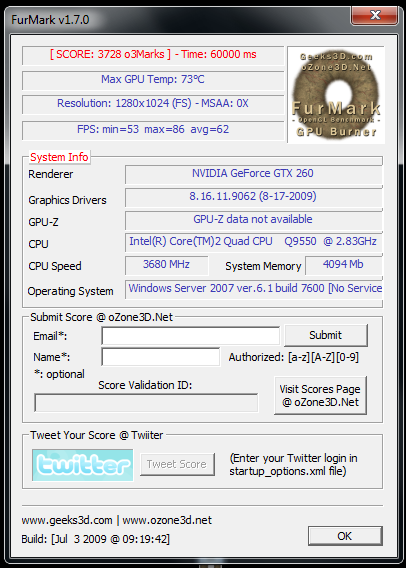

Ich ebenso 4 Kerne @ 3,7 GHz.
Furmark nicht jetzt, aber später vllt. Bin grad busy. ;)
Okay, es eilt ja nicht, mich würde es nur mal interessieren, da wir ja in etwa die gleichen Systeme zum Falten benutzen.
^^gleich noch mehr - sie haben Post :)
Grüße,
franeklevy
Kiek an! Meine is entsprechend schlechter. Vllt isset wirklich der Treiber, der beim Falten besser geht.
Um den Inhalt der PN werde ich mich kümmern. Sind gute Ansätze bei, mein Lieber.
Gruß
Hüpo.

Hypocrisy schrieb:
Gut dass du fragst. :D
Ich hatte da mal was vorbereitet. Die Performance ist aber quite bad.

danke für den schnellen Test, werde mal bei Gelegenheit den anderen Treiber testen.
Wie schaut es allerdings damit aus?
Aber evtl. bremsen auch die vier zugewiesenen Kerne der VM die GPU aus? Wie viele stellst du der VM zur Verfügung?

^^ich vergaß, sorry. Somit liegt es also auch nicht an der Kernzuweisung, einzig der Treiber bleibt übrig, gerade diesen Stress wollte ich mir ersparen, da ich mit dem momentanen sehr zufrieden bin.
